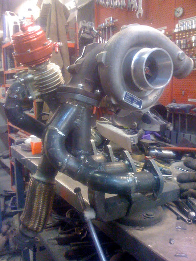

fazerfreak Skrevet Februar 14, 2010 Forfatter Share Skrevet Februar 14, 2010 Liten update.. sattser på at det blir siste gang manifoilen må takast ut for sveising Ny til Venstre, gammel til høyre Lenke til kommentar Del på andre sider More sharing options...
jpse36 Skrevet Februar 14, 2010 Share Skrevet Februar 14, 2010 kjøpte deg adapterplata nå så slapp du mye arbeid. driver faktisk å bygger sammen enda en 318i turbo motor nå. så har jeg 2stk til i reserve men m40 er jo ganske robuste så får vel ikke bruk for de andre den nye manifolden så jo bedre ut. mulig bedre hold i den også da Lenke til kommentar Del på andre sider More sharing options...
fazerfreak Skrevet Februar 14, 2010 Forfatter Share Skrevet Februar 14, 2010 Kult.. tenkte du var igang me noe slikt (tenker på salgsanonnsene dine) gjør du noe med innmaten i motorene ? eg tenkte å ta motoren i vinterracer´n å fikse opp med råder, stempel og o-ring har du noen tips kanskje ?? Lenke til kommentar Del på andre sider More sharing options...

jpse36 Skrevet Februar 20, 2010 Share Skrevet Februar 20, 2010 supert. har du testet grenrøret for lekkasje. vi teipet hullene ved topplokksflensen og fylte opp med vann opp til t3flensen. da fant vi faktisk lekkasje fra noen sveiser som man skulle tro var tette Lenke til kommentar Del på andre sider More sharing options...
fazerfreak Skrevet Februar 20, 2010 Forfatter Share Skrevet Februar 20, 2010 bruker siliconfjerner, trekker rett igjennom vist det er hull skal monteres og kjøres varm noen ganger, så tar vi den av og sjekker igjen. Lenke til kommentar Del på andre sider More sharing options...
fazerfreak Skrevet Februar 20, 2010 Forfatter Share Skrevet Februar 20, 2010 Har også gått over til v-band på downpipe for lettere demontering. Lenke til kommentar Del på andre sider More sharing options...
