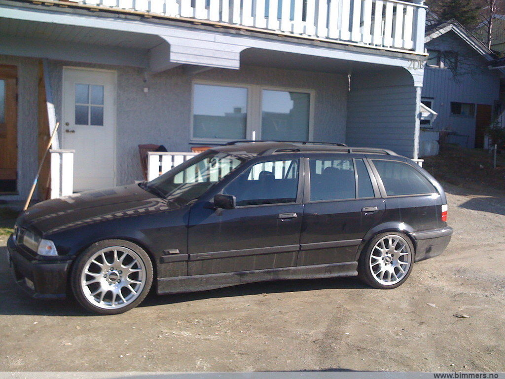

caaatooo Skrevet Mai 19, 2009 Forfatter Skrevet Mai 19, 2009 Takk for mange fine innspill, kjempefint å høre deres synspunkter og erfaringer Jeg undres også en del over hvorfor det tilsynelatende ser ut til å variere en del fra merke til merke hvor "samarbeidsvillige" coiloversene er i forhold til fjær/demper. Jeg har f.eks. aldri hørt om at noen med KW har vært plaget med noe slikt, mens en kompis av meg fikk knapt nok justert ned Focus RS'en sin uten å bruke spacere foran med sitt Bilstein understell. Dekkene jeg kjører med er noen Yokohama dekk i 225/40-18". Dette skal jo i utgangspunktet være en uproblematisk dimensjon å kjøre med på E36, men det kan jo godt tenkes at problemet ville blitt mindre med 215/35-18" foran. Hadde imidlertid lyst til å prøve å unngå dekkbytte i første omgang, da Yokohama dekkene nesten ikke er slitt. Høydemessig begynte jeg justeringen med å ha den veldig lav foran, men justerte den opp nesten to cm for å se hvordan det ble - og slik er høyden nå. Legger ved ett par bilder slik at dere kan se: Begynner jo dessverre å innse at det eneste alternativet som blir relevant er å kjøre med 10 mm spacere. Men vil det ikke kunne være trafikkfarlig å bruke slike mellomleggsspacere? Det blir jo ikke mye igjen av navet der felgen skal henge. Eller burde dette gå greit til vanlig bruk av bilen på landevei, såfremt at jeg strammer boltene til jeg ser fanden på veggen? Vil anta at ved å gjøre det slik vil boltene få en del større belastning enn hva som er ønskelig..?
