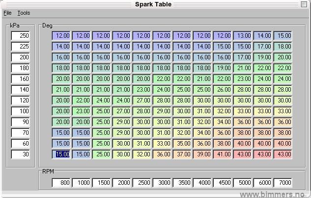

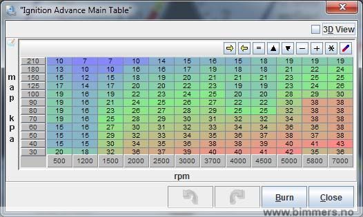

Her er mitt fra min b23
Er gjort noen endringer siden den, men nå har jeg ikke stuket med sprut på en stund.
dette er også et bra utgangspunkt. Laget til b25 som har større forbrenningsrom
Som du ser er det første ganske aggressivt, men det gir jo mulighet for litt power. Kanskje dra ned tenninga litt om du skulle bruke det
