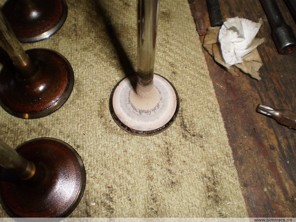

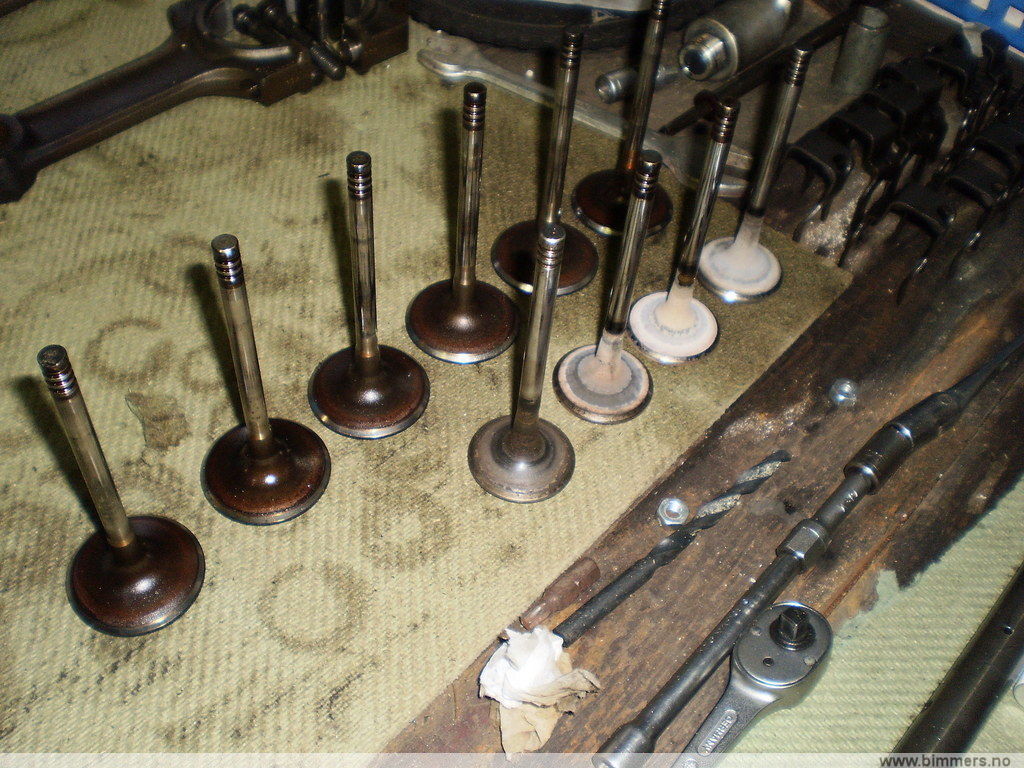

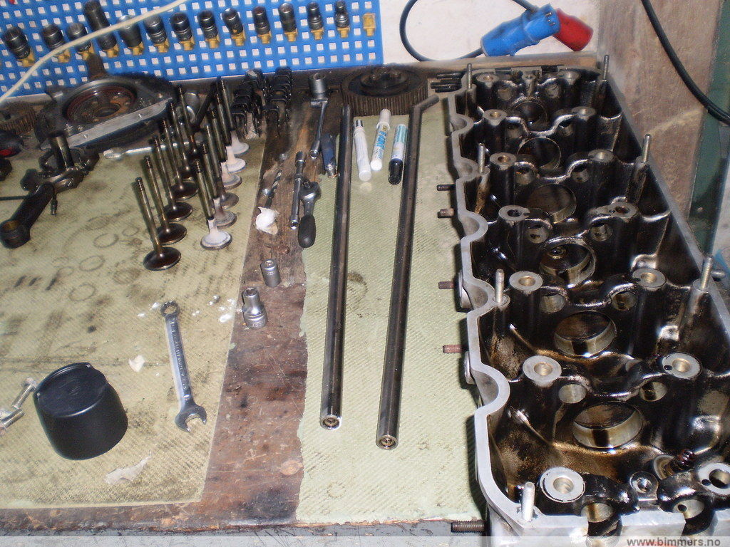

holder på å tar alt av toppen no, var litt vanskeli å ta av ventilfjærene :? brukt skrutvinne! fikk av to bare! men i morgen får æ lånt rikti vertkøy :P
får stemplene i morgen, så skal prøv å sammle blokken i morgen :D
bilder kommer :)

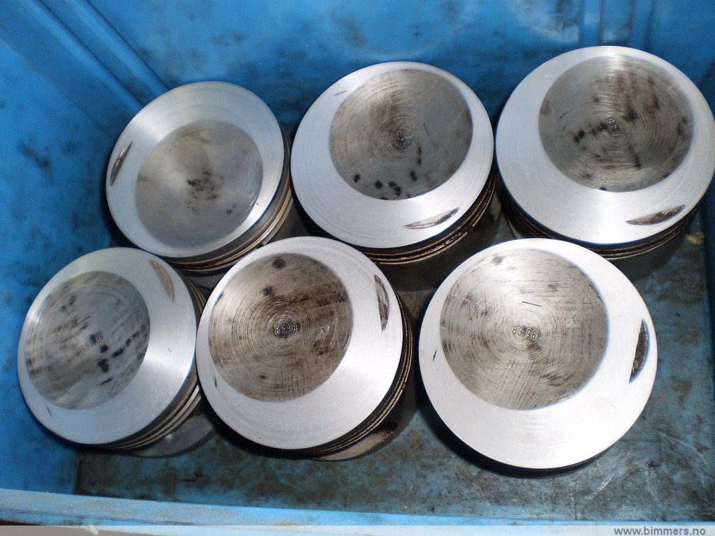

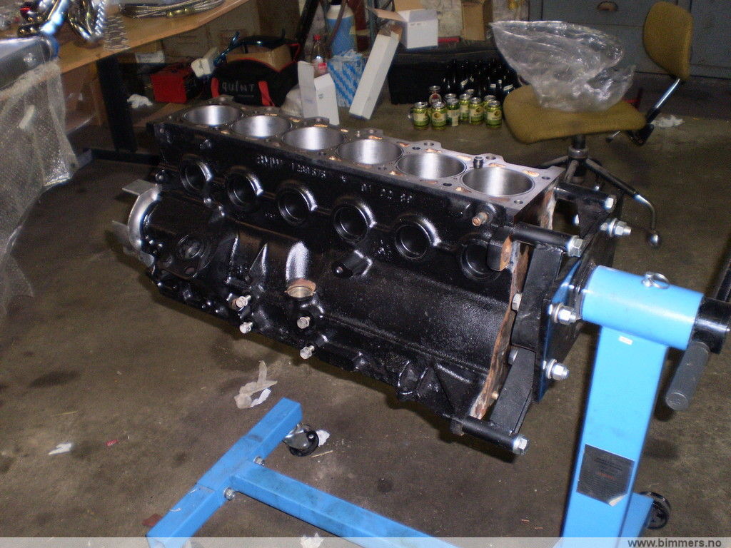

gjort litt i dag, dreid stempler. nye stempelringer på! lakkert blokka :) gjort klar toppen til sveising å planslipping! toppen blir sveist løpet av uka her :)

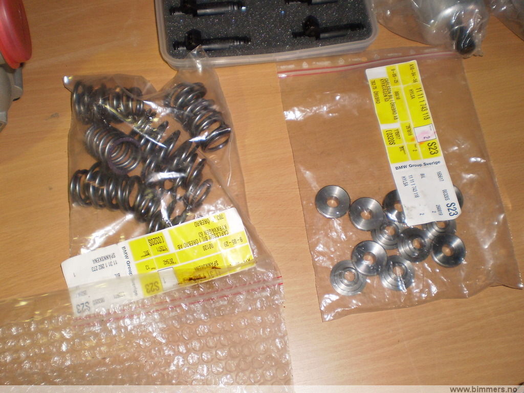

fått pakke fra ppf i går :D bilder kommer i kveld :)

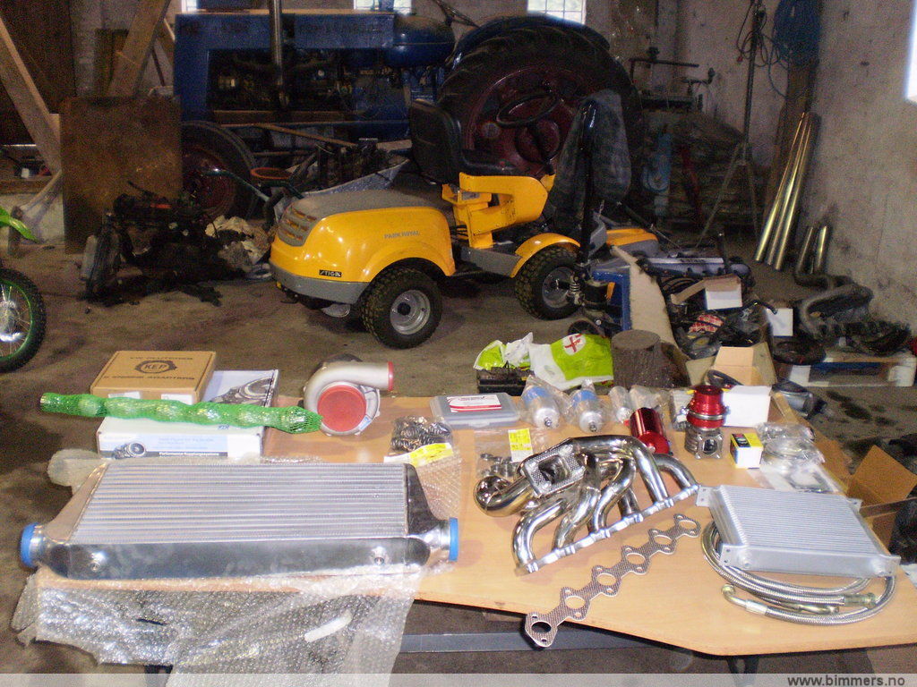

oioi, mye fine deler ser jeg :D

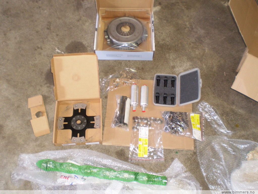

begynner å bli :D men venter gjuten vippearmer å justerbar kamdrev fra ppf enda! å deler fra Koed :)

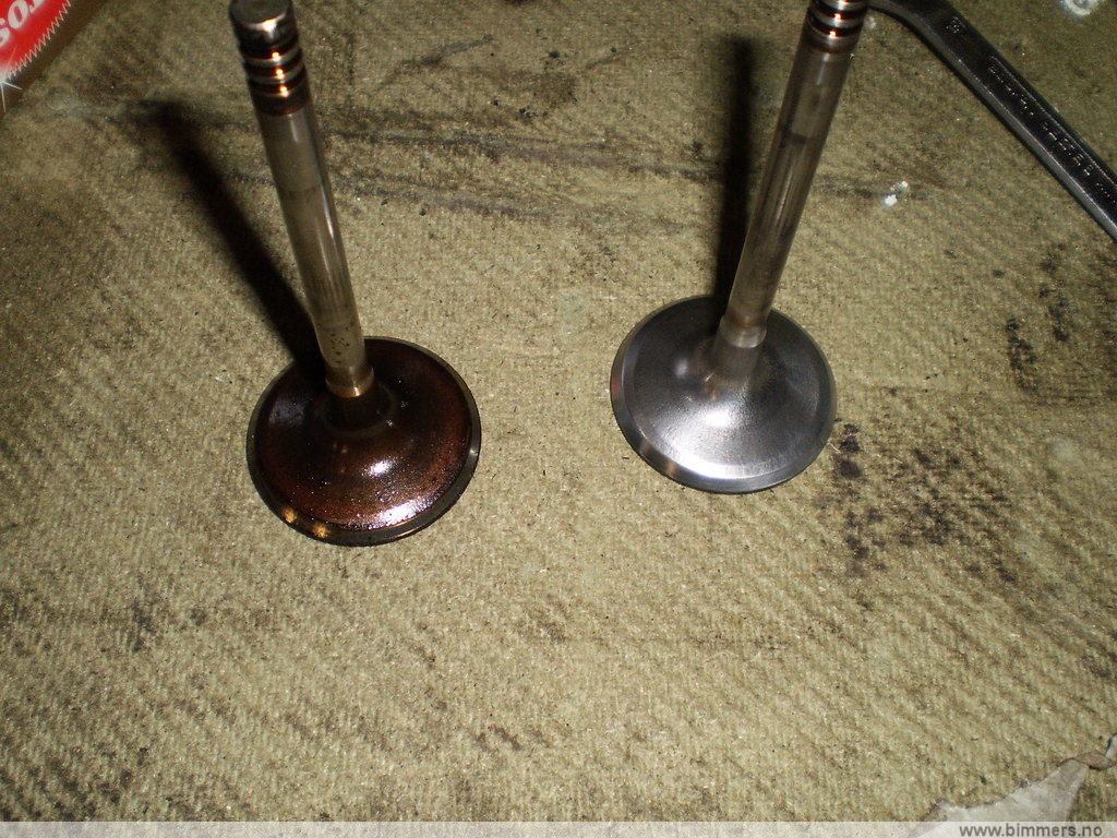

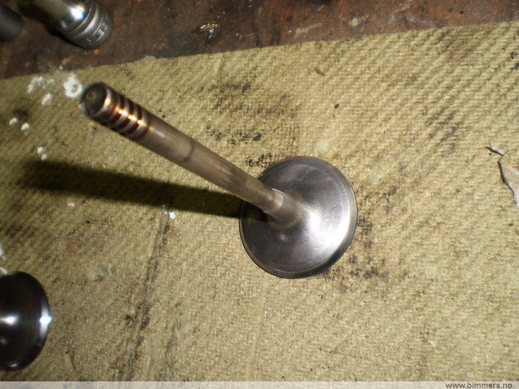

polert ventiler i dag, for vi har sånn poleringsmaskin hjemme fra 70talle! :P kunna ha gjort det bedre men hadde ikke tia.
i morgen skal topp stykke sveises så skal det sendes inn for planslipning å frese nye ventilseter!

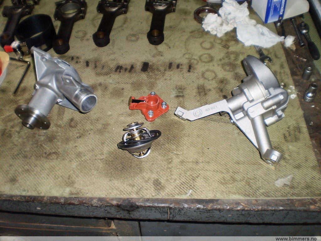

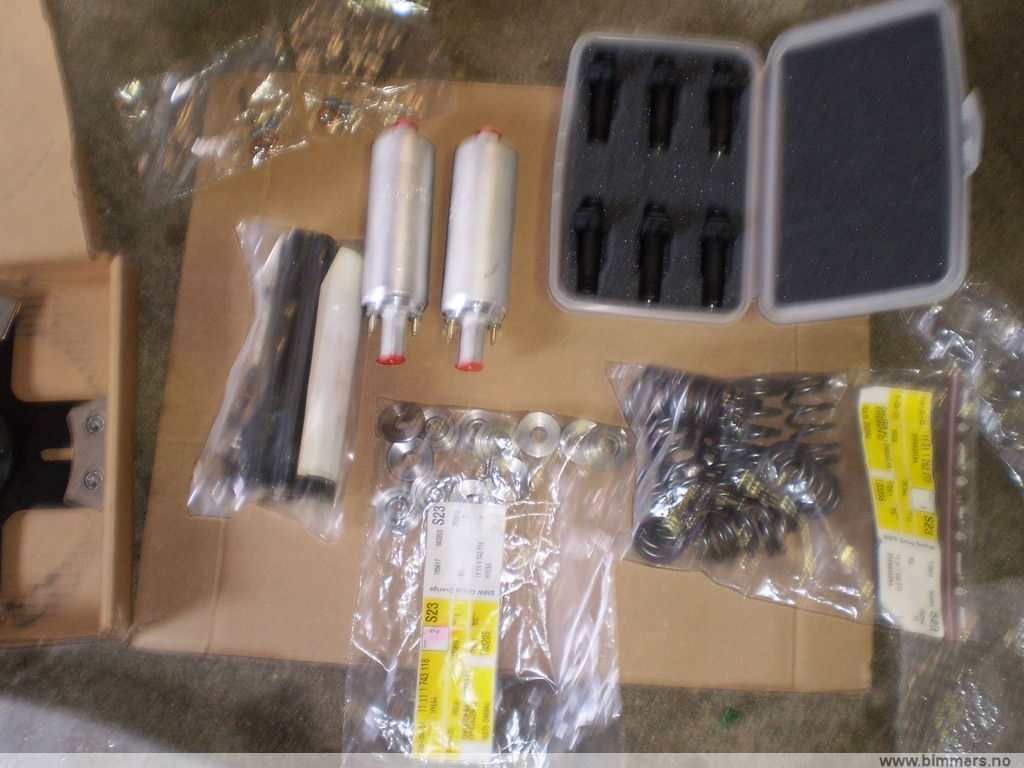

ny olje pumpe fra m21, gir 30 % mere olje :) og ny vannpumpe å
diverse!

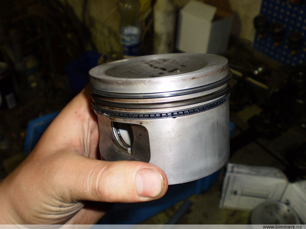

ska montere råder å stempler, men kan ikke huske hvilken vei rådene skal være :oops: kanten(gropa) på lagere i råden skal den være mott eksos siden eller innsugs siden? takker masse for svar! for vil sette stemplene i fortest :D

lagerlåsingen på rådene skal vende mot exos siden.
