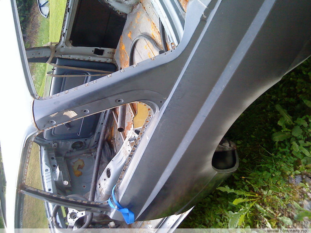

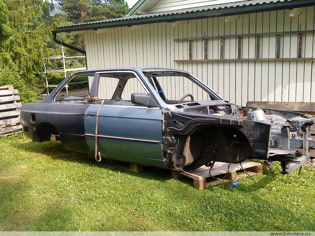

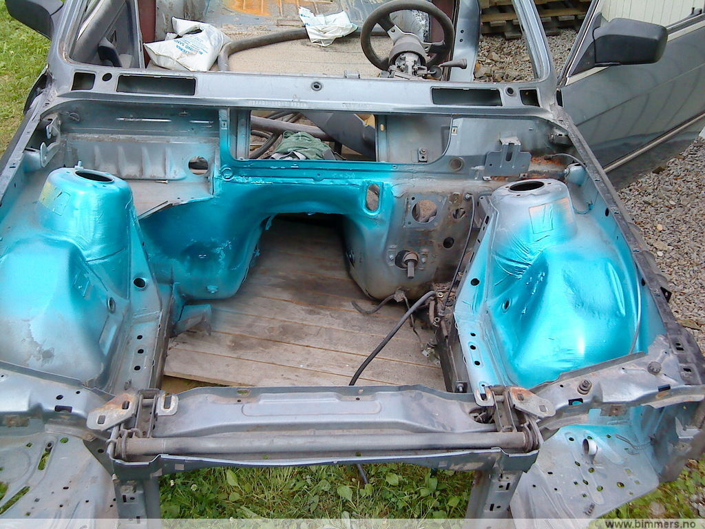

har nå kjøpt meg et e 30 karroseri (325i) med nye m3 skjermer bak og ny bakplate.
fulgte også med 2 stk helt rusfrie dører som dørlåsen skal fjernes på og fjerne listene
er egentlig lite rust men endel overflate pga forrige eier har fjernet litt rust og sveiset litt uten og legge noe grunning eller annet oppå det nakne stålet.
sveiset inn fester til bur i hjulbrønnene og såvidt påbegynt bur
men er vel bare fram med vinkelsliper, sandblåseutstyr og lakksprøyta... :wink:
planer for sommeren er:
Byttet tak
Få tatt rust
'sparklet opp.
punkte på m3 innerskjermer(er nå gjort)
kanskj begynne og få sanket sammen noen deler.

fått sveiset innerskjermer og sandblåst litt i helga.. bare sånn småpusling.

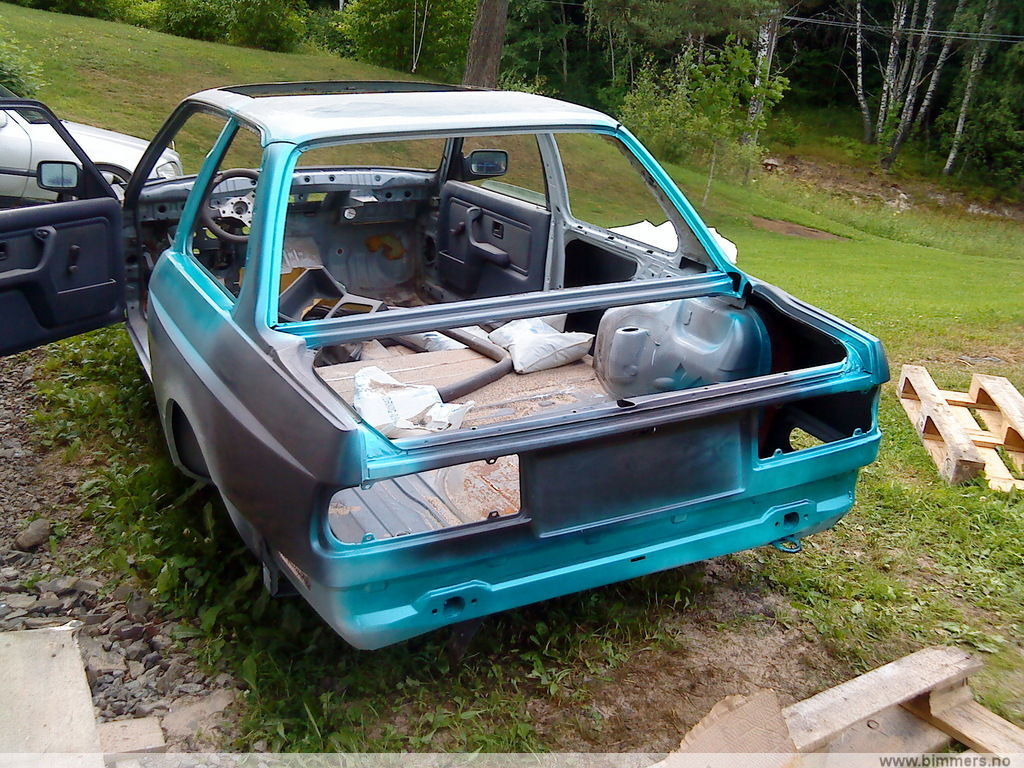

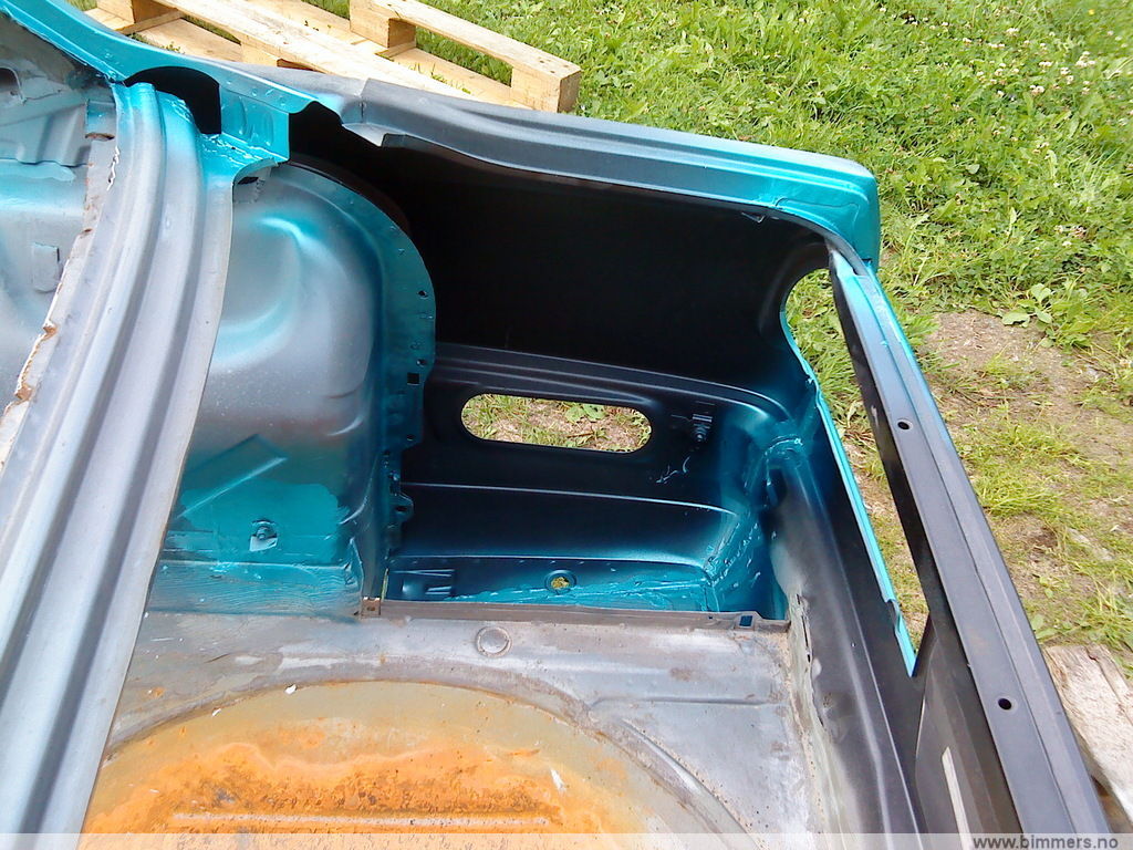

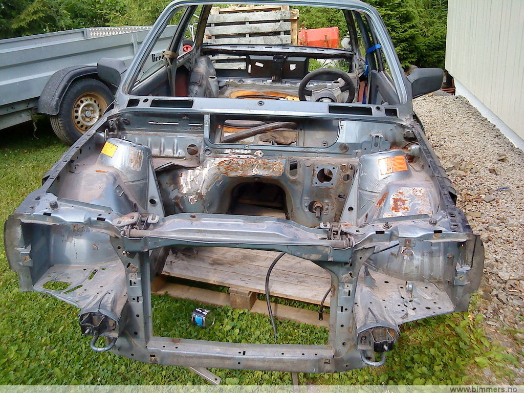

Utrolig kjedeilig update men har kappet vekk og sveiset inn nytt stål i den ene hjulbrønnen foran så nå er det kun et rusthøl til under fronruta på størrelse med et kronesykke.
som bildene også viser har jeg sandblåst endel, syregrunna også lakket over med noe lakk fra et tidligere honda prosjekt fra den tida jeg var ung og dum hehe...

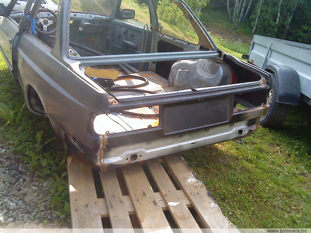

som tidligere sagt har egentlig vært lite borti e30 men er taket annerledes på m3?? eller kan jeg bare bruke et vanlig coupe tak?
Blir bra dette prosjektet :)
Tipper det tar "litt" tid ja.
Btw, lurer på om eg kjente til nicket ditt fra gamle mopedtider. MP right :P?
er nok ikke meg men en kammerat som "lånte" nicket mitt hehe... :wink:
taket er vell ikke annerledes, men du må skaffe m3 c stolpe som du må sveise på plass, samt nytt bagasje lokk fra m3 :)
som vist på bilde så har jeg så og si hele c stolpen så da går det greit med et originalt tak??
