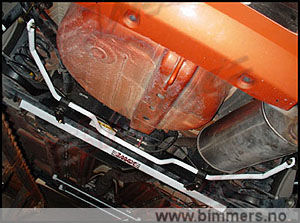

har tenkt å stive av understellet en del, er det noen som har prøvd å modifisere stabstagene ved sveising eller lignende?? har tenkt å prøve å sveise på ekstra gods for å få dem stivere, er dette en god ide??
eventuelt sveise på et paralelt stag, slik som dette kan være en mulighet

Har sett en bil med to stabbstag festet sammen med slangeklemmer, han var iallefall fornøyd.
