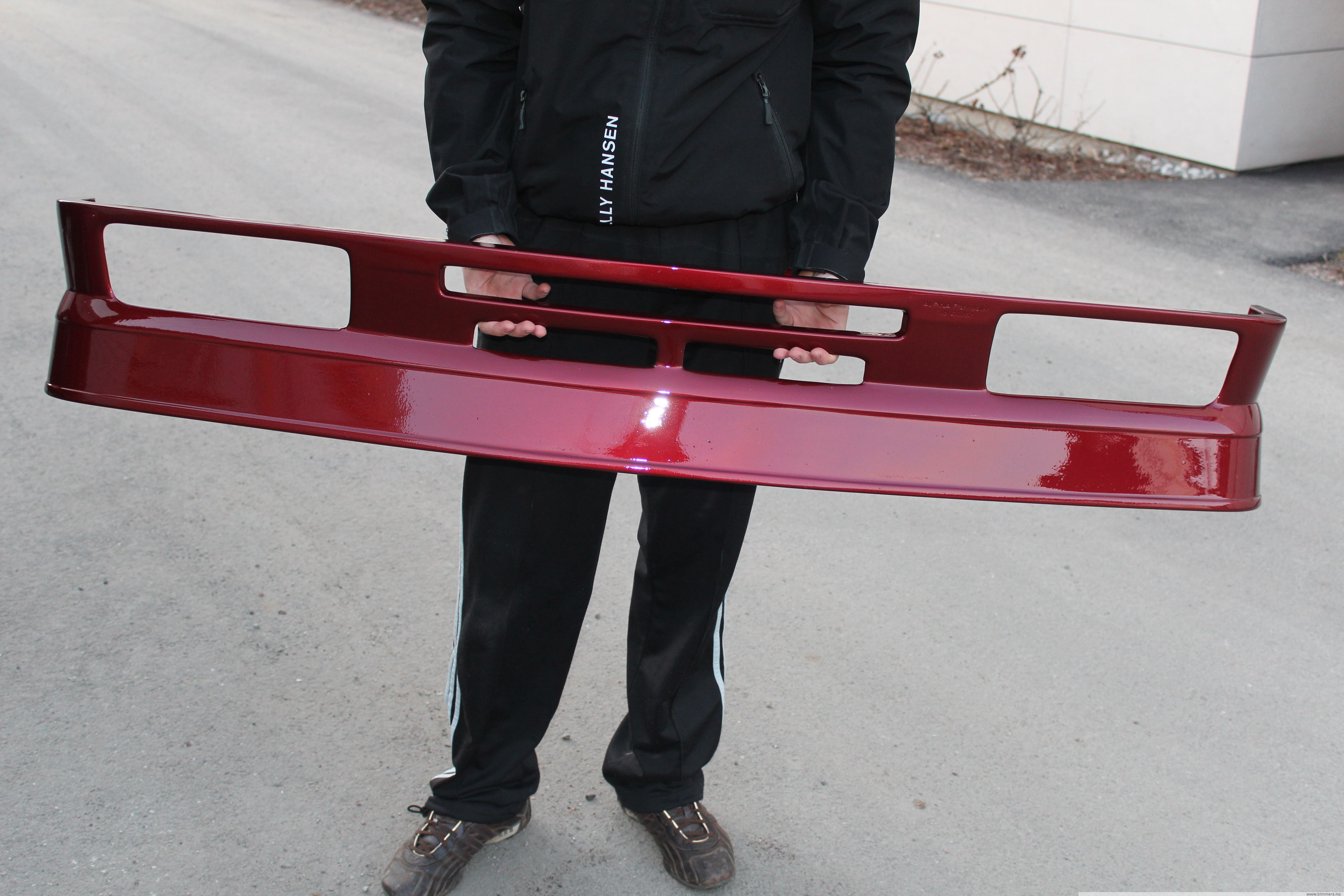

Laudrup Skrevet Februar 20, 2012 Forfatter Skrevet Februar 20, 2012 Hadde en hyggelig handel med KalMar for en kort stund tilbake. Kjøpte et Alpina stabilisatorstag til bakstillinga av han og fikk en god del papirer og hans fremgangsmåte på søknad om ombygging til Alpina B6. Så veldig bra ut, da gjelder det bare å få ræva i gir selv Kan forøvrig si at jeg driver veldig mye med Formula Student i tilleg til vanlig skolearbeid for tia. Så det blir pent lite skruing på eget utstyr Men tror jeg skal få lakkert opp igjen Alpina leppa om ikke så lenge, for har mere som skal lakkeres og. Må ta det nå som jeg har tilgang på lakkboks

Laudrup Skrevet Mars 2, 2012 Forfatter Skrevet Mars 2, 2012 Ting skjer I kveld har jeg lakkert alpina spoileren. Det blei bra bortsett fra at jeg ikke fant noe filter til sprøyta så det blei litt klumper her og der, men det går Bilder kommer i morra når spoileren er tørr.
Laudrup Skrevet Mars 4, 2012 Forfatter Skrevet Mars 4, 2012 Fin fremgang Har virkelig trua på at dette blir bra. Jo takk Håper jeg kan fortsette få gjort litt fremover nå da. Skal få lagt ut bilder av stabstaget snart også litt annet.
