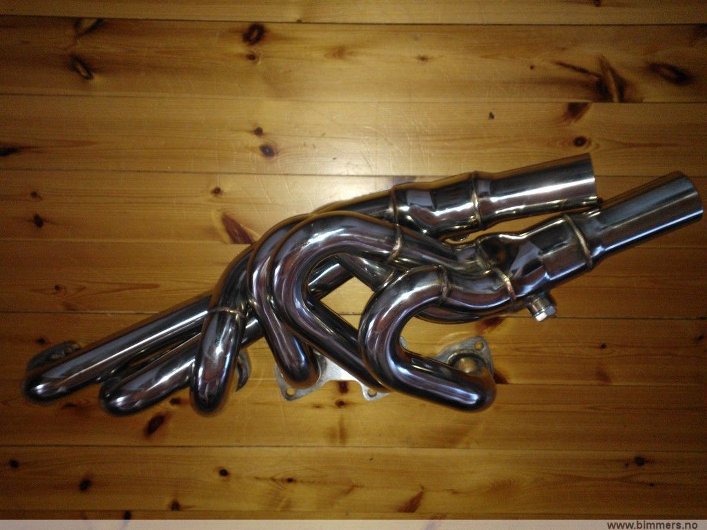

Laudrup Skrevet April 19, 2013 Forfatter Skrevet April 19, 2013 Grenrør og M-tech 2 frontfanger(øvre del) er handlet inn, skal legge ut bilder til helga. Nye deler er straks på vei inn igjen, jeg skal handle litt til motoren til uka også en 260-kasse. Hvor mye tåler en 260 til m30 forresten? Ellers er jeg stadig vekk på utkikk etter Alpina instrumentpanel, titter ofte på ebay.
Laudrup Skrevet April 21, 2013 Forfatter Skrevet April 21, 2013 Litt bilder på tampen av dagen kan vel ikke skade Tenningskurve i chip: Grenrør: Tatt av lister og fangere for å forberede m-tech2 Når jeg får tid nå, så blir det forberedelser til motorbytte og motorbytte etter hvert, merket at jeg gleder meg Også skal sotefilm i bakrute og sideruter bak vekk og all kosmetikk som listverk etc. skal tas av og enten erstattes eller lakkeres på nytt.
