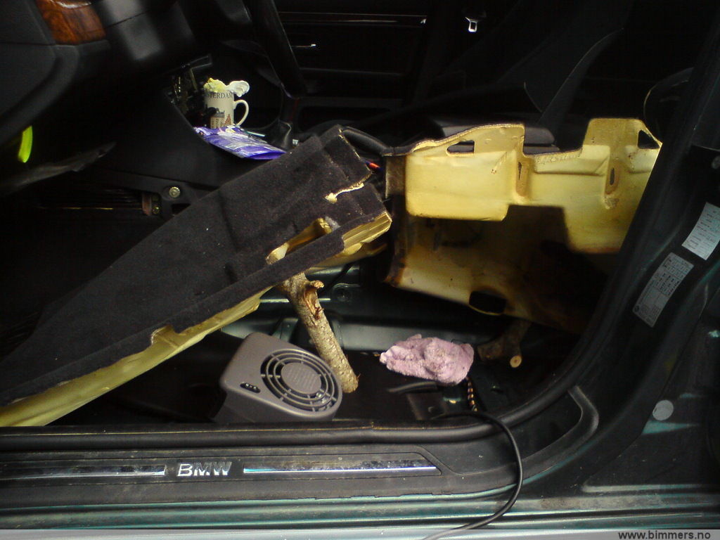

Har nettopp hatt stortørking i min e39, gjorde d i forbidelse med diverse frontrutelekkasje og frontesete bytte.
Vil anbefale å ta ut frontsete og tørke skikkelig. Disse matte holder på enormt mye vann. Tørka en hel dag med steiksol sol og defavifte, + at eg tørka matten med å papir og handduka ve å klem vannet ut.
