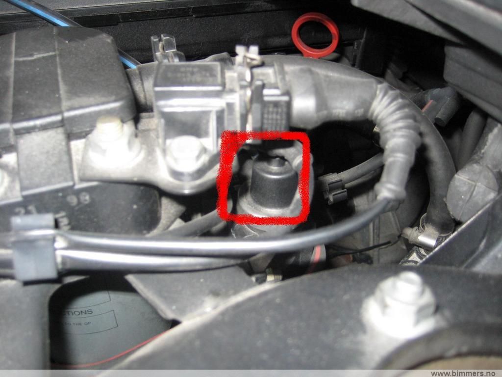

Fant en gummislange uten adresse i motoren! Har en mistanke hvor den skal men er ikke sikker. Kan evt dere som kjører me samme motor se hvor denne slangen går i deres bil!??
Gummislangen er svart me blå stripe.
Den slangen lå bare å hengte rett ned. Den andre enden var koblet i en "sylinder" ved siden av dieselfilteret.
Kan det være her den skal kobles inn i????
Det vil jeg absolutt tro ja!
Er hvertfall en slange på den størrelsen som går inn på den klokka der.
Men gjør vel ingen skade om den ikke står på heller. Er vel den som åpner EGR ventilen, slik at noe eksos slippes inn i innsuget igjen.
( For å få renere utslipp )
Korriger meg noen, dersom jeg tar feil :wink:
Det er slangen til EGR ventilen, vanlig og koble fra denne men jeg ville plugget den slik att du ikke suger luft inn hele tiden mens magnet ventilen som styrer vakumet her står åpen.
Jeg plugget min med en umbrakonøkkel i passe størrelse.
Bare en fordel og ha denne frakoblet da du IKKE kjører eksos inn i innsug igjen
Eksos partikler og olje som kommer i små mengder fra turbo blir til slutt en tykk grøt i systemet.

stemmer med slangen. den går fra en liten ventil med en kontakt på å over til egr ventilen. den kan du evt blokkere med at du f.eks setter på en liten slangestump på klokka å blender den.
Oki...skal jeg altså blende både slangen og klokken?? sorry... enkelte ting må jeg ha inn me teskje :wink: viktig å det riktig!hehe...
Såvidt jeg vet, så er det nok å blende slangen der hvor den går inn i EGR ventilen, ingenting annet. Iogmed at det er der vakumet kommer fra. EGR ventilen vil da stå der lukket, og den ikke har for mye gørr i seg, dette er et viktig punkt å sjekke, eller så kjører du med konstant EGR, som ikke er bra.
Nei, det er selve slangen som bør tettes den har vakum fra magnetventilen den er koblet til.
Klokka på EGR ventilen har IKKE vakum den trenger vacum for og åpne for eksos inn i innsug.
Husk dette er en turbobil det er overtrykk ikke undertrykk i manifoil altså ingen plass EGR ventil kan få noe vacum fra.
Viss du ikke tetter slangen vil det medføre att vacum systemet på bilen vil suge luft når magnetventilen ( som styrer klokka på EGR ) åpner

Jeg bare sjekker om jeg også forstod dette helt korrekt...
Plugge igjen den slagen som han holder opp på bilde nr 2?
Altså koble den av EGR klokka, og sette en skrue inni den.
Ja det er det jeg har gjort på min 525tds + Caravellen da den var fullstendig tettet i innsug av gugge.
Tror mesteparten av bilmekanikerene stille anbefaler dette.
kansje en får litt ekstra effekt og da motor vil få mere ren luft + att luftmassemåleren vil registrere mere luft inn.
Uten att jeg kan gå god for det utsagnet da.
