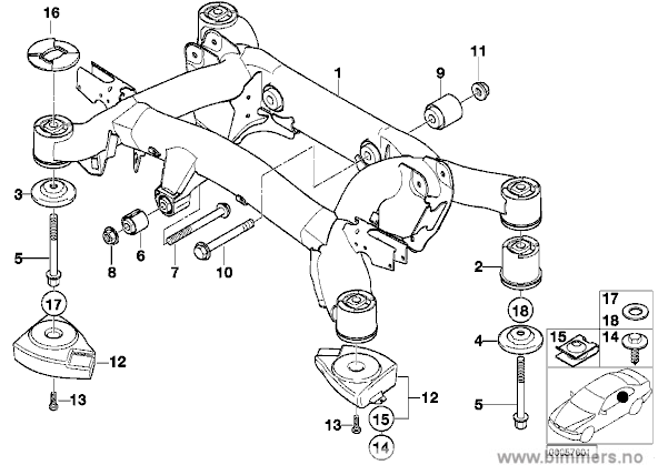

4 stk hovedforinger i bakstilling ? hvis disse er dårlige kan det riste mye, ser det ofte på at seterygg pasasjer rister mye hvis ingen sitter i setet.
Høres ut som min bil. Når du sier hovedforinger mener du foringene nederst på bærebroen.

Husk at touring har veldig mye større foringer enn sedan.
Touring foringen slites ut etter 130000-200000km i følge USA forum.
Min er gått 230000 km og er helt jævlig nå.
Kan bare skrive under på dette. Min har nå 202 000 på telleren, og sporer og rister ved den minste ujevnhet i veidekket. Bavaria skulle ha 8 000,- for jobben, så skal høre litt andre steder hva de forlanger. Kjipe penger, men så holder det vel de neste 200K km også... :roll:
