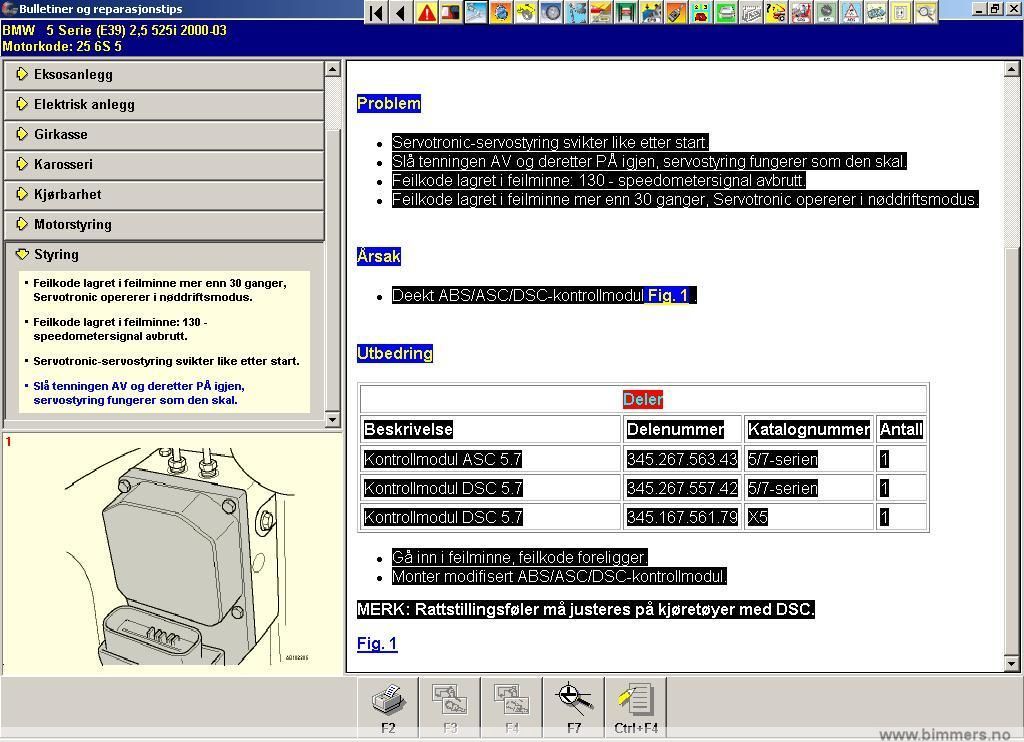

Noen som vet hvilken ABS føler som kan lage trøbbel med servotronicen hvist abs føleren er feil med. Gjelder en E39 2001 mod. Vet at venstre abs føler bak legger ut spedometer og div andre ting, men er usikker på om den trøbler med servotronic. Noen som vet?

Jo, den henter nok signaler fra en sensor men det er hvilken. Lurer på om en sensor kan være (delvis) gåen slik at ikke abs lampa tenner, men alikavel feil med den? Blir self mange teorier dette.

Tittet innom autodata på jobb nå, ligger en bulletin i autodata ang dette. Tror du burde begynne med en diagnose :)
