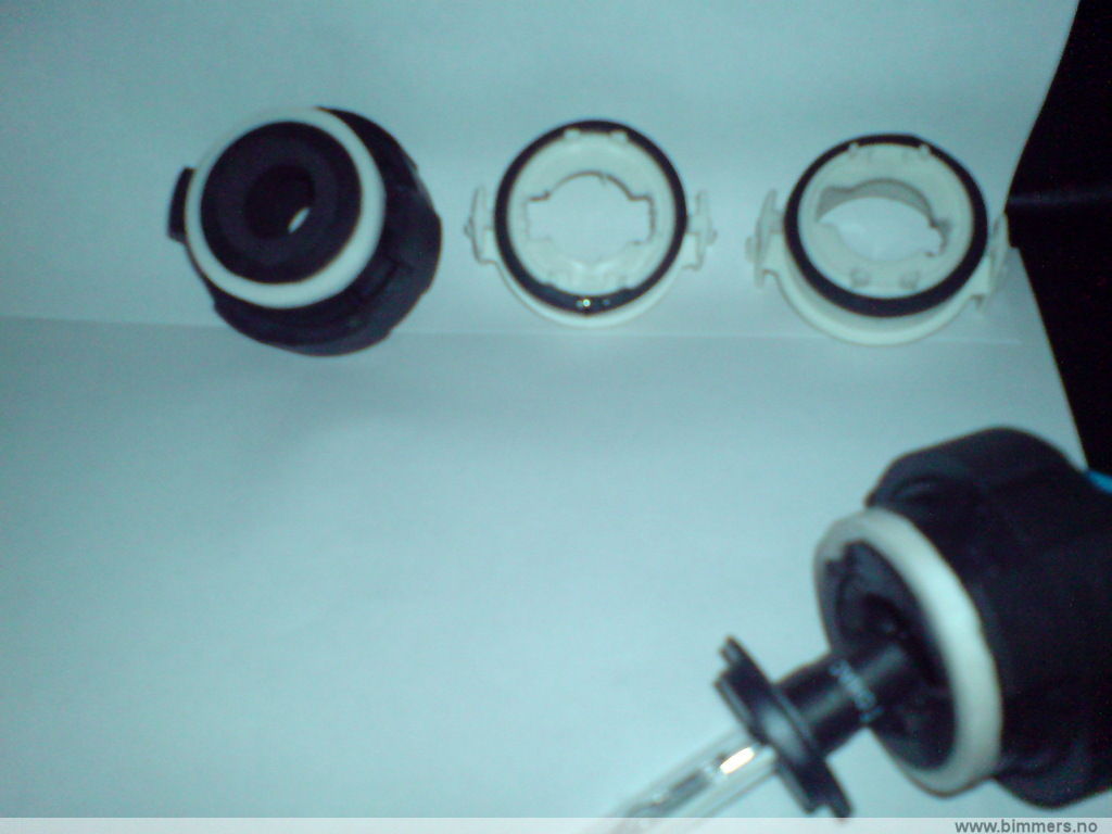

Kan nesten høres ut som du har fått feil sokler fra oss. Ta ett bilde med mobilen og sende til megalys emailn min så skal jeg se på dem. Visst dem er feil går det nye i posten i morgen.
Ok skal gjøre det. Fikk faktisk 2forskjellige også. Jeg mailer bare over bildene til megalys.

Har noe av det samma problemet. Kjøpte 2 adaptere fra Ebay og de ville ikke klemme til eller sitte fast, så har bestilt 2 nye orginale holdere som jeg skal borre opp og montere xenon pærene i
Bare surr med bestillinger fra dybvig trading også. Men er ikke så rart, de selger til 100 forskjellige biler uten å prøve om de passer på de forskjellige bilene, så de har egentlig ikke kunnskap nok til å drive en sånn butikk.
Men noen som har skjønt de sokkelene til e46 de leverer? den siden mot bilen er jo grei nok, bortsett fra at man må ta av den pakningsringen for å få de til å sitte i lykta. men da sitter de jo helt løst.
Den andre sida er da bare et rundt hull.Hvordan skal man få en h4 pære til å sitte der? Måtte finne på en jalla løsning med teip og lim. Og det er ikke plug and play!

dei ombyggingssokklene eg fekk i fra megalys funkerer perfekt, null problem å montere dei og pæra sitter bom fast.
så 325demon eg kan ikkje sjå problemet ditt :? skal berre vere å presse kablene og pakningen som sitter rundt ledningene igjennom hullet i sokkelen, så presse pakningen i mot sokkelen igjen menst du trekker ledningene bakover.
da skal du sitte igjen med at HID pæra sitter heilt bak mot sokkelen og den rundt pakningen rundt ledningene er pressa godt opp mot andre sida av sokkelen igjen.
da skal det ikkje vere noe bevegelse i pæra og den sitter godt fast
Har enda ikke blitt å prøve å montere alt på nytt pga kulde. Men kjipt som det var at pærene ville ikke sitte skikkelig,dvs de lå løst. Kompisen min som enda skulle hjelpe meg å montere dette hadde nettopp montert på 3-4biler før, men lar seg ikke gjøre så lett på en Bmw :lol:
Jeg måtte i tillegg sage/utvide hullet så jeg fikk xenonlys kontakten igjennom adaptern. Fikk 2 forskjellige adaptere fra megalys enda. Så jeg vet ikke hva jeg skal gjøre, står uten xenonlys per idag :cry:
Enda jeg har kjøpt dette settet for snart 2mnder siden. Blir bare oppgitt. Har vurdert lim,eller noe silikon for å få det til å sitte. Men siden dette blir uorginalt så må jeg vel av med alt før jeg skal på eu-godkjenning etc.
Jeg måtte presse alt på plass.. spesielt den "pinnen" som holder det på plass.. Skrutrekker ftw!
