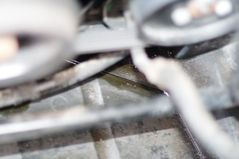

Det gjelder min BMW 318i E46 2000, som jeg kjøpte brukt for litt over 1 måned siden.
Etter 2 uker lyste motorlampen.
fikk feilkode (P0166) som gjaldt Lambda. Feilmeldingen ble slettet av verksted.
Etter noen dager kom lyset tilbake. Var en annen feilmelding enn sist.
De oppdaget også oljelekkasje nær motoren.
Det ble skiftet:
- bunnpakkepakning
- oljeslange
- motorolje
Har også hatt en motorvask. Alt utført på verksted den 12.10.2009.

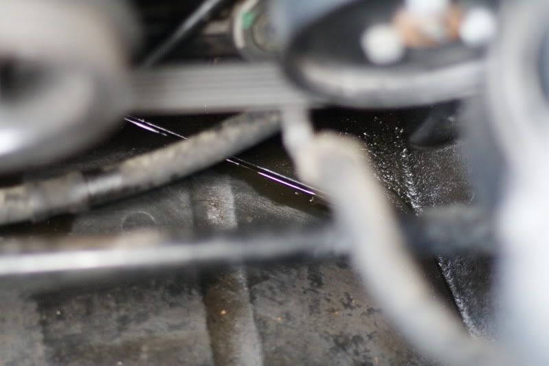

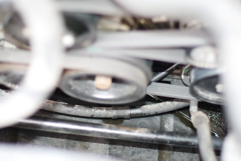

Men da jeg åpnet panseret for 2 dager siden, så jeg at det var noe vått der med motoren, som mest sannsynlig var motorolje.
bilder for 2 dager siden:
http://img.photobucket.com/albums/v48/d ... resize.jpg
jeg tørket all oljesølen i går med papir.

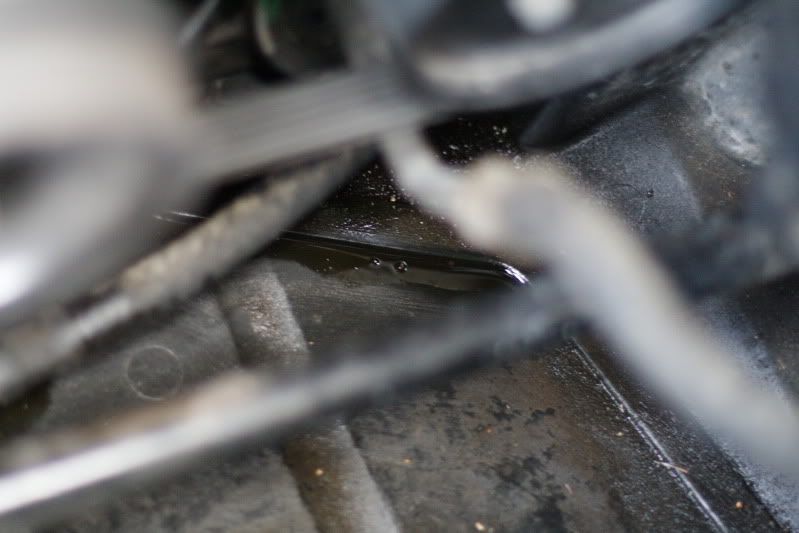

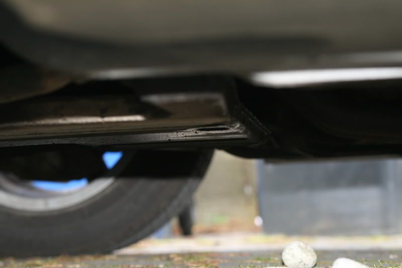

bilder som jeg nettopp tok i dag:

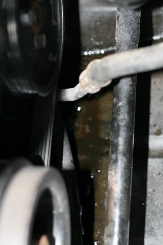

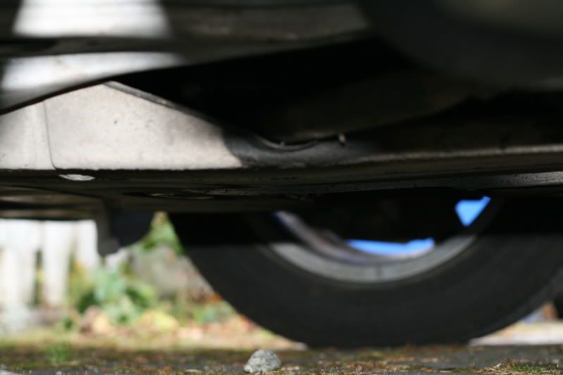

under motoren (i dag):
Lurte bare på om det er "vanlig" at det ligger motorolje der (ved motoren)?? :roll:
Motorlampen har ikke kommet tilbake enda. Merker ingenting galt med kjøringen.
Håper noen kan svare meg. Takk på forhånd. :wink:
Ser du som oljen kommer ut i fronten av motoren. Vil tro at det er pakningen som tetter rundt veiva som kommer ut av blokka i forkant. Den pakningen koster rundt 500kr også pluss jobben.
Er en vanlig feil at den pakningen går istykker.
Hvis ikke har de glemt å trekke til bunnpanna skikkelig slik at den lekker olje.

Disse motorene pleier ofte å lekke mellom oljefilterbrakett og blokk ,der sitter det både papirpakning og o-ringer på et oljerør inni braketten.oljen renner da ned langs blokka og man blir litt lurt da det ser ut som lekasje fra simring framkant eller bunnpannepakning.

Hvis ikke du har sjekket skikkelig ennå så Sjekk om lokket til olje filteret er ordentlig skrudd til... hadde en e46 318 selv med nyaktig samme problem. Det skal være skrudd til med 25Nm eller noe hvis jeg ikke husker helt feil
Ville satt en finger på lekkasje mellom blokk og oljefilterhus. Bytta mange av de pakningene på jobb. :wink:
