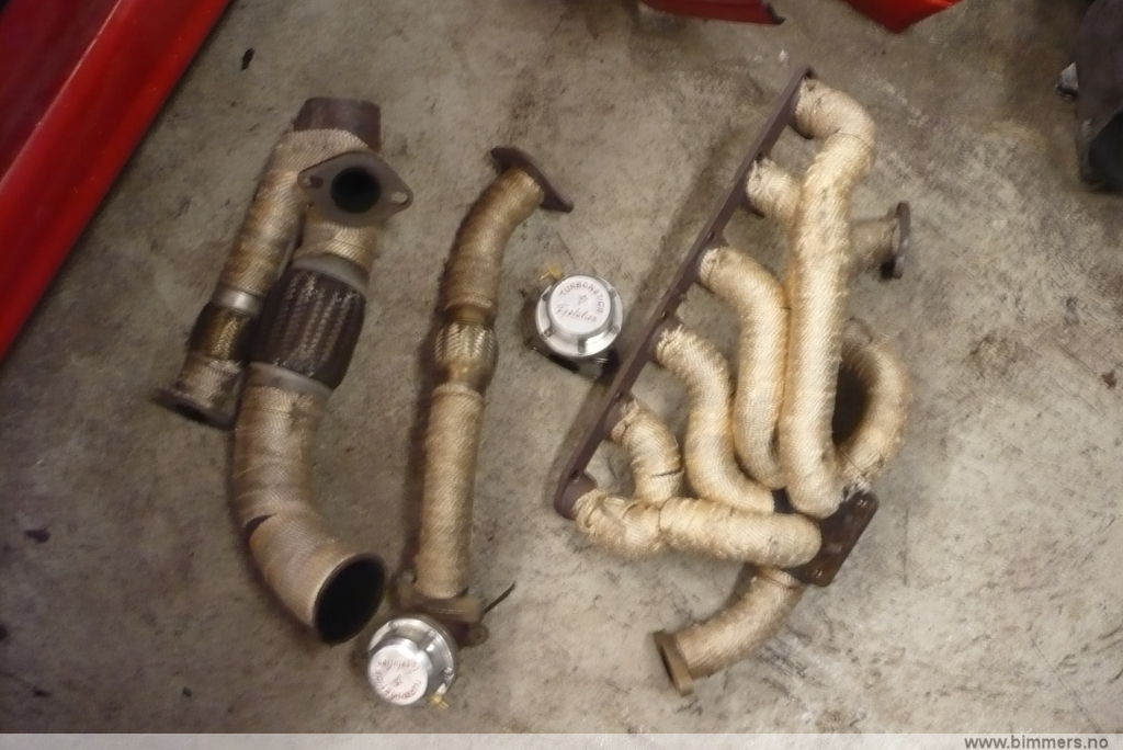

PPF grenrør, 2x turbonetics WG.

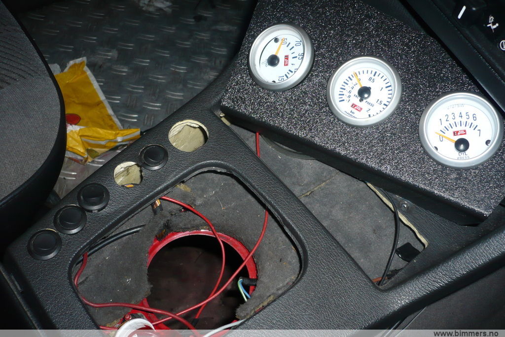

har ryddet i ledningsnettet inni bilen og fjernet en del unødvendig og loddet nye ledninger som var ødelagt! her har jeg laget noen knapper til div. lys og tv skjermer osv ..

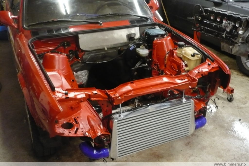

Motorrom og nye intercoolern.måtte en god del kapping til på fangeren for og få den på ja,men det gikk! :)

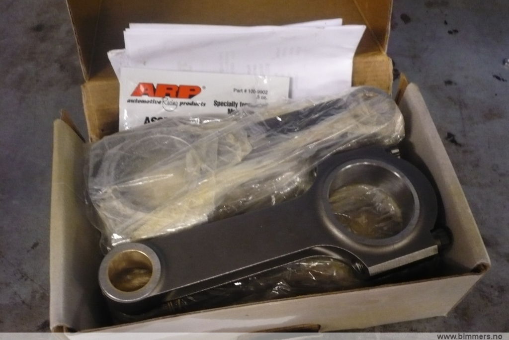

SPM rådene

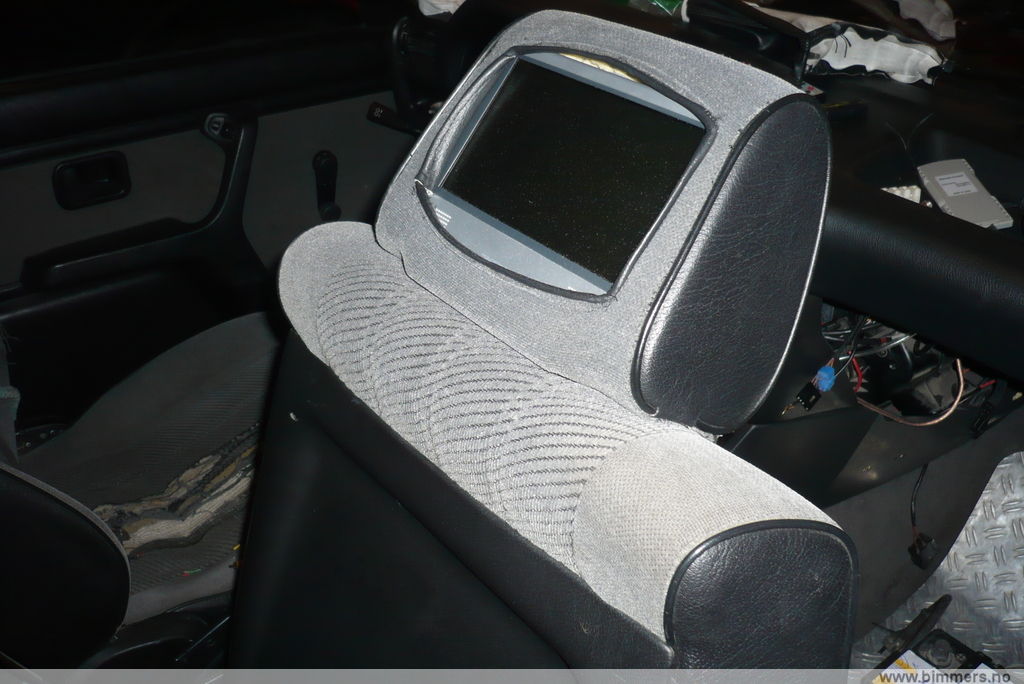

TV skjermer i nakkestøttene/solskjermene/midtkonsoll og en stor i bagasjerommet. forrige eier som har gjort dette.
