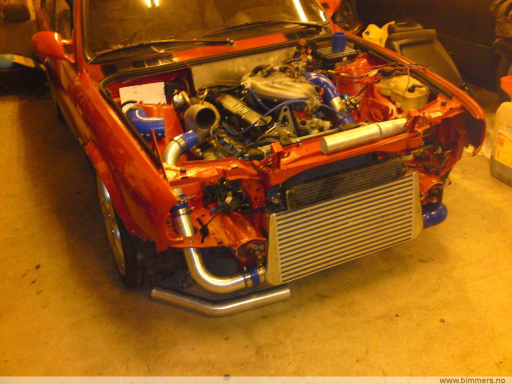

da var eksosen ferdig :)
ble 3"downpipe med overgang til 2.5" rør og en lyddemper :) tror det skal bli greit.

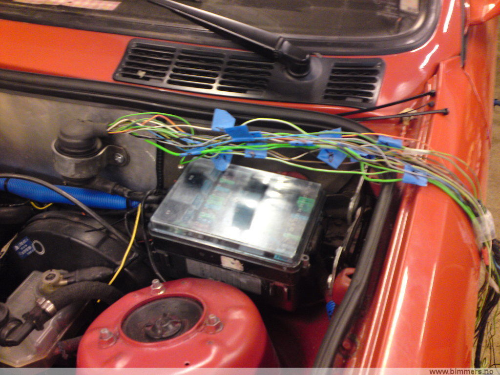

Slutt å tulle nå da, dette fikser du, er vel bare 6-7 ledninger du trenger. Hviss du kun har tatt l-nettet fra hverandre så sitter jo de originale kontaktene på enda. Kort dem inn og plugg på!
da har jeg koblet ledningen til starter,dynamo osvosv !

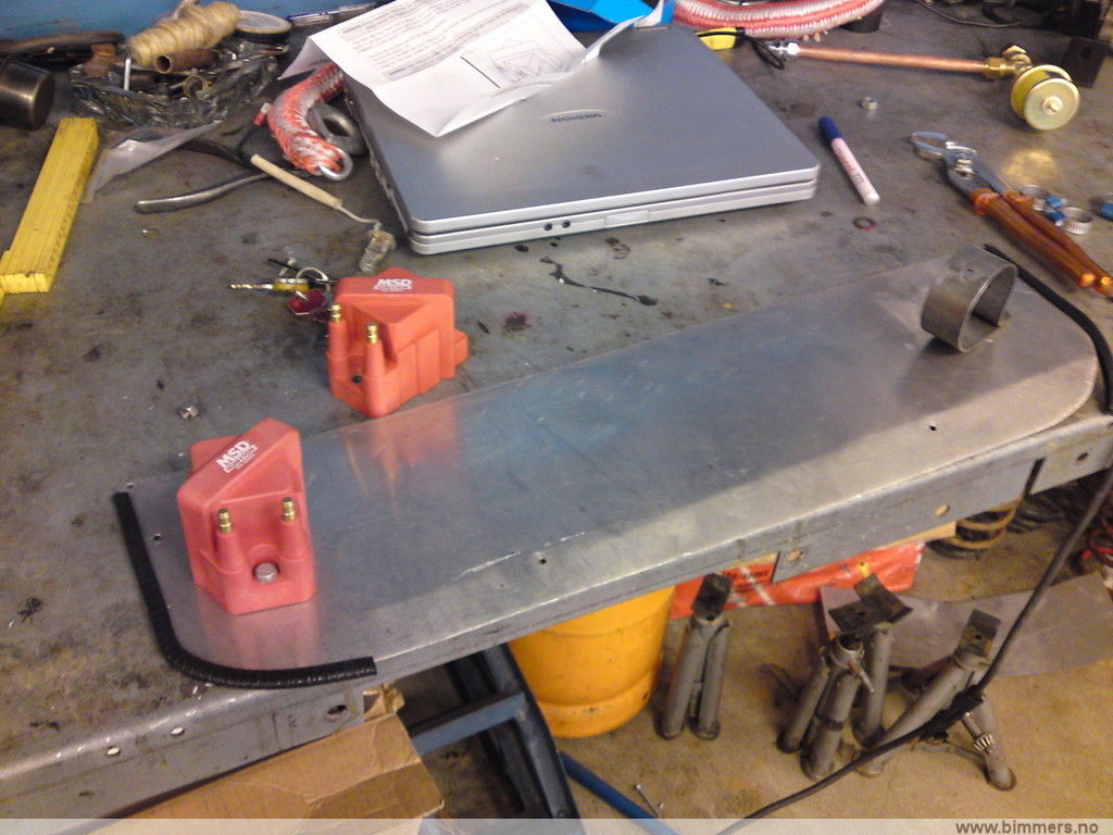

også har jeg fått 2 av coilene idag :)
men må jeg bruke en spesiell tenningsmodul på disse?

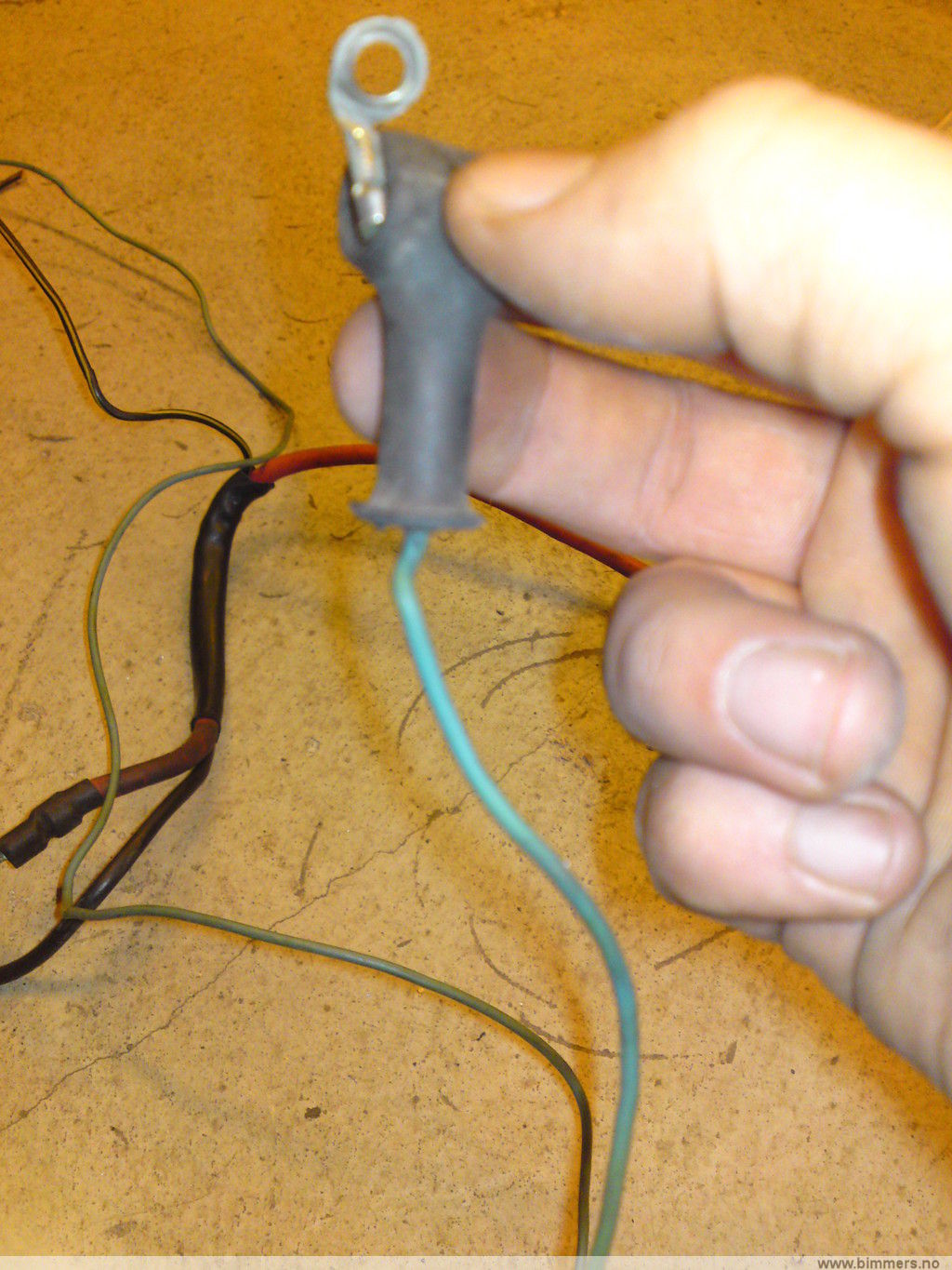

denne går øverst på starteren. men hvor skal andre enden kobles ?
den er lyseblå..

og den øverste kabelen på starteren ? hva er den til ??
andre enden er ikke koblet til noen ting..
