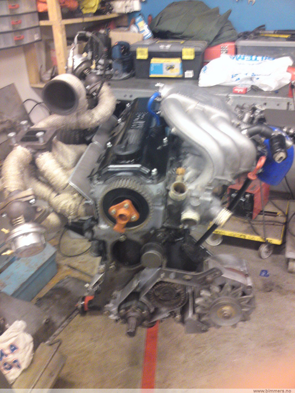

Ser heftig bra ut det motorbygget ditt ja ;) Nå vet ikke jeg hvilken turbo som vil fungere best til akkurat din motor, men jeg hadde en Turbonetics T04E på en Cosworth jeg hadde. Nå er ikke det samme motor som du har, men hadde ganske tidlig ladetrykk der iallefall. Kan jo legge til at den var bra portet også, det hjalp nok til litt på tidligere ladetrykk da ;)
tusen takk for det,godt med tilbakemeldinger;) ja har lagt noen timer og kroner i det! :P
okei,har sett litt på turbonetics e50! noen som har erfaringer med den ?

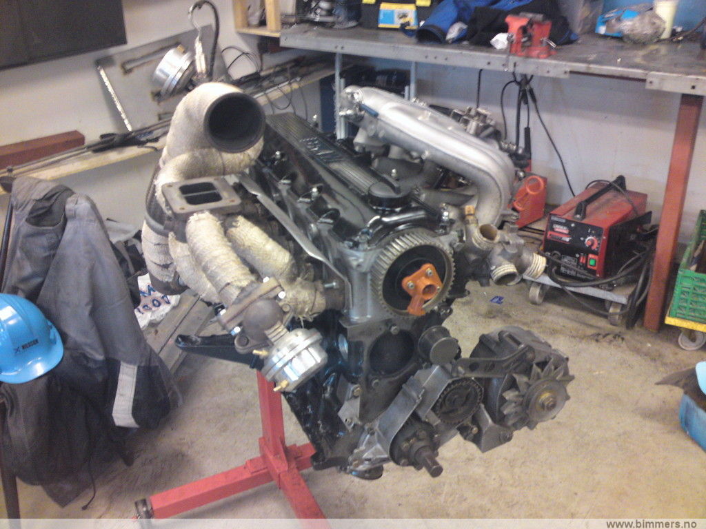

ett par bilder til av motoren med wastegatene koblet opp.

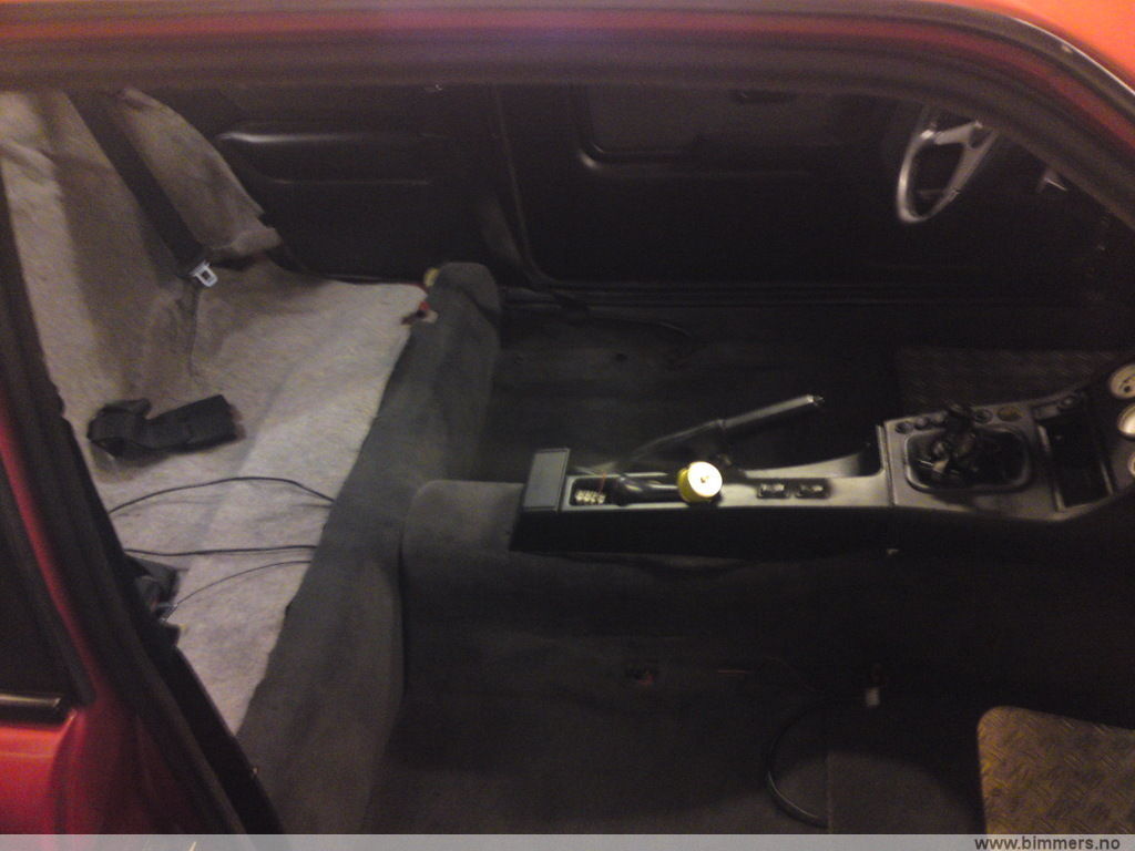

og interiøret er tatt ut da jeg har kjøpt Svart skinn-sportstoler og sofa bak,som jeg skal hente imorgen :)

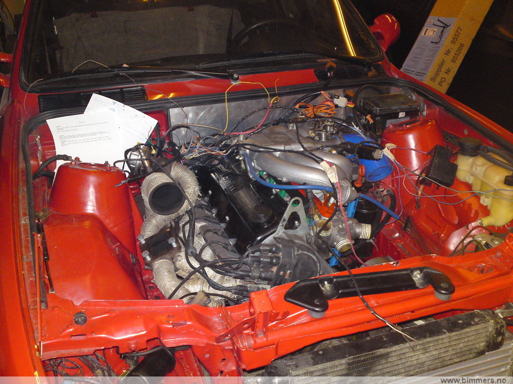

da var endelig motoren i bilen!! :D nå er det bare litt lodding og jobbing på sprutet! og tilkobling av slanger,radiator osvosv :D
og er ikke helt inne i tenningsystemet enda,så får spørre litt hær ;)
skal kjøre 3 doble msd coiler.. er det bare kjøre tenningsmodul mellom dem og haltechn da.. har jo facelift og der er det vel 60-2 triggerhjul originalt,eller er jeg helt på villspor ?
MÅ vel ikke ha msd DIS-4?
og hvordan gjør jeg det med triggersensoren ?
edit : bare gløm det,fant ut at jeg kan kjøre på original trigger og kun bruke tenningsmoduler :)
Har du ikke sveisa toppen?
nei. snakket med en motorspesialist angående sveisinga.. og det var visst egentlig ikke noe poeng i det. tror det skal gå bra uten sveising :)
