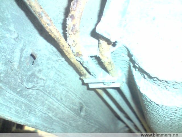

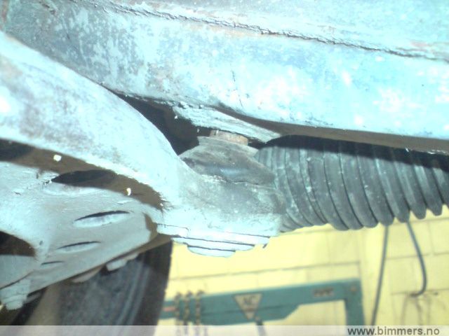

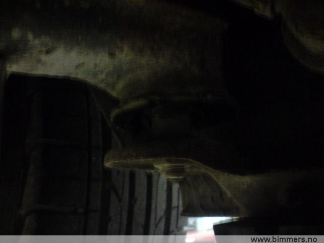

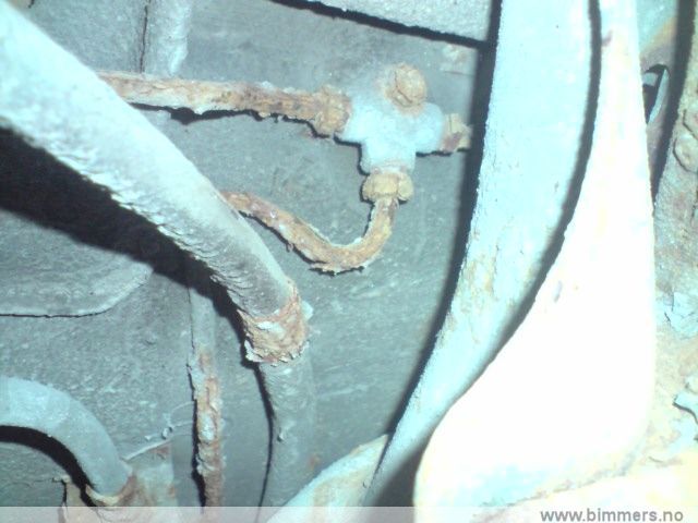

Fixfax Skrevet November 8, 2009 Skrevet November 8, 2009 Hei, saken er at jeg kjøpte en e30 cabriolet, jeg ble opplyst om at bilen hadde diff brems noe den ikke hadde, kan jeg kreve noe i forhold til det? Og en annen ting, bilen skulle være eu godkjent i august 2008, bilen var senket og skikkelig gåent opphengslager, så litt bankelyder var ikke til og unngå. Da jeg kom hjem heiste jeg bilen opp på bukk, og kan ikke si annet enn at jeg ble meget skuffet, greit nok at det er en gammel bil, men kjøpte da bilen for og bruke den. 1: bremserør oppunder bakstilling og tank var ihjel rustet 2: bærearmen foran var ikke skrudd fast, da jeg satt press på kula og prøvde og skru den til fant jeg fort ut at gjengene var skjært 3: Venstre traversforing lå helt nedpå braketten, var ikke noe hold i den, Den høyre var forsøkt byttet, den var presset 1/4 inn i traversen, i tilleg var den presset skjevt, og mutteren var bare entret. Dette er det som ble oppdaget ved første øyekast, og jeg stiller meg sterkt i tvil til at denne bilen har vært godkjent på ærlig vis, og i og med at de jeg har kjøpt den av har satt seg helt på bakbeina og bedt meg om og ikke kontakte dem mer, sporet jeg opp verkstedet som har godkjent bilen, verksmesteren var veldig intresert i og se på bilen, og få til en løsning på problemet, Dette verkstedet ligger 18 mil unna meg. Så spørsmålet mitt er, kan jeg med 100% sikkerhet anklage verkstedet for slurv? gidder liksom ikke kjøre så lang for og bli fante jaget igjen liksom. i mine øyne kan dette aldri skjedd på det 1 året. br. rør uder bakstilling: Traversforing: mere br. rør bærebro: Slik jeg ser det er dette en venne godkjenning, der eieren har blitt informert om feilene, prøvd og utbedre dem uten hell, dermed blei bilen solgt.. Hva tror dere? Detter er feil jeg ikke ble informert om, i og med at tidligere eier er lastebil mekaniker tviler jeg sterkt på at han ikke viste om det.
