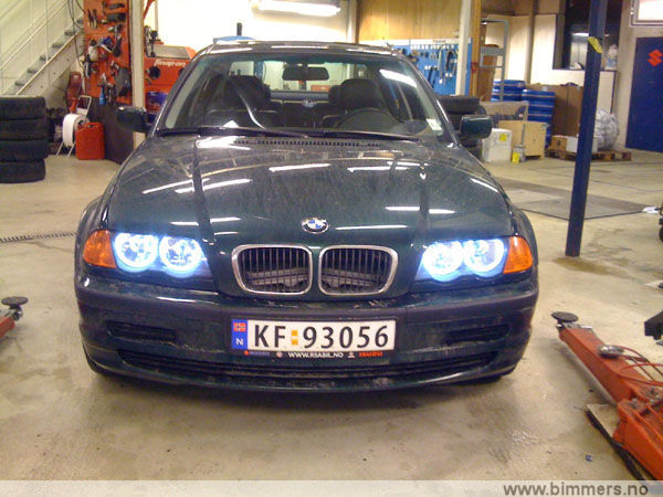

Klipper bort parklys holderen, og koblet AE inn på de originale ledningene. Lyser som bare det og ingen feilmelding..
Slik blei det. Er litt dårlig bilde, tatt med mobil, men blei veldig fint ute i mørket.
Da var det koblet opp og alt virker som det skulle. :)
