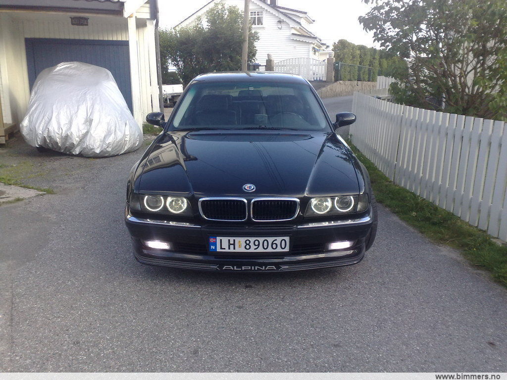

skal bestille meg angeleyes til bilen min, e46 fra GS bildeler. Men ser de har sett med og uten xenonlys.. Hva er forskjellen her? Hva burde jeg velge. skal montere xenonlys sett i nærlys. Burde jeg da velge xenon angeleyes?

Mulig noe forskjellig størrelse e.l. Du bestiller til den type lykt du har, ikke etter hvordan pærer du skal installere :wink:
Kan kjøpes på Biltema til halve prisen btw :wink:
Hvis det er hele lykter det er snakk om er det nok med og uten ettermontert xenon-sett :wink:

Da har jeg kjøpt sette på biltema, men jeg lurer på hvordan har dere koblet opp? Fulgte ikke med noe relè..
Har dere bare klippet ledningene på parklyset og koblet inn der uten relè? Jeg tenkte evt ta ut parklyspæra og koble opp eget relè til angeleysa, med styrestrøm ifra parklyset?
Leste noe om at det ikke ville gå ann å ta ut parklyset pga feilkode.. Men jeg har jo ingen kjørekomputer, så da vil vel ikke d være no problem..?
MVH Bjørnar
Husk at hvis du napper ut parklyspæra vil blinklysene framm lyse svakt. Og du vil få opp varsel i instrumentpanelet at det er defekte lys fremme.
Men hvis jeg klipper ledningene til parklyset, og kobler angeleysa innpå der, vil det da bli problemer?? Med at det lyser svakt osv?
Hvis ikke så tar jeg ut parklys holderne, og latt de lyse i motorrommet, og teiper igjen hullet, hehe!
