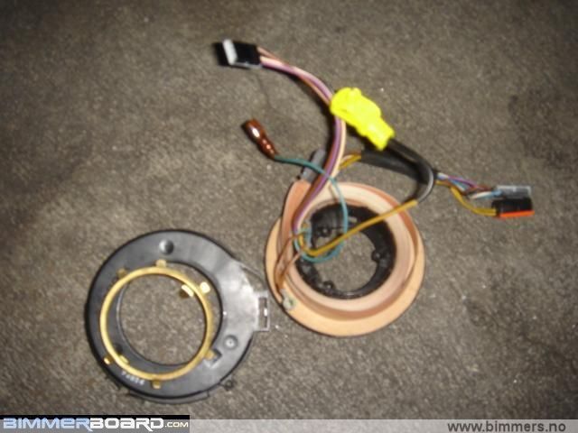

Et ratt bruker en slipring for sammenkobling mellom kabler.
Den fungerer slik at du har flere baner liggende i en ring, ringen er koblet til rattet og den andre enden til rattstammen.
Signaler og strøm blir overført ved å bruke børster/nåler som er festet i den ene enden og glir på banene på ringen.
Litt vanskelig å forklare :P
Med mindre du kan finne en annen slipring med flere tilkoblinger og som passer til bilen din, så vil jeg ikke lagt opp en ny kabel. Den vil mest sannsynlig slite og føre til kortslutning.
Ja det er mulig. Hvis du bruker sleperingen som er beregnet for multifunksjonsratt med rattvarme. Du får da 2 ekstra spor i ringen. Litt vanskelig å forklare men se linken nedenfor så ser du hva jeg mener. Jeg brukte denne ringen til å lage "paddleshift" på mitt m-sport ratt.

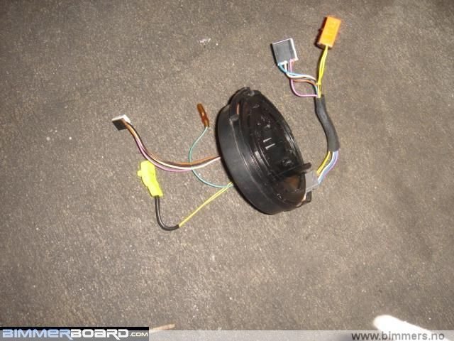

dette var løsningen jeg tenkte meg først. men det blir problem siden min bil ikke er facelift.er kunn facelift som kom med varme. og slippringen på facelift passer ikke pre-facelift. foreksempel så er det 2 ledninger til blinklys hendelen på pre-facelift. og kunn 1 kabel på facelift. så det blir veldig mye jobb og bytte ut det meste av elektriske systemet til ratt og hendler.
men er det mulig og bare bytte selve slippringen til en med rattvarme? og beholde blinklys hendlene som jeg har.
altså bare denne
her er det en som har byttet hele rattstammen nesten for å få på facelift med rattvarmer kontakt. og gidder ikke så mye styr. og ikke har jeg så bra peiling på elektronikk heller :P
