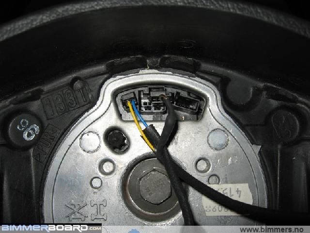

http://www.bimmerboard.com/forums/posts/604838 dette?
er isåfall fra en E38. det fåes i E38 og 39. med varme. uten varme er det nok til flere modeller.
Det var denne jeg tenkte på.
Vet du om den med varme i rattet passer?
Jeg tenker ikke elektrisk, Kun mekanisk.
Elektronikken kan alltids modifiseres, men passer den ikke fysisk, da er det jo ikke mye en kan gjøre.
Du må nesten skru av ditt eget ratt og sjekke hvordan navet og rattstammen ser ut.

her har du bommet litt. begge typer ratt har varme (ikke M rattene)
det rattet til venstre med litt trekantet hull rett over senteret er singel stage airbag. dett fåes med varme. dette sluttetde med i 1998.
i 1999 kom det høyre rattet med større ovalt hull litt lenger opp på rattet. dualstage airbag system på dette. så E38 fra 94 til og med september 1998 har singlestage airbag. fra oktober 98 til 01 har E38 dualstage airbag.
begge typer ratt har varme. men er 2 forskjellige systemer. og forskjellige slippringer. nytt ratt påsser ikke på gammel slippring og omvendt.

Dette vet jeg da. :wink: Jeg brukte bare de to bildene til venstre på illustrasjonen for å vise hvordan rattnavet og rattstammen bør se ut hvis en evt. skulle prøve seg på å montere ett ratt med varme på en E36. Så vidt jeg vet ble E36 aldri levert med dual stage airbag. Så ratt produsert etter oktober 98 vil da uannsett ikke passe en E36.
