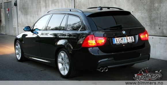

CADKongen Skrevet November 28, 2009 Skrevet November 28, 2009 Hei, Jeg har en 07 E90 T. Er det noen som vet om facelift-bakluken passer min 07 modell?
Saltkjelen Skrevet November 28, 2009 Skrevet November 28, 2009 Det er andre lykter så da må jo det også byttes. Ellers bør det vel passe over. Hør med delelageret hos BMW, de har oversikt over hvilke deler som går om hverandre..
CADKongen Skrevet November 28, 2009 Forfatter Skrevet November 28, 2009 Takk for svar! Det er nettopp på grunn av lyktene jeg vil ha den luken, jeg mistenker at det kunn er lyktene i luken som er ulike og at luken ellers er lik.
E.H.D Skrevet November 28, 2009 Skrevet November 28, 2009 Ja, det går an. Her er en svenske som har byttet til facelift panser, frontfanger og bakluke/lys. Problemet er å kople LED lysene slik at de virker skikkelig og uten feilmeldinger. http://www.e90post.com/forums/showthread.php?t=244858 http://www.e90post.com/forums/showthread.php?t=257184
CADKongen Skrevet November 29, 2009 Forfatter Skrevet November 29, 2009 Tusen takk for svar! Når jeg ser hva det koster er det kanskje rimeligere å skifte til nyere bil....
