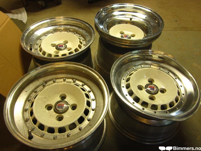

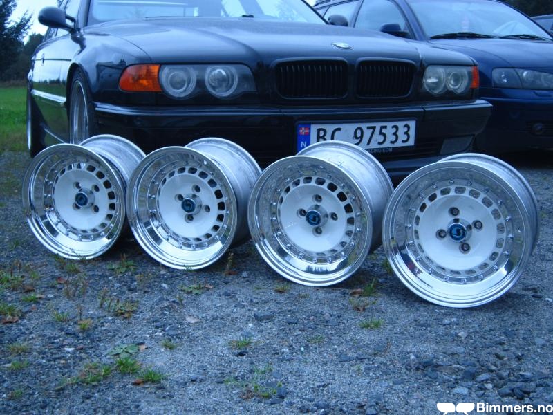

Etter å ha ventet på momentnøkkel en stund har jeg endelig fått montert sammen felgene :)
Hva som skjer videre med dem gjenstår å se. Er vel uansett ikke sesong for salg av sånn type hjul akkurat nå ;)
Kort oppsummering av hva som har blitt gjort med disse:
- Demontering
- Oppretting av bakfelgene hos Østfold Felgteknikk
- Reparere kantkjøring
- Nye senterkopper
- Ny ytterring på ene framfelgen (Tunershop)
- Finpolering av ny ytterring
- Grov-/finpolering av resterende ytterringer
- Polering av bolter
- Montering
Fra start til slutt:

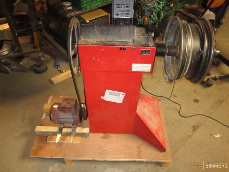

Ellers har jeg anskaffet el-motor og div. reimhjul som skal tilpasses avbalanseringsmaskina.
Av felgprosjekter har jeg tidligere nevnte 18" RH, samt et sett med 8/9x16" BBS RS inne for behandling :) Kommer bilder når interessante ting skjer :)
Liker disse jeg også :)
Det beste med dem er vel at det er den gode gammeldagse utgaven. Har en kjenning som kunne tenkt seg disse på en Lupo han har, men vi får se an litt :)

Visse felger er det nok verdt å ta vare på ja ;)
Har forøvrig fått de fleste delene jeg trenger for å få sammen maskina. Skal prøve å få programmert frekvensomformeren og finne en passelig drivreim, så er jeg vel i gang igjen :)
Et lite finish-oppdrag jeg holdt på med forrige uke, som forøvrig kunne beskues på Oslo Motorshow nå i helga som var :)

Ellers har jeg fått koblet opp frekvensomformer og vannsystem for våtsliping på maskina, så nå venter jeg bare på kilreim før jeg kan ta den i bruk :)

Da er pusse-/poleringsmaskina ferdig :)
Har fått kobla opp frekvensomformeren, og har nå trinnløs justering av hastigheten. Fikk montert motoren m/stramming og spylesystemet i dag, så nå gjenstår det å finne en egnet plass å sette den så jeg får testa herligheten. Har midlertidig dreid en plate av tre som jeg kan feste ulike løse ringer på, men kommer forhåpentligvis til å få noen til å lage noe tilsvarende i aluminium i stedet.

Har testa maskina på 2 stk. RS-ringer i kveld, og det ser ut som det fungerer som forventet :) Må nok lage meg en skjerm rundt felgen for å begrense vannsprut på tak og vegger, men ellers ser det greit ut. Gjenstår selvfølgelig å se om pussingen ble bra nok når jeg får begynt å polért.
Har RH-settet som står for tur etter RS`enen, men ellers har jeg ikke tatt på meg noe mer. Har noen felger selv jeg skulle fiksa litt på, men det kan vente.
