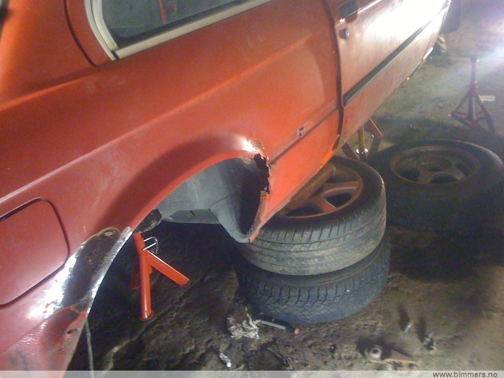

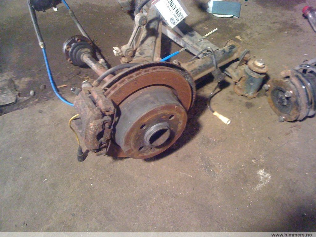

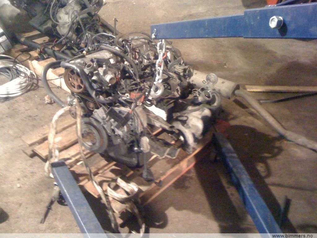

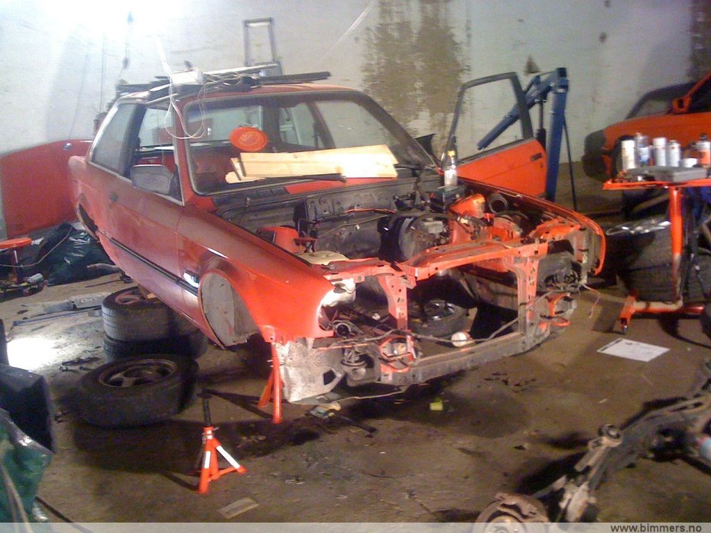

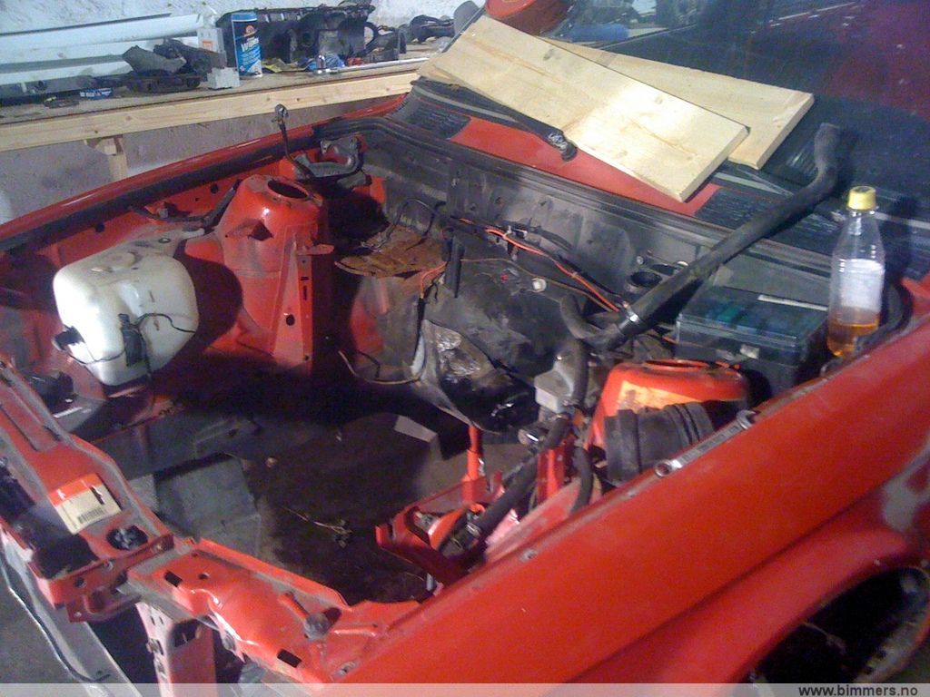

dreyer Skrevet Desember 2, 2009 Skrevet Desember 2, 2009 etter mye om og men har jeg komt fram til og legge ut prosjektet mitt som tråd, håper på å få litt ros men for det meste ris:P Bakgrunnen til bilen: Det var egentlig en kamerat som kjøpte den bare for å få intriøret i bilen, så solgte han bilen billig til meg. bilen var utstyrt med dashbord som er "klargjort"(saga ut) for veltebur, 2stk ødlagte frontstoler, veltebur, sprekt frontrute, ok oz-felger, m20b20 motor med gåen topp. men for 2lapper var dette ikke så gale:P Framtidlige planer: understell: - Powerflex/GSP foringer på alt understell - FK Automotive könig sport - K-sport 8stempla forran - 325IX bakstilling(kjøpte den for skivebremsene sin del, men tror jeg angrere på kjøpet ettersom diffen ikke var med heller:P) karosiri: - bytte hjulbuer og innerskjerm høyre og venstre bak - fjerne hjulbrøn - sveise litt rust i hjulbuene framme - m-tech 1 styling og m3-vinge med carbonflipp Motor: planen her er at jeg vil ha det godkjent med motorbytte og hadde sett for meg s38b38 i starten, men etter en tur på google og sett i litt forum så tror jeg denne planen er ganske parkert ettersom det viser seg å være umulig/utrolig vansklig å få dette godkjent i vognkort. har derfor sett meg ut og prøve med en s50b30 motor for detter skal være mulig å få godkjent i vognkort etter slik jeg har forstått det, har derfor sendt mail til Statens veivesen kristiansun med spørsmål om hva jeg trenger å gjøre, hva paprirer jeg trenger for å få dette til. statusen er at fårespørselen er videresend til trondheim. om noen vet hva som skal til vil ber jeg gjerne om litt hjelp å støtte takk:) Her er noen bilder av bilen(iPhone har ikke verdens beste kamera så beklager dårlige bilder prøve å få tatt noen med digitalkamera endag) Høyre hjulbue bak, anntydning til rust et bilde av buret som følgte med bilen, samt litt anna rusk å raskt:P 325ix bakstillinga(nermeste) og forstillinga, klar for og høytrykksteemes. motoren som engang sto i
