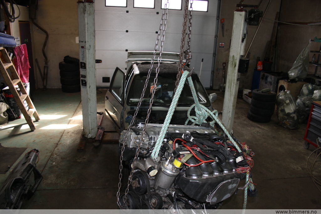

E30 325i M-tech I med fire dører. S50B30 prøvemontert

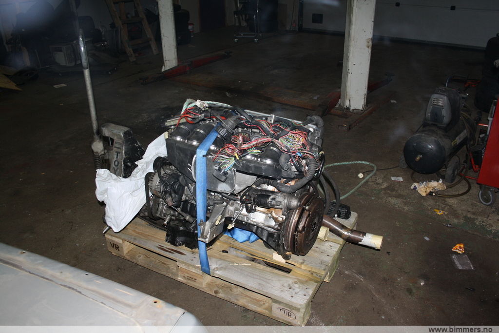

Måtte uti verkstedet å ta noen bilder av bil og motor siden det ble nytt kamera til jul :)
Her mangler det noe vesentlig :)
Å den står her :)

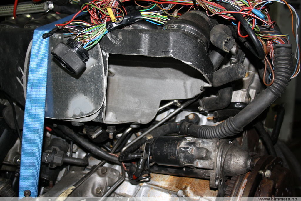

Var kappet litt mere i innsuget enn jeg trodde..

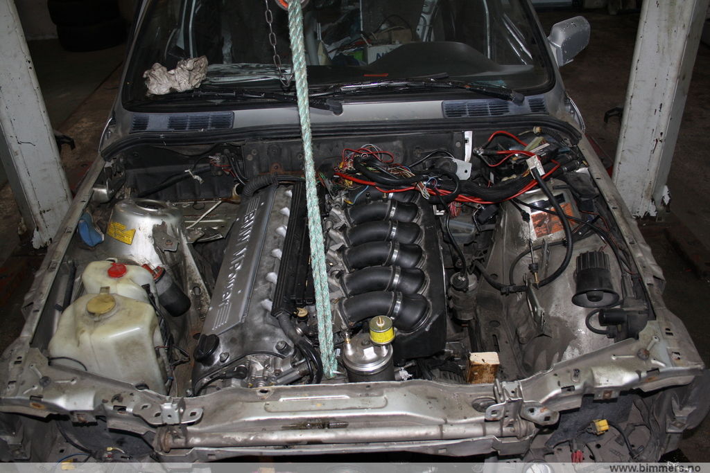

Ang. det innsuget. Hvis du bruker E28 535i motorfeste-gummiputer 63,5mm og 15-20mm spacerplate på sjåførside kan du fint bruke Golf 1/02tii/hydraulisk forsterker og det vil gå klar av orginalinnsuget uten modding. Innsugsbelgen på innsuget kan være fordel å bygge om til stål, slik at mastercyl ikke gnager inni gummien, som er et problem på de fleste S50 med org. innsug i E30. Se Trond.S sin tråd, han gjorde det slik.
Hvordan går det her? :)
Har hest litt anngående de motorfestene jeg også, men nå som det allerede er kappet i innsuget så lurer jeg på å modde det slik at det passer med orginal bremsekraft forsterker.
Har sendt pm med Trond.S anngående det røret han har laget :) Flensen til gummibelgen er allerede kappet hos meg, så er like greit å sveise rør :)

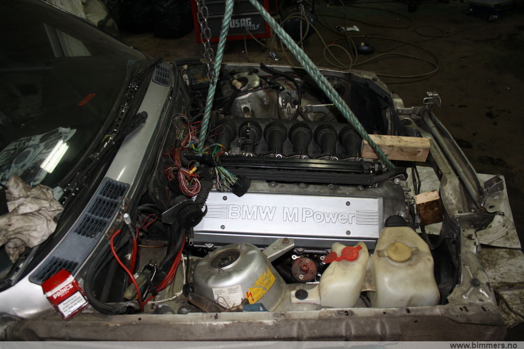

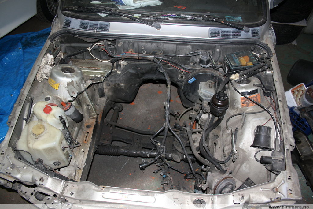

Denne frituren er det sølvet som står for tur igjen.. skal prøve montere motor, for å finne ut hvordan innsuget må bygges opp igjen..
