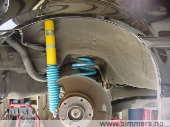

Bytte støtdempere E36 94'
Snakket nettopp med et verksted i Oslo. De sa at de kun brukte trykkluft (muttertrekker), og at de ikke holdt fast stanga.
Det gjorde visstnok ikkenoe at denne gikk litt rundt mens man skrudde det på.
Da er støtdempere byttet.
Byttet ikke fjærene bak da, har dette mye å si?

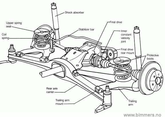

Å bytte fjører bak på e36 er gjort på få strakser, Veldig enkel jobb. For å gjøre det enklest mulig så løsner du demperen i bunn , også presser du navet mot bakken, mens du drar ut fjøra. Er ikke sikkert du må løsne demperen heller...
Arnesen: Snålt, boken beskriver at man må skru av alt mulig driit....
Man behøver altså ikke det? nok å presse fjøra sammen?
Nei, ikke nødvendig med noe demontering i det hele tatt nesten. Du løsner bare demperen i bunn, også presser bærearm og hele sulamitten mot bakken. Så er det bare å dra ut fjøra.

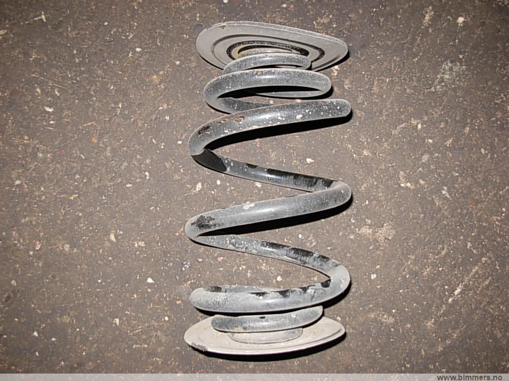

Fant dessverre ingen bedre bilder, men på nederste bildet så ser du hvordan fjøra sitter i bunn, og på det øverste så ser du at fjøra blir presset på plass av bilen :)
Så dvs, fjærklemme + litt kjærlighet så skal den komme rett ut?
ikke noe fjørklemmer nei, bare press navet nedover og dra de ut.
