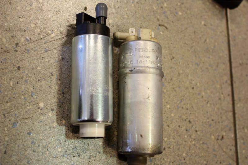

Hatt problem med bensinpumpa noen mnder, måtte ha full tank for at den ikke skulle lugge og nappe. I dag kom endelig den i posten som ble bestilt for lenge siden.
I stedet for å bytte til en dyr originalpumpe, kjøpte jeg heller ei myye billigere og kraftigere Walbro 255lph og satte i. Grei sak og tilpasse, og funker topp nå. :)
Walbro vs Pierburg (ikke la dere lure av at den nye er mindre, den leverer mer)
Ny vs gammel sil (den gamle var full i dritt og må ha vært pottetett)
