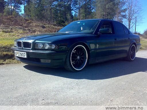

Pene lykter, hvordan ser de ut i bakkant i forhold til de gamle?
Vurdere å skaffe meg slike lykter selv etterhvert, men må nok prioritere å få bilen kjørbar til sommeren :P
  • Svar 451
  • Visninger 44.3k
ooooo :s
litt skuffet over lyktene dine desverre. penest med orginale lykter. jeg syns de orginale er 100 ganger så pene. både med og uten AE ringer.
Er ikke hundre prosent fornøyd selv heller, er litt for mye japsepreg egentlig, men får se om det ikke blir noen andre lykter etterhvert :) Måtte bare ha meg noen lykter siden mine sprakk mere og mere etter kræsjen.. Så var ikke pengboken så altfor stor når jeg bestillte, bestillte jo senkesettet som aldri kommer rundt denne tiden også :P

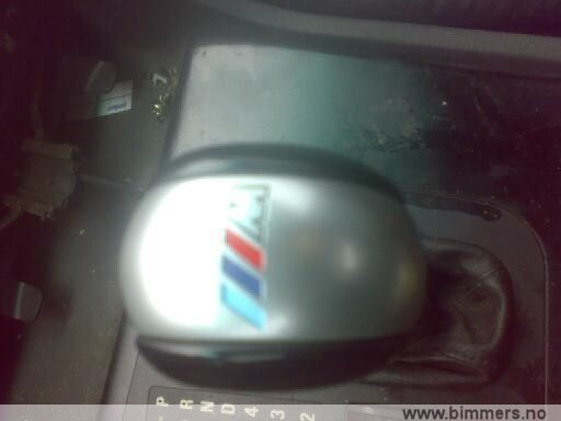

Ny girkule, måtte til når resten av tre interiøret ble svart..

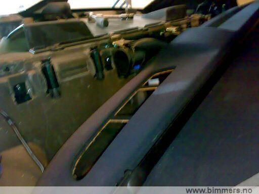

Lakket alt av tree svart og har begynt å lagt på film utenpå der igjen, begynner å få det til bra også, var litt prøving og feiling i starten.. Men skal bli bra til slutt!!

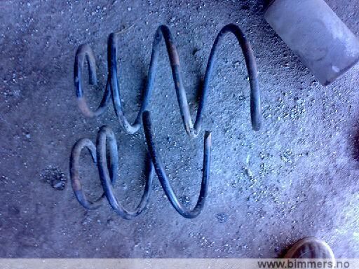

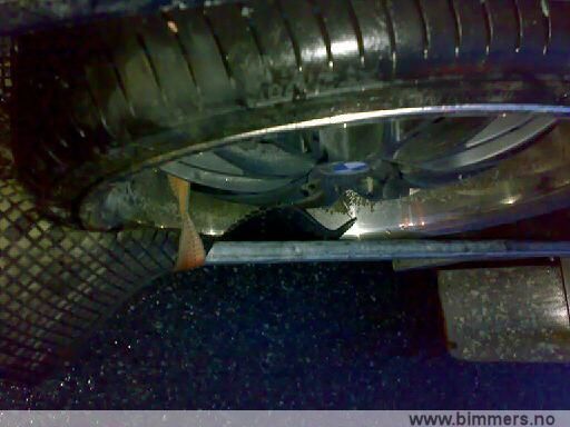

Om mandagen sa det pang når jeg skulle kjøre over en fartshump, skjønte med engang at det var fjæra som hadde hoppet av :P Men det var det ikke, den hadde knakk IGJEN, 2 gangen på 14 dager at den knakk nå :P Men heldigvis så var jo FK settet på tur i posten..
Men bilen var jo ikke kjørbar slik den sto, fjæra tok borti felgen og det nyttet ikke å få den på plass, så da måtte det biltralle til! Og det var lettere sagt en gjort, har da 7 serie jeg, var ikke allverdens med klaring, måtte bruke gummi matter for å berge felgkanten, ble noen få riper, men håper jeg får de bort!! Ikke nokk med at bilen var for bred, men den var også så tung på ræva at jeg måtte bruke lastestropper for å få bikket ned fronten på tralla igjen..
Ikke rart den var lav forran, den lengste fjæra manglet også en runde , dette skjedde tidligere i vinter..

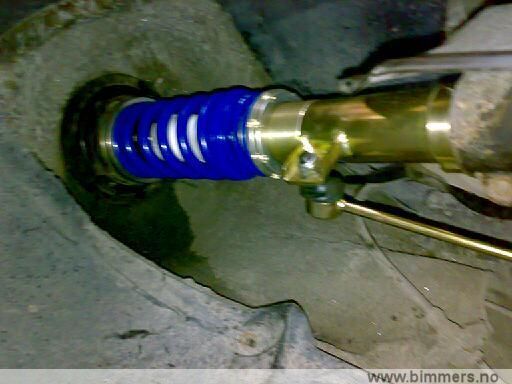

Så endelig kom noe jeg har ventet på lenge!!
Rakk bare og montere forran før jeg skulle på jobb idag, så tar bak imorgen..
Men Fy f**n det ble noe annet og kjøre, stivt :P Muligens litt i stiveste laget, lurer på om jeg skal senke litt til forran, var bare en høyde jeg prøvde det der!!

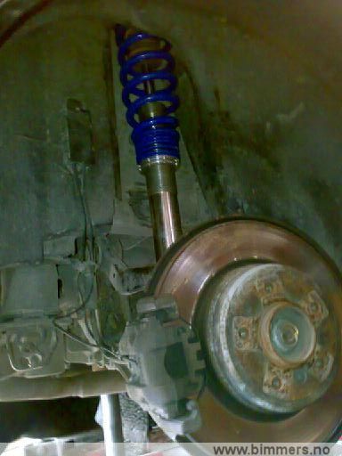

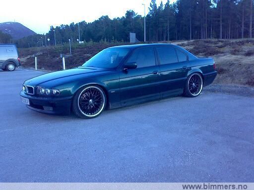

Da er det montert justerbart senkesett bak også, var endel mere jobb enn jeg trodde :P Men etter endel banning å feiling ble det da etterhvert! :)

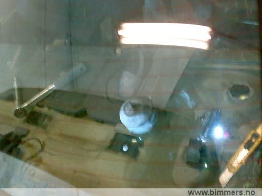

Måtte ut med hatthylla da mutteren på demperen ligger under der, og det var farsken meg 4 lag med demping fra hatthylla og ned til mutteren ;D Ikke rart det er stille. Praktes endel med nakkestøttene først, og med skruvene til hatthylla som er i bagasjerommet, var ikke bare bare og komme til der siden subkassen sto der :D
Og den tappen nederst på demperen som går inn i spindelen satt noe så jævlig, brukte tesj, slegge å spett :P og etterhvert skjærbrenner og gaffel, da løsnet den tilslutt..
GIkk greit og montere, måtte justere noen ganger får å få rett høyden da, men tror det skal være ganske bra nå!! Så skal justere ned litt ned frem imorgen, så skal jeg ta noen bilder!!! :D :D
Maskotten med karsk koppen :D
var ingen skruer i hatthyllen min. kun 4 klips. 2 bak hver nakkestøtte.
Var vel 4 klips bak seteryggen, og 3 skruer i bagasjerommet, muli de bare er der når det er elektrisk rullegardin da? :)
har ikke skruehull under gardina mi engang jeg. ikke som jeg har sett hvertfal.
hm, ikke vet jeg nei, var ivertfall det på min :P
Slik står den nå, begynner å bli rett høyde :D
Så nå er det kun finjustering, 4 hjulskontroll og biltilsynet igjen :)
Noen som vet hvor man skal måle når det gjelder senking med justerbart? står max 65mm senk.. Og er det noen som kan hjelpe meg med orginalhøyden, fikk ikke målt på min siden fjærene knakk :P
