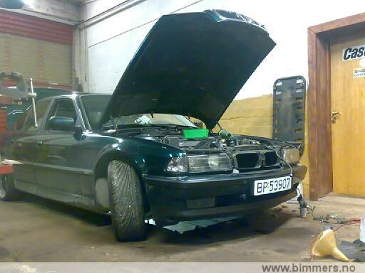

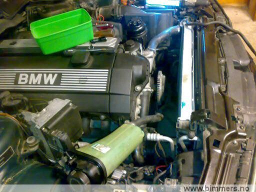

Demonterte plastikk, vifte og termostathus, feilsøkte litt på grøftlysene mine, og oppdaget at den ene xenonpæra var sprunget, noe som er veldig sjelden at de gjør. Menmen, er jo ett års garanti på de, så ny pære er på vei i posten, sammen med endel andre varer :P Mulig pæra fikk seg en trøkk da det smalt, men den har jo virket helt til nå, litt fukt i tåkelykta var det også, så har lagt på et lag med blåsilikon i skjøten mellom glasset og plastikken.

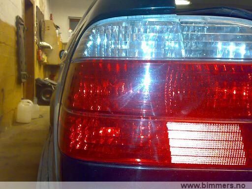

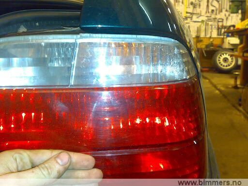

Skiftet blinklys pærer bak, vises ikke så godt på bildene men, vistes godt i virkeligheten ja :)

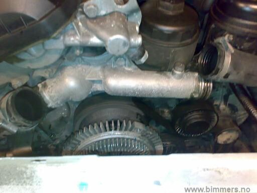

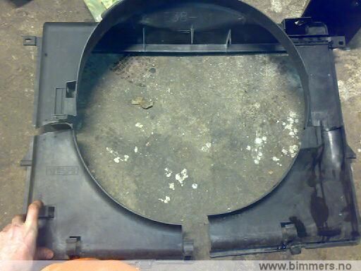

Etter alle plagene jeg har hatt med bytting av radiator, ovarhaling av topp, så ble jeg lei av å prakkes med dekselet rundt vifta, så jeg delte den helt enkelt i to, mye enklere å ta den ut :P Bruker nå 2 strips til å holde den sammen med, nede så sitter den jo i feste sitt og slangen holder te sammen :)

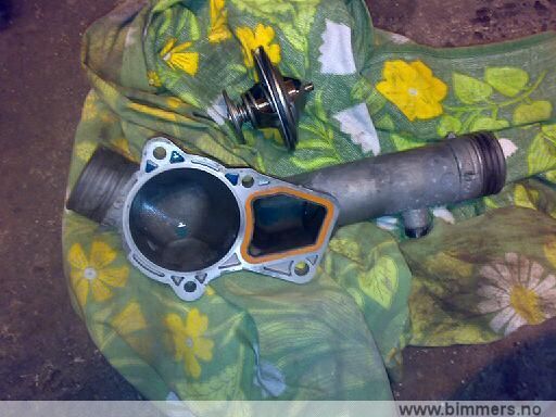

Termostathuset i aluminium, ble innkjøp da jeg overhalte toppen.
Her sammen med gammle termostaten

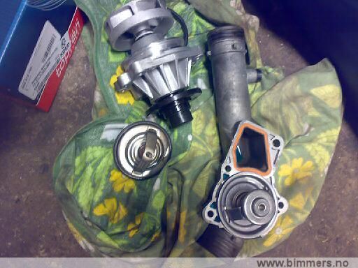

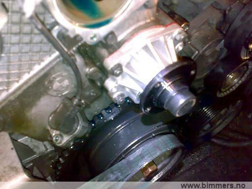

Og sammen med nye termostaten og nye vannpumpa

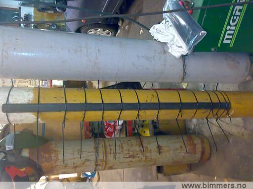

Dørlista på sjøfør døra fikk seg en trøkk da det smalt, så benyttet anledningen til å rette den opp nå når bilen står i ro likevel :D Bra at biltema stripsen kan brukes til noe fornuftig, satte varmekanonen forran lista, slik at den skulle rettes opp etter hver, stremmte til stripsene noen ganger etterhvert som lista ble benere :D

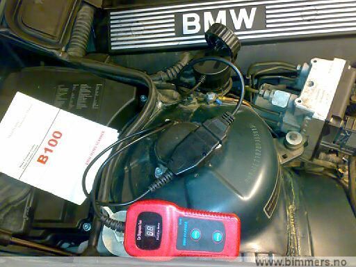

Fikk også tadd diagnose på bilen, fikk opp, mekanisk feil vanos :S noen som vet hva dette betyr? fikk denne feilkoden for en stund tilbake også, men har ikke merket at noe er galt!

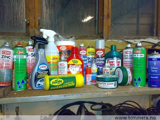

Ingen tvil at CRC og Turtle Wax er tingen, er vel på tide og begynne vår rengjøringen nå

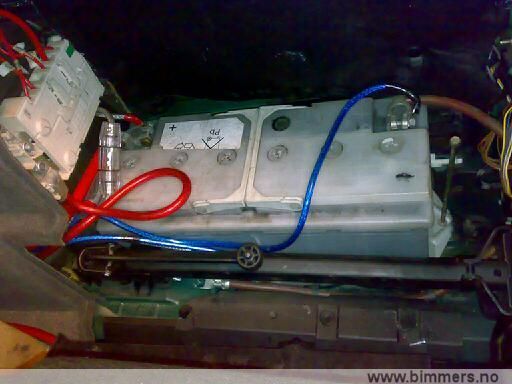

Tenkte jeg skulle bytte ut det gammle beistet av et batteri, skal se om jeg klarer å få plass til to stk gule optima batteri istedet :D

Fikk demontert vannpumpa idag, og der var det slakke, så håper dette var grunnen til at vannet for, og at tempen steg noen ganger.

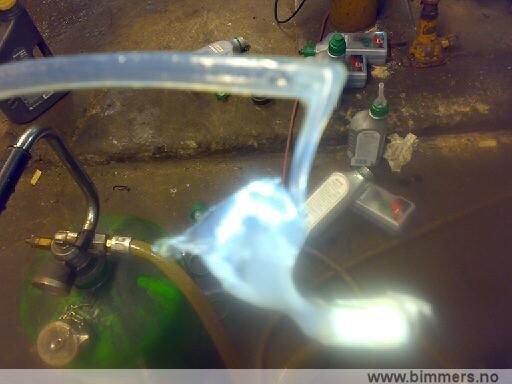

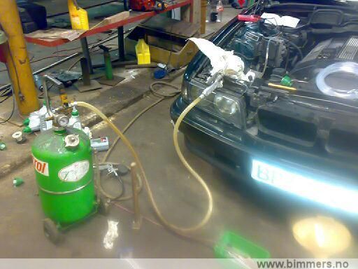

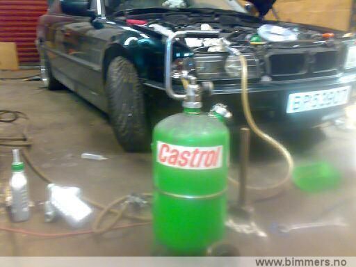

Fikk satt sammen alt sammen og fylt opp med kjølevæske og luftet. Ble ikke noen testkjøring idag, siden jeg også skulle skifte olje og filter på autmatkassen, dette tok litt lengere tid en anntatt, pga endel leting etter fylleskruven før jeg gikk på PC'n for å sjekke tegningene, måtte også rense pumpa som jeg brukte for å fylle gearolje før jeg kunne bruke den da det har vært hydraulikkolje på den :P men etter endel bannskap og slit med å få hullet tett, så fikk jeg omsider fylt opp kassen, startet opp bilen og kjørte igjennom alle gearene og fylte etter litt til :D
Det jeg ikke tenkte på når jeg startet opp var at slangen jeg brukte for å fylle olje lå på eksosen, så det røyk endel opp fra manifoll'en men tenkte ikke over det, trodde det bare var jeg som hadde sølt litt olje på den :P
Ble litt galant skruving også idag, siden jeg må bruke den nå når BMWn står ennå. Skal skifte olje på diffen om torsdagen, og håper på at det kommer diverse varer fra KOED og BILKABEL innen fredag, for til helgen så skal bilen brukes igjen :D

Brukte foresten Castrol Transmax Z
Og skal bruke Castrol SAF-XJ 75W-140 på diffen :D

Fikk snakket med GS igår, anngående feilmeldinga jeg får opp, "mekanisik feil vanos" de mente at vanos sto fast og måtte aktiveres på nytt, han sa jeg var heldig at den sto i den posisjonen den gjorde, pga at jeg ikke merker noe spesielt galt! Så må vel ta meg entur til GS i Trondheim endag å la de få se på dette, håper det ikke er noe jævlig dyrt som må skiftes :P
