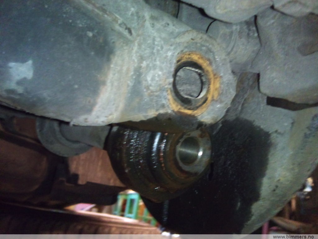

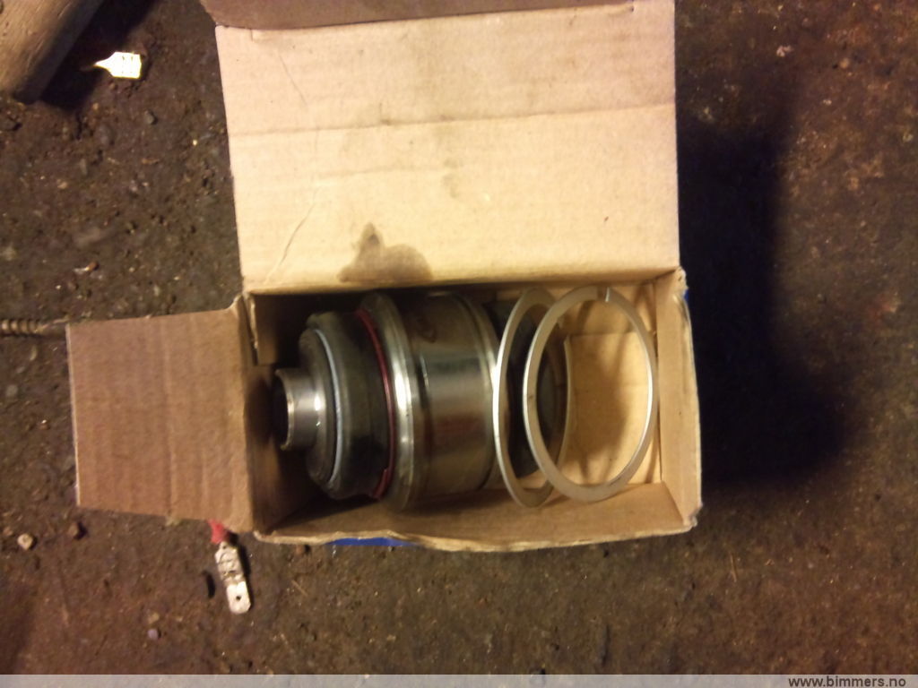

Da har jeg begynt å demontere for skifte knirkeforingene, fått av mutteren, slått ut bolten og tatt av låsringen. Så mangler er bare å ta ut foringa nå og sette inn den nye :) Men dette må jeg vente med til imorgen, skal på nattskift nå :)

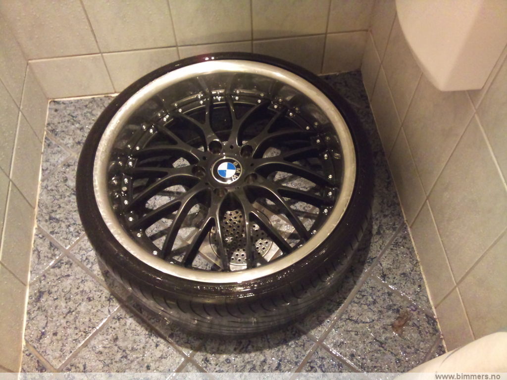

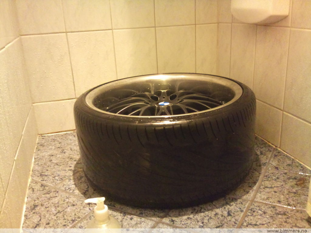

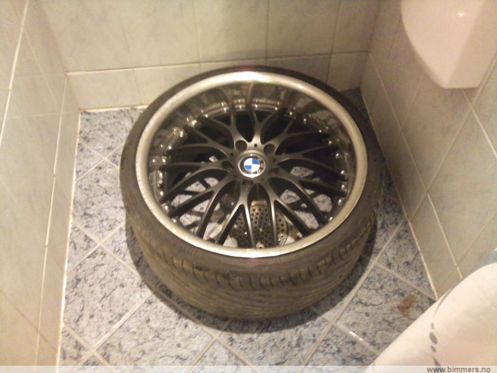

Og siden jeg er hjemme alene benyttet jeg annledningen til å ta inn bakhjula og vaske de i dusjen :lol:

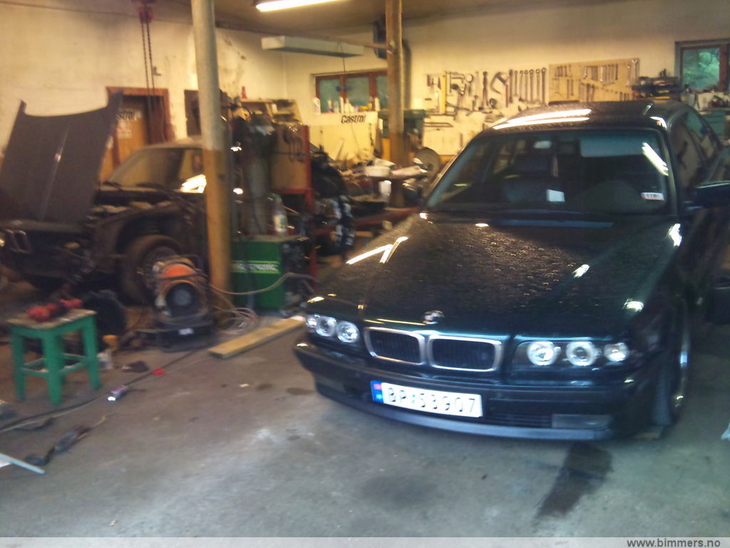

Et lite stemmningsbilde av begge 7erne :D
Da er knirkeforingene skiftet, og hjula med nye dekk er haft på bilen :) Fylte ut hjulbuen litt bedre bak, så må vel gå opp til 35 profil forran nå :) Men regner egentlig det blir kjøpt nye felger til neste sommer, mere kant :D Noen som har noen forslag?

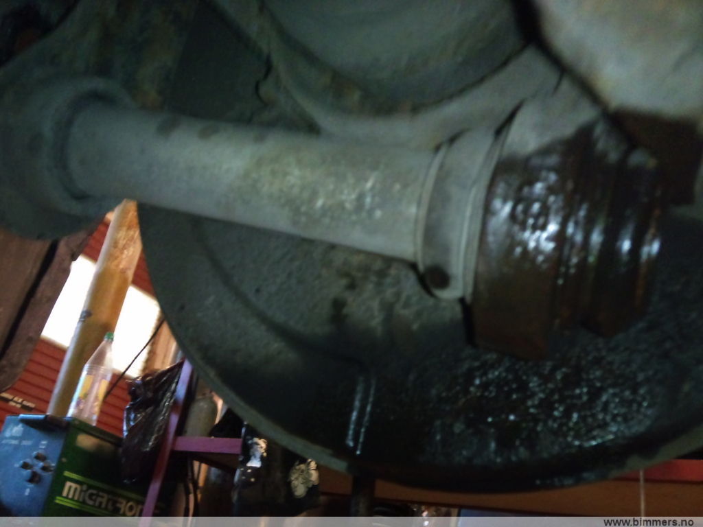

Men var foring som hadde sluppet ja, den fremste på nedre bærebro, gikk over de før jeg bestilte knirkeforingene for å se om det var noe mere jeg trengte, men det var det ikke :P Men nå har de tydlivis sluppet da, mulig de slapp når jeg skiftet knirkeforingene, siden jeg måtte løfte opp bærebroa endel får å få ut knirkeforinga.. Menmen, bestiller nye imorge, var foresten på 4hjulskontroll idag også, spissinga var ikke helt bra bak nei, så fikk justert på nytt, og bilen ble endel bedre å kjøre, men mangler fortsatt litt, så får håpe det blir når foringene er skiftet!!

Ser ut til å bli en dyr EU på meg, foringene på nedrebærebru bak er visst ikke utskiftbar, må kjøpe hele bærebroa til 5500,- og så må jeg ha begge sidene!
Veldig rart at de lager det slik synes jeg, alt av andre foringer er jo utskiftbare..

Psst tett sluket i dusjen nå eller ... :lol: gromt felgvaskerom der ja
