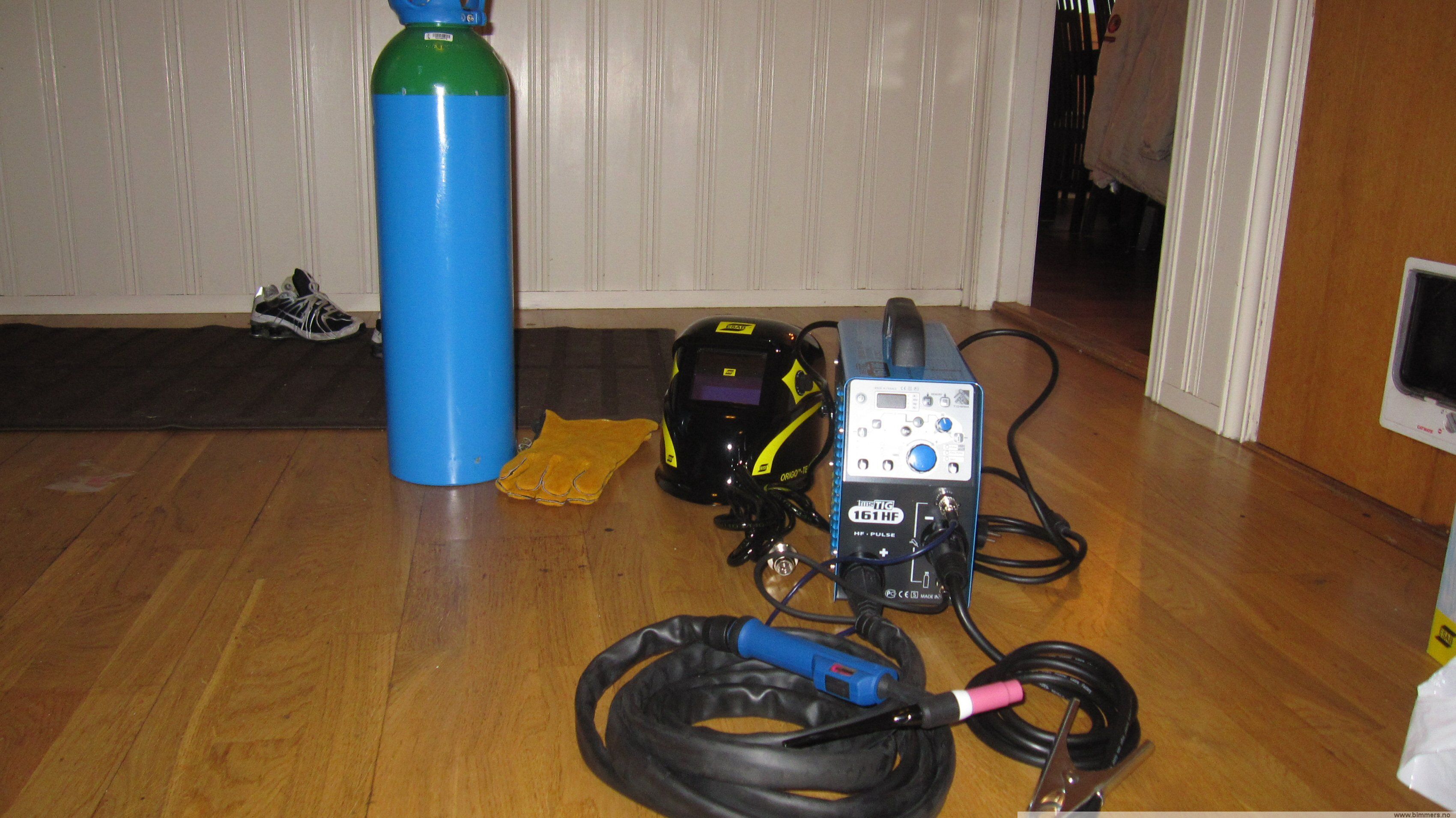

takaasen Skrevet Januar 25, 2012 Forfatter Skrevet Januar 25, 2012 åssen sveise aparat er det du kjøpe deg da ? hvor og hva koster sånt ? .-) Det er et IMS 161HF TIG DC sveisemaskin 160 Amp. med HF kjøpt på Tema Norge AS på Sola/stavanger fikk det til 8100kr. Det stod på finn som brukt, men jeg kan ikke se at det er brukt til noe, sikker butikkutstilling eller noe. Men måtte også kjøpe ny flaske med Argon gass, tror det var 9kg. Kunne ikke bruke den gamle 5kg mison18 som jeg kjørte på den gamle Tig aperatet. kosta flesk. Så alt i alt med gass og noe tig tråd kom det på 12000. Men får mom igjen. http://www.finn.no/finn/torget/tilsalgs ... e=31326082 Ps kjøpte noen sveise hansker på Jula. di er for tykke til å sveise med. Endte opp med Tig sveise hansker my tynnere skinn.

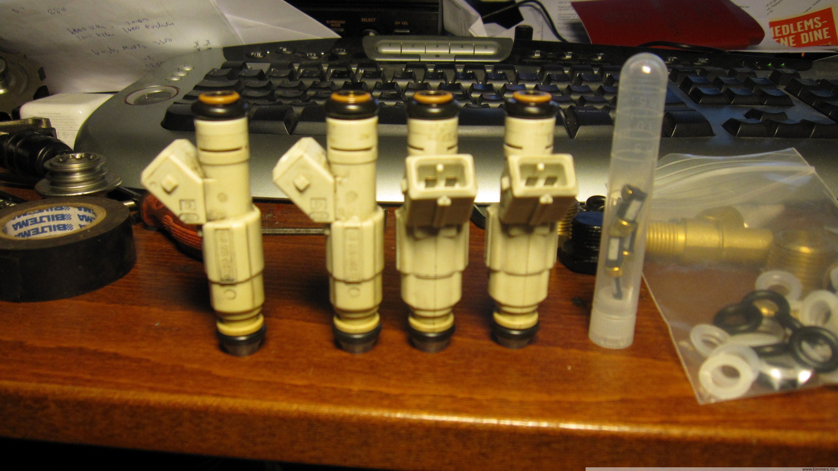

takaasen Skrevet Februar 11, 2012 Forfatter Skrevet Februar 11, 2012 Fått taki noen brukte dyser, byttet filter og o ringer med det samme. er 350cc Bosch Injector 0280155811 EV6 4-hole disc tror de er mer passelige en 250cc som jeg hadde liggende.

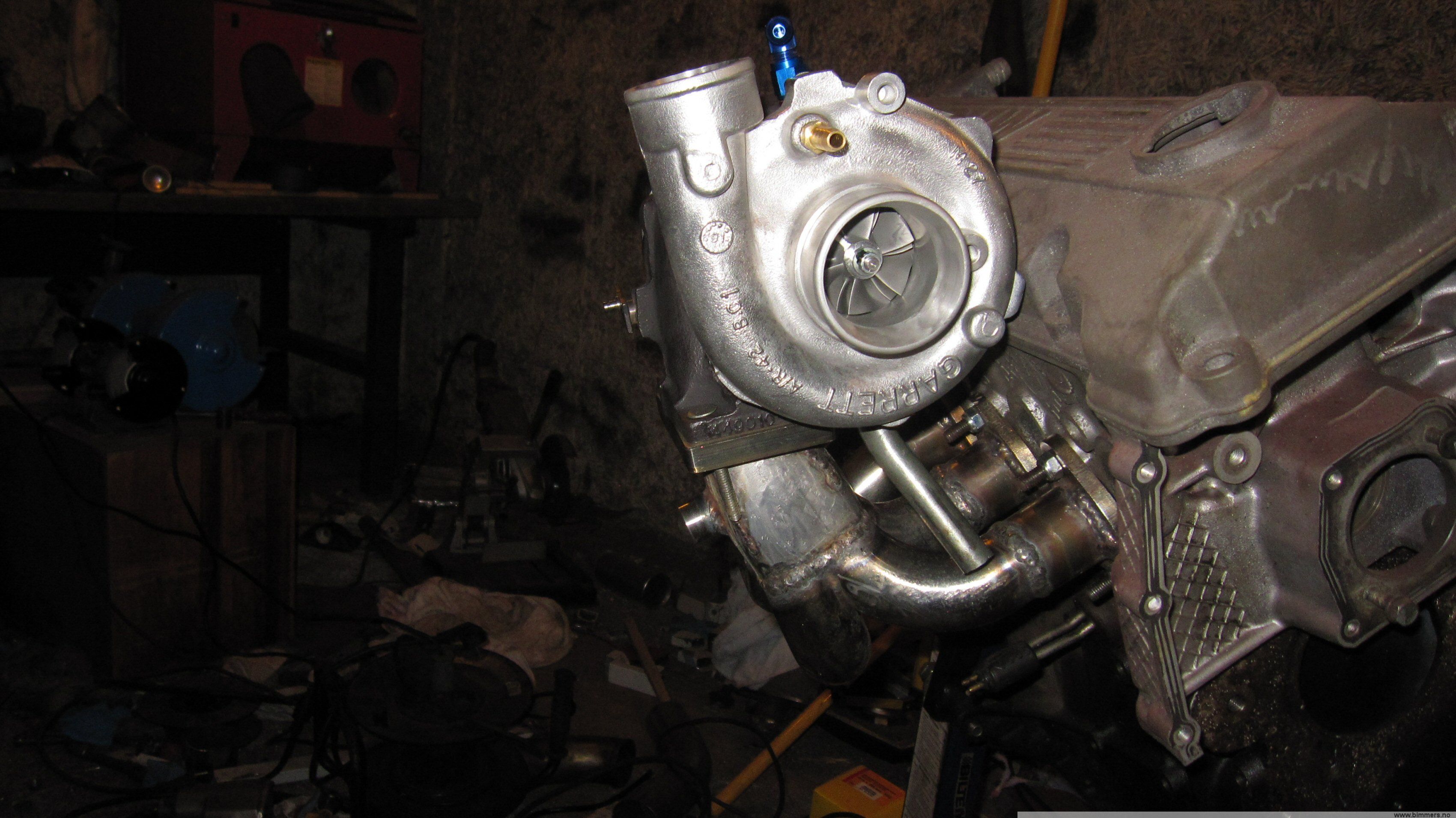

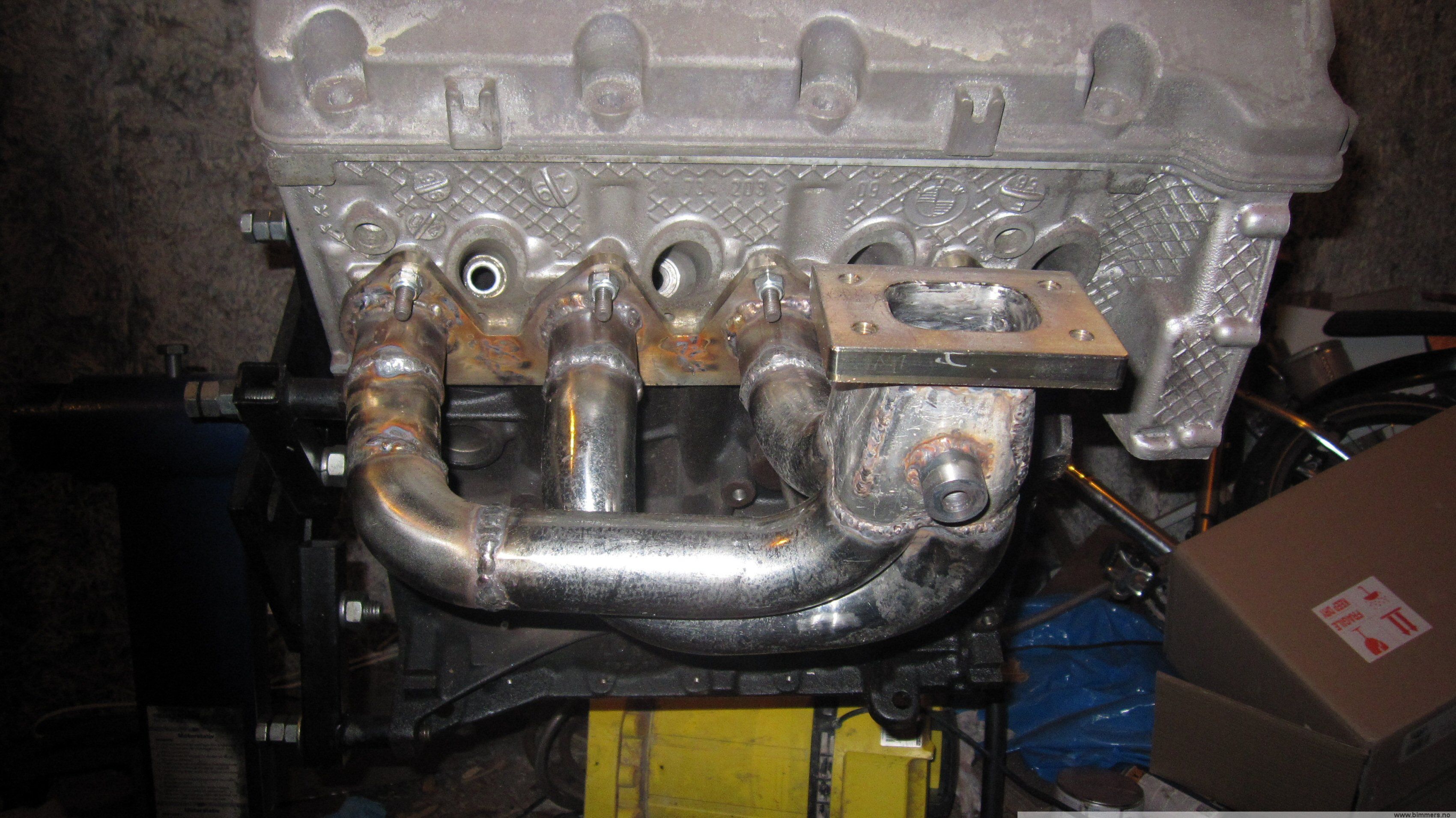

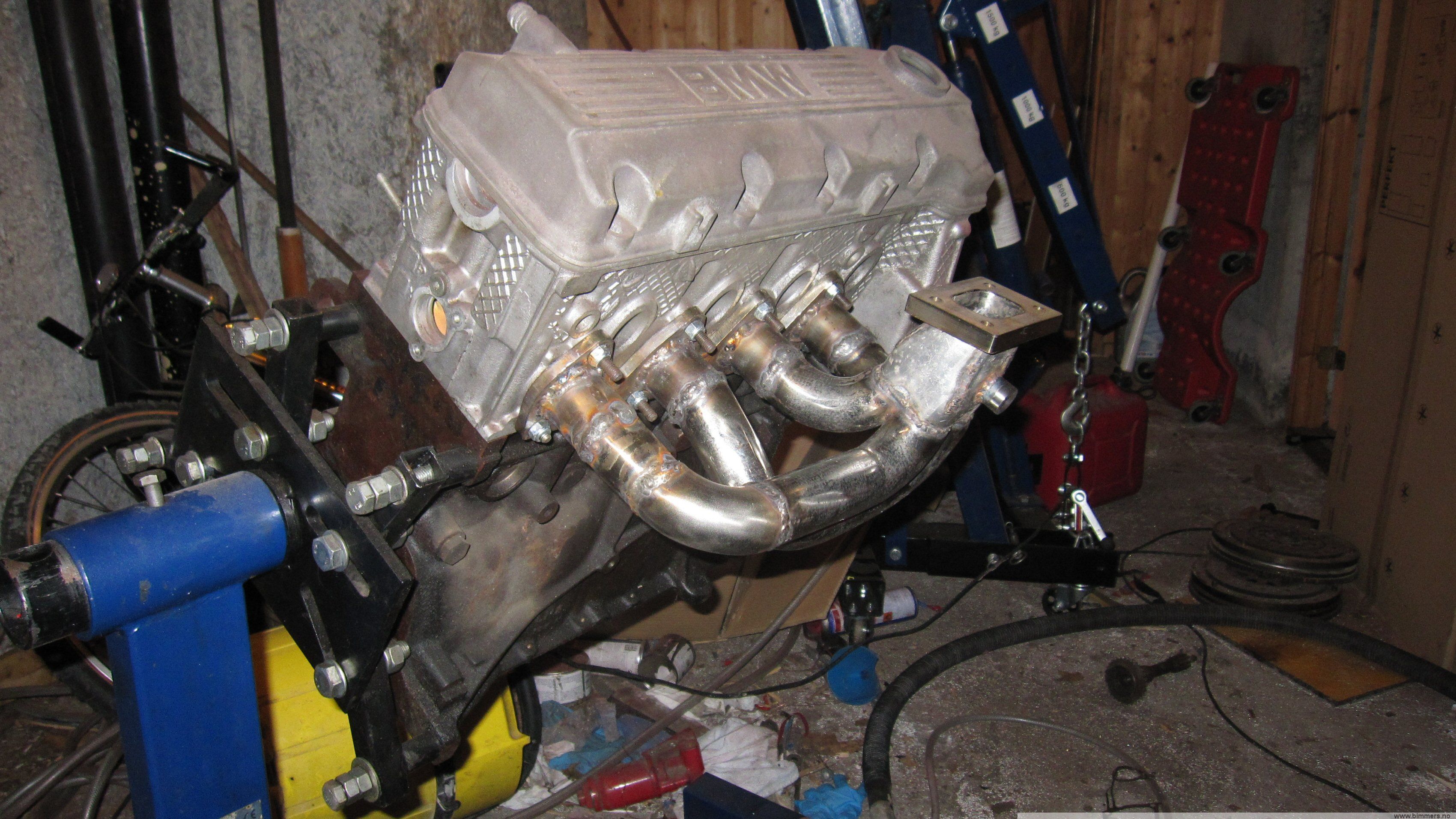

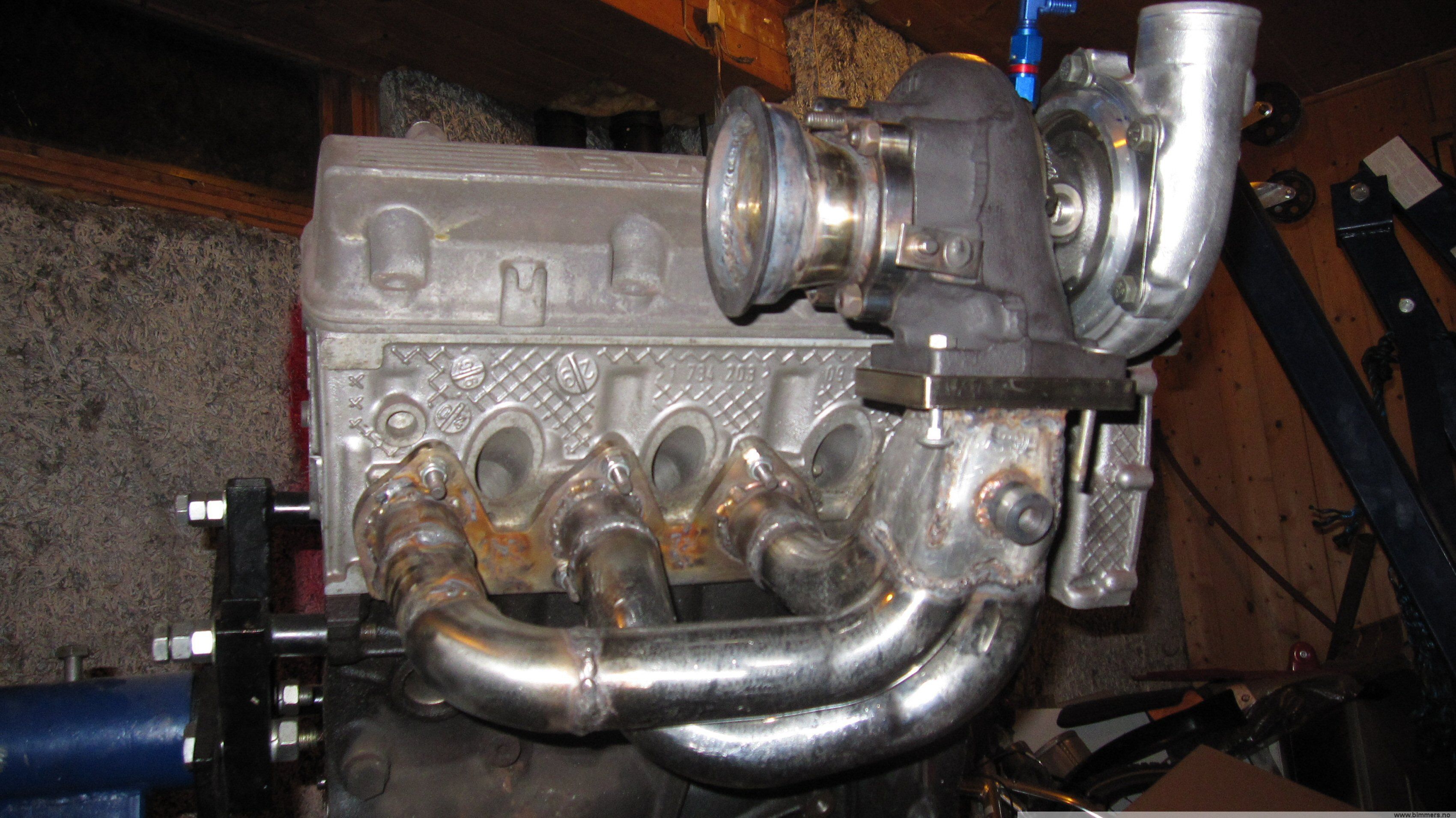

takaasen Skrevet Februar 14, 2012 Forfatter Skrevet Februar 14, 2012 Fått leke meg en del med tig sveise aperatet. Fått sveis om turbo manifolden slik at turboen sitter rett og at olje returne fynker. Sveiste på litt exstra på Collectoren samt satti sveise bung til pyromåleren. Gikk over sveisene som jeg hadde miget.

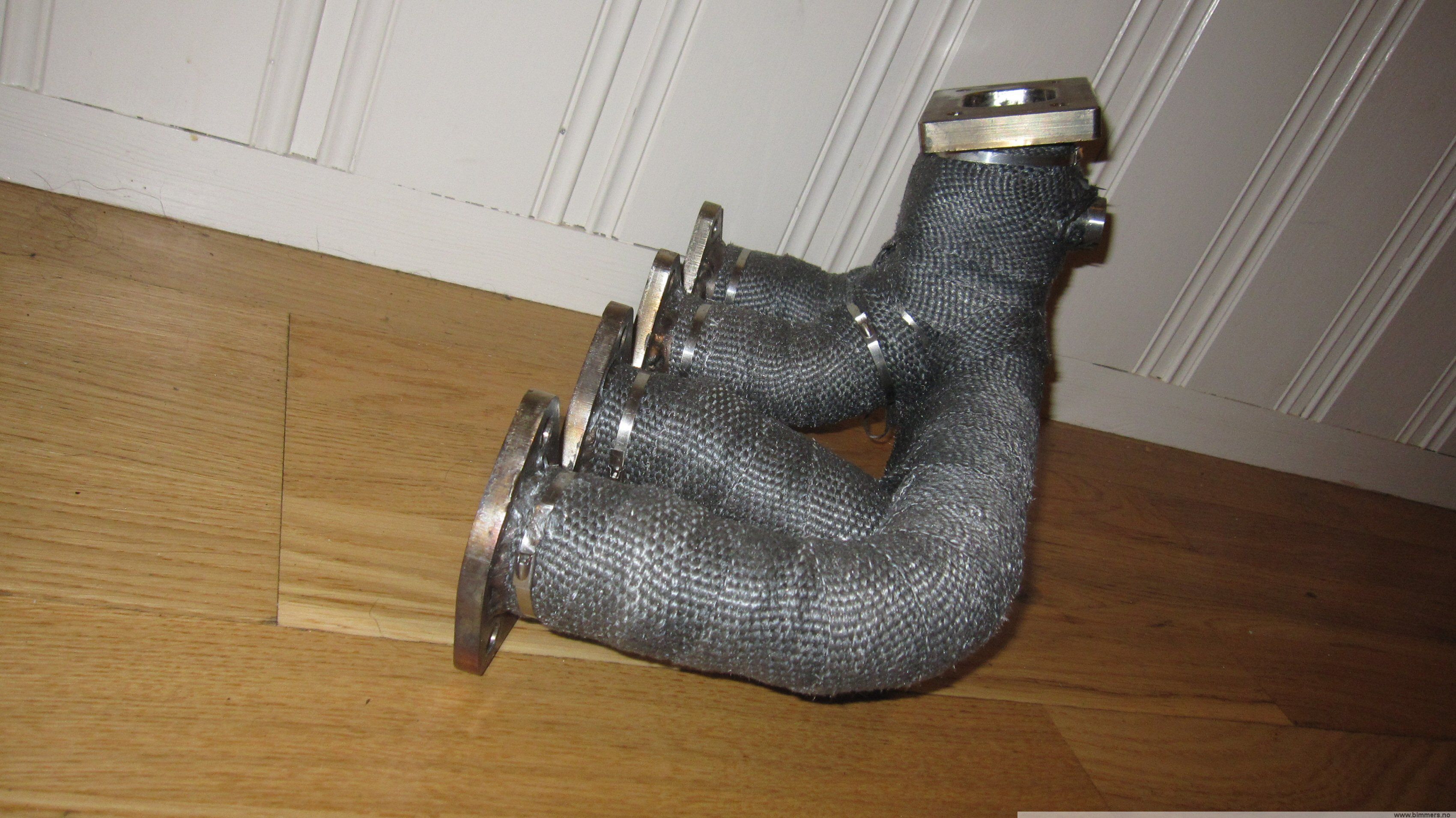

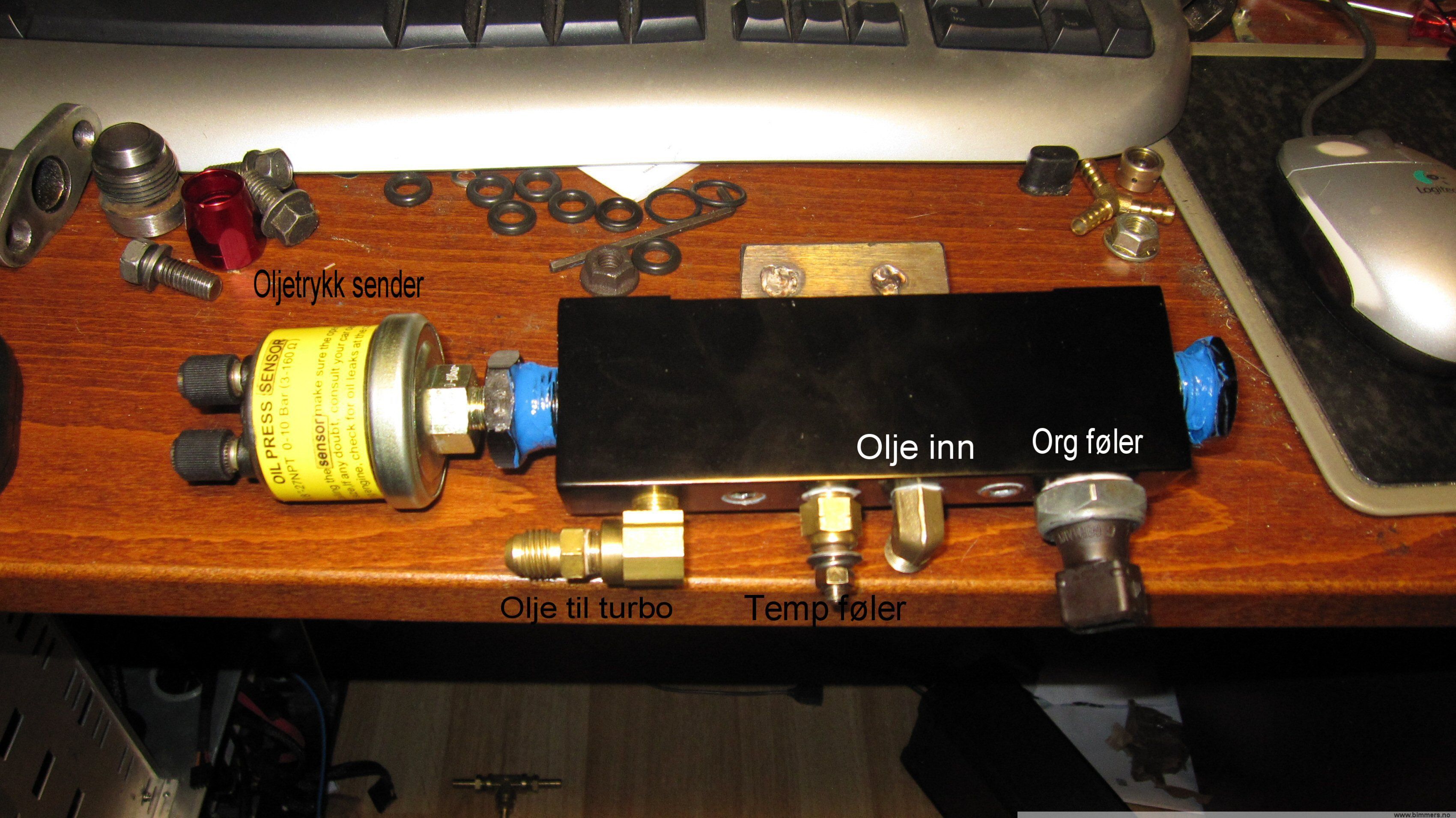

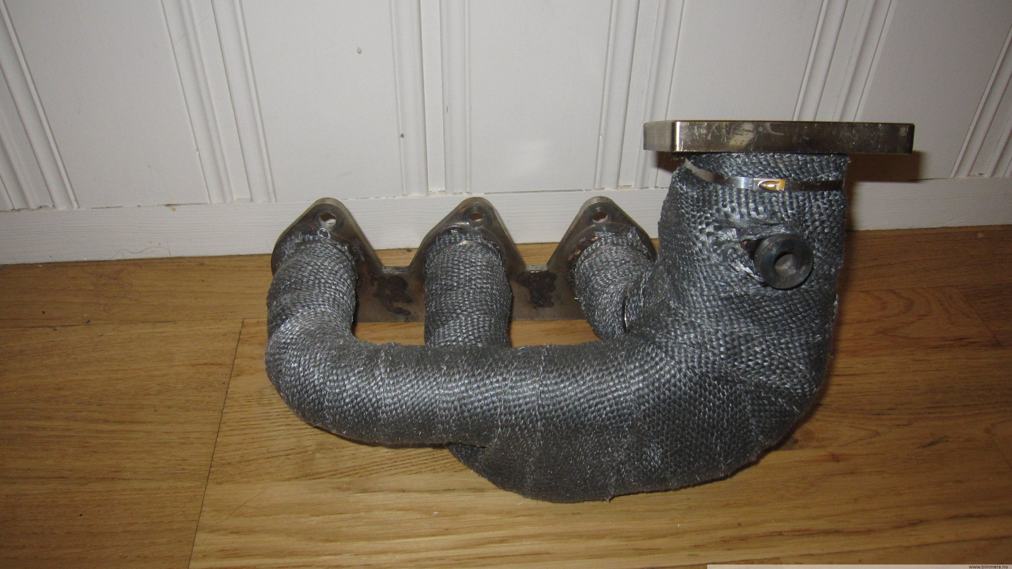

takaasen Skrevet Februar 21, 2012 Forfatter Skrevet Februar 21, 2012 Fått litt gang igjen. Slengt på noe eksos bandasje på den modifiserte manifoilen. ble ok. samt laget en ny oljefordelings blokk. var ikke fornøyd med den jeg hadde mekket sist. Denne blokka var egentig beregnet på vakum. men jeg gjenget opp noen hull til den orginale oljetrykmåleren. Eller venter jeg på noen deler til olje returen til turbo. Så er det å slenge sammen. Har ikke bestemt meg for eksos enda, får se va jeg har liggende.
