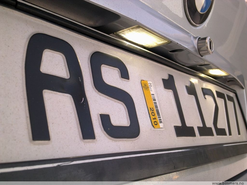

Da var termostat, olje, oljefilter,plugger og luftfilter byttet! Også byttet alle blink pærer til crom, og fått i LED pærer til skiltlyset :-)

Led lys til skiltet. Vurderer og bytte ut skiltet med nye typen. Noen innspill på det? :mrgreen:
