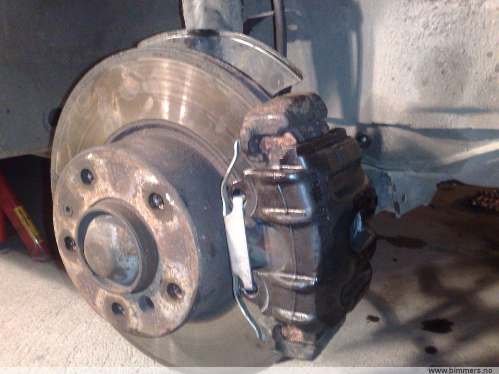

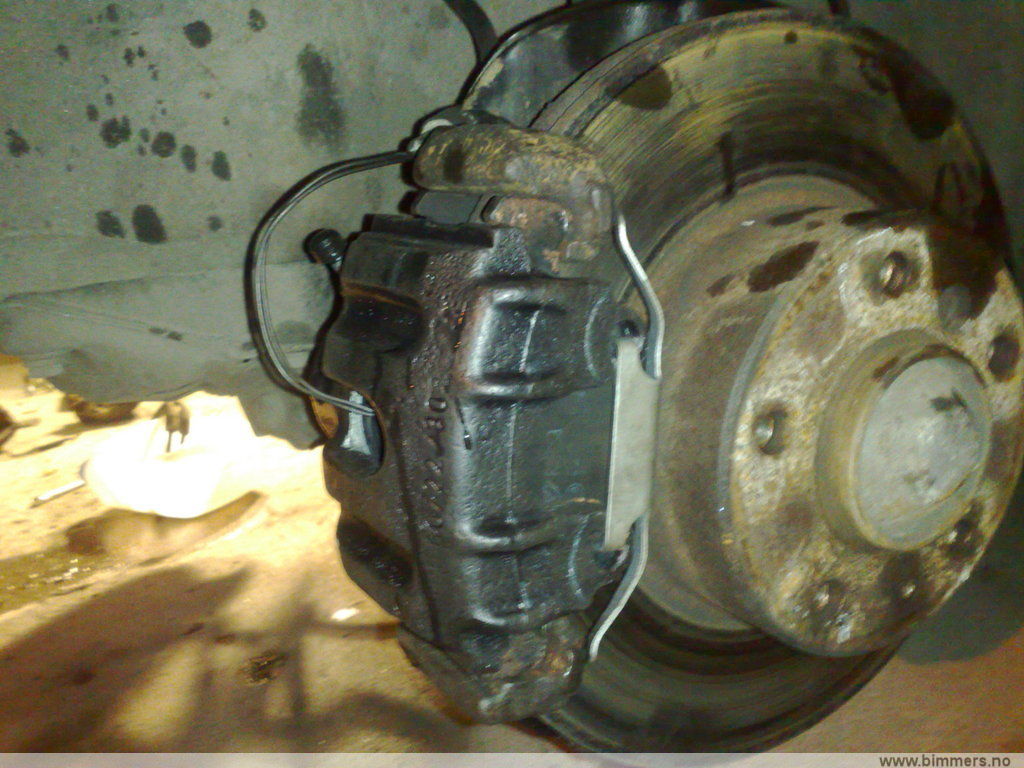

Enda en liten update:
Klarte å få strekk på ene bremseslangen her om dagen da jeg holdt på med forstillinga, som førte til lekkasje. Handlet nye bremseslanger i dag, monterte de, og når jeg skulle lufte bremsene ser jeg at forrige person som skulle lufte bremsene har klart å knekke av tuppen på lufteskruen og den har jo selvfølgelig klart å ruste fast nedi hullet :evil:
Så da blir det kjøpt inn nye kalippere + litt annet småtteri i morgen!
Bilder kjem.
Fikk henta nye kalippere, brekkwire og håndbrekksko i dag.
-Kallipere er lakkert og montert
-Lufta bremsesystem
I morra blir det da montert brekkwire og sko, samt grundig HT spyling av hjulbuer og kanaler.
