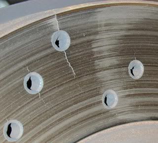

Yngvejos Skrevet Mars 15, 2010 Skrevet Mars 15, 2010 Normal leveringstid fra utlandet er 1-2 uker. Grunnen til at jeg ikke vil ha borrede skiver, er faren for sprekkdannelser rundt hullene som i værste fall kan føre til eksploderende skiver.
aottesen Skrevet Mars 15, 2010 Forfatter Skrevet Mars 15, 2010 Er dette ved banebruk, eller kan det (sansynlig?) skje ved normal kjøring?
Yngvejos Skrevet Mars 15, 2010 Skrevet Mars 15, 2010 Er dette ved banebruk, eller kan det (sansynlig?) skje ved normal kjøring? Det er lite sansynlig at det skjer ved veibruk. Det er vel et resultat av høy temperatur gjentatte ganger.
