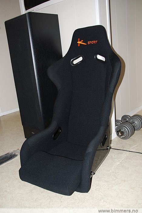

da har jeg bestilt meg en u-justerbar racing stol med slidejusterbar stol feste. skal ha 2 like, men bestilte bare en denne gangen. mest pga at jeg vil teste denne stolen slik at jeg vet den passer meg og er komfortabel.

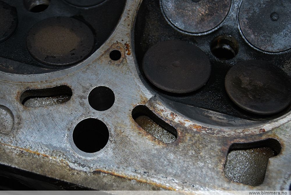

har også pusset litt rust og demontert mer på motorn for og kunne ta av toppen. og i dag kommer min far for og hjelpe meg med topp paknings skifte.
slik ser da toppen ut..
men jeg har muligens funnet ny topp. mangler bare mere cash..

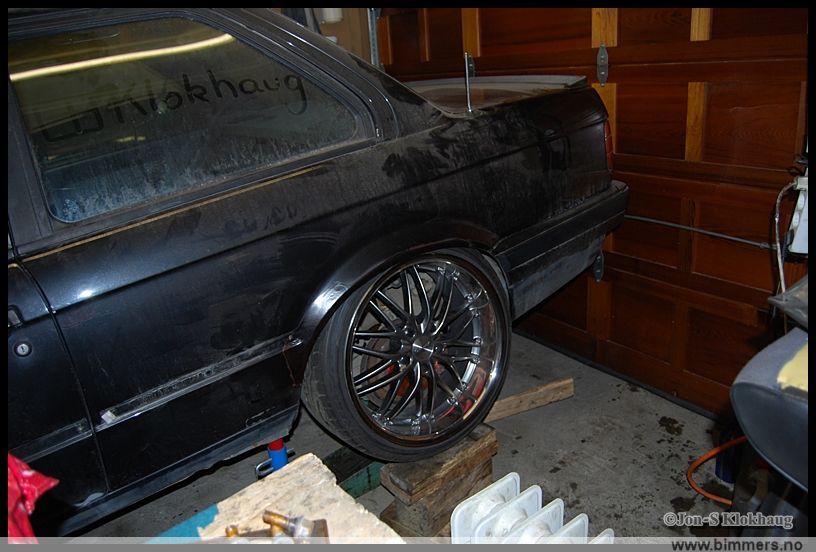

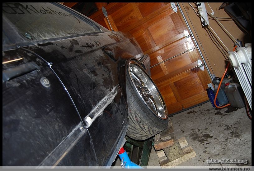

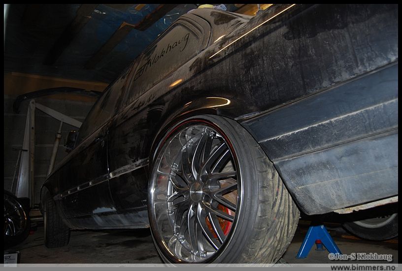

ellers så tenkte jeg at jeg skulle se hvordan 19" felgene jeg har liggende til e46en min ble seende ut på e30en :P det ble vel stort synes jeg. hehe
disse skal altså ikke på denne bilen, var bare for og se hvordan det ble :lol:
hehe, veldig drøyt egentli. testa disse med det samme på min vw transporter, da ble di veldig små iforhold :lol:
