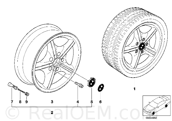

Var ikke sikkert jeg fikk godkjent senk, pga 5mm spacer framme og pga. felgene som står på ikke hadde ET innstempla(men er originale bmw felger med ET46, med 5mm spacer blir dette ET41 som da blir godkjent pga en margin på 7,5mm de har der) Men jeg viste ikke selv at det var ET46 før jeg kom meg vekk derifra og sjekka opp mot katalogen på realOEM.
Her er felgene jeg hadde på når jeg var der(7x16 ET46):

Regner med du spacer for at felgene ikke skulle ta borti coiloversene?

Fikk ikke godkjent pga spacer framme. Så jeg måtte vise bilen igjen innen en måned.
DE felgene jeg har på nå er et46 og kommer til å være borti coiloversane med dekka uten 5mm spacer. 205/55 dekk

Viss de er 6,5" et46 tror jeg de går uten spacer?
Husk at du kan sette på felger med innpress helt ned i 35mm da. Tror også man kan få skrevet inn spacere i vognkortet bare det er tuv papirer til dem, og de ikke gjør sånn at 15mm sporviddeøkning blir overskredet.
