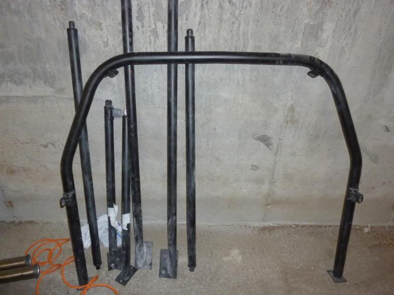

Fått opp halvburet jeg skal montere. Må bare få sveiset inn noen plater, og fjerne litt rust..;

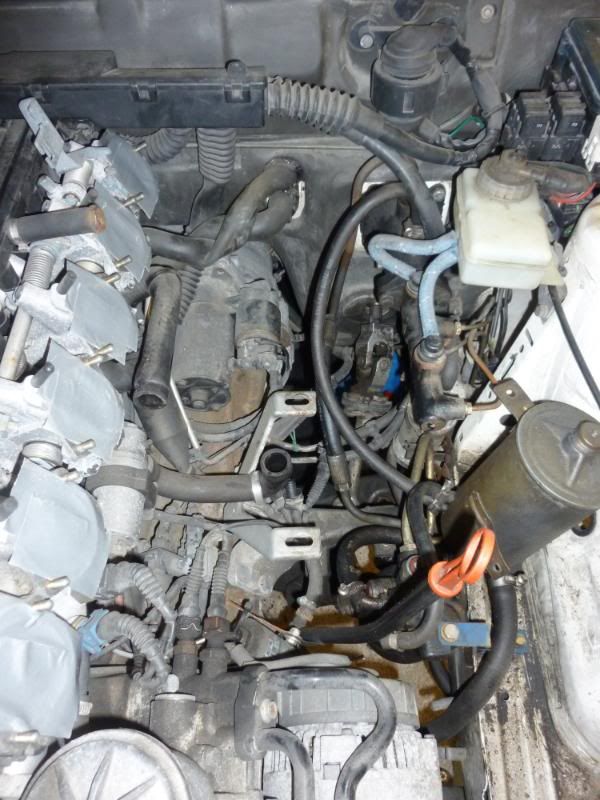

De fleste gummidelene på innsuget var morkne, så har demontert innsuget for å bytte disse, og så ble det litt lettere å få byttet tannstang samtidig. Skal bruke en med 2,7 runder. Det er også montert et hydraulisk bremsesystem, og jeg er litt usikker på om jeg skal beholde det eller gå for pedalboks.

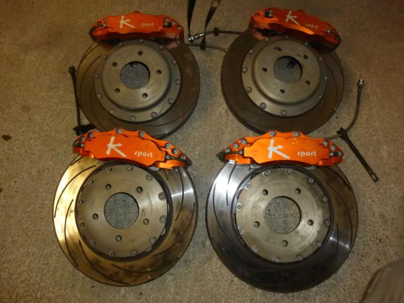

Har fått mine "nye" bremser også. Det er 330 mm. K-sport med 8 stemplet kalipper foran og 6 bak. Er litt skeptisk til K-sport, da jeg har hørt både det ene og det andre om det, men får gi det en sjanse.

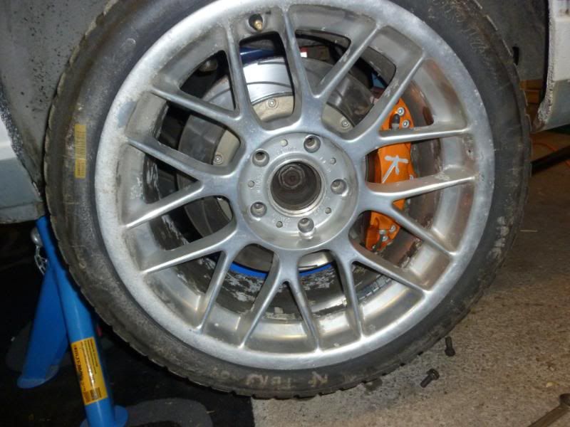

Måtte prøvemontere dem for å se om det var nok plass bak felgene jeg skal bruke, og heldigvis så slipper jeg å kjøpe nye felger. Fikk en hel finger imellom, så ingen problemer der. :)
Jeg mener at jeg har lest et sted at Z3 tannstang kan gi litt bumpsteer når den monteres på E30? Vet du om det stemmer eller har de 100% identiske mål som orginal E30??
