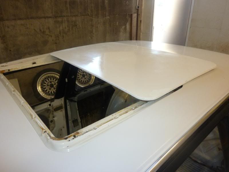

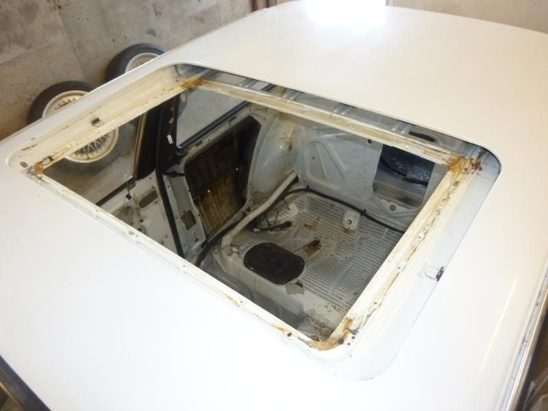

Anyway.. Har fått gjort noe småtteri siden sist. Har fått demontert takluken;

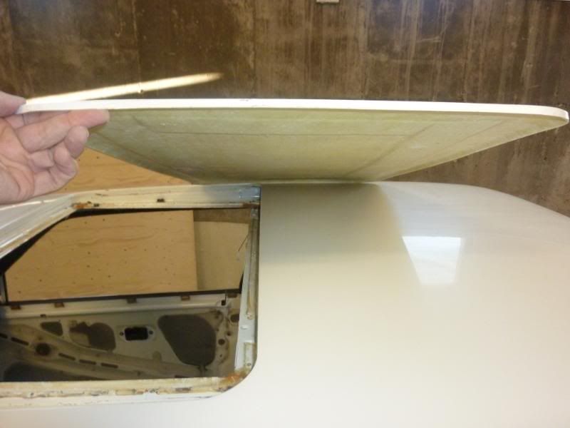

Den skal bli erstattet med en langt lettere og comfortabel versjon i glassfiber;

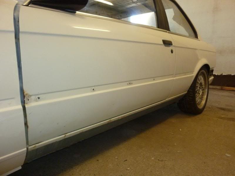

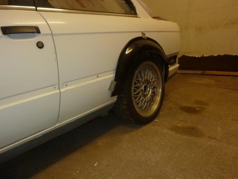

Listene på sidene har blitt fjernet. Jeg skal kjøre med IE-hjulbuer, og syntest det ser litt rart ut når de blir poppet utenpå listene, så kommer til å finne på noe annet der.

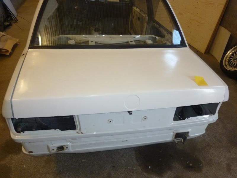

Bagasjelokk i glassfiber;

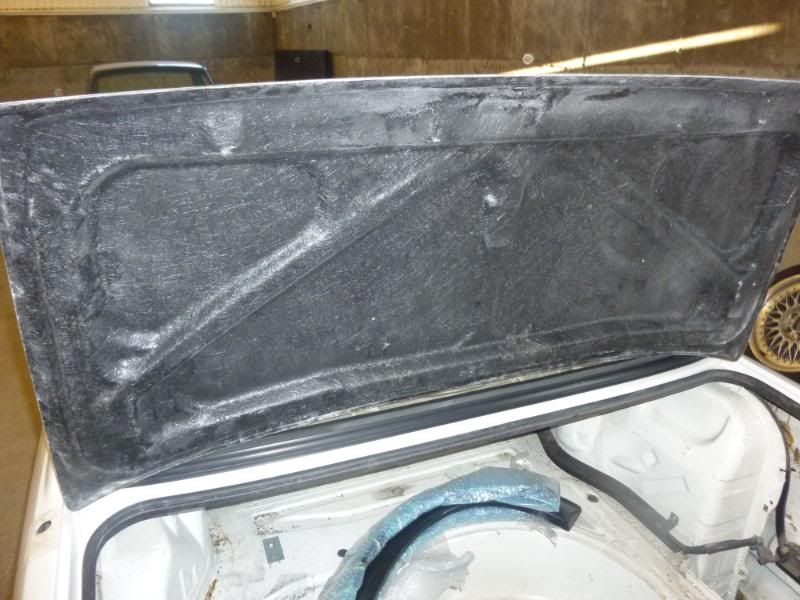

Undersiden av bakluken. Har valgt versjonen med forsterkninger under;

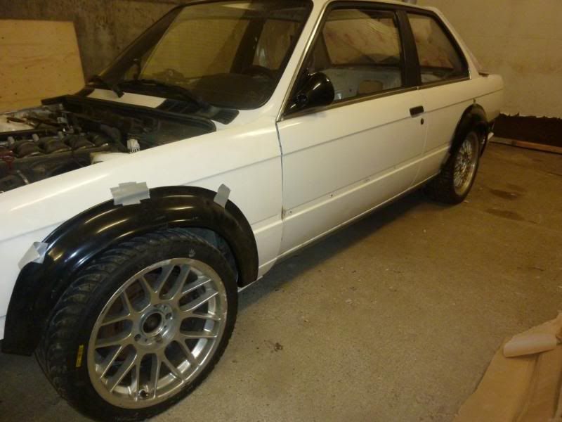

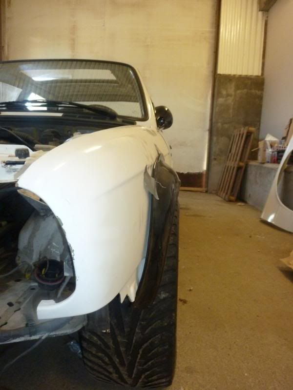

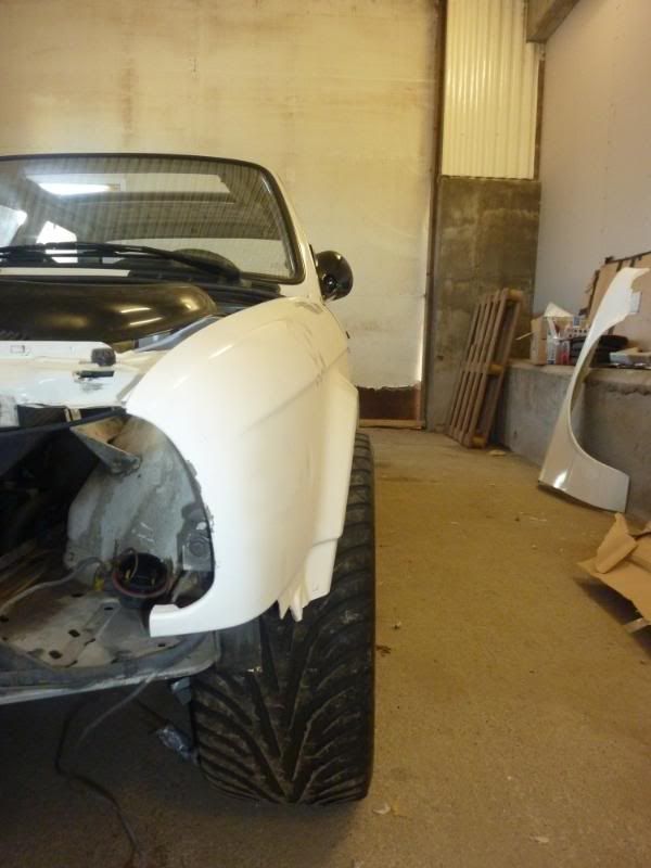

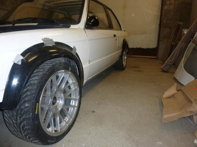

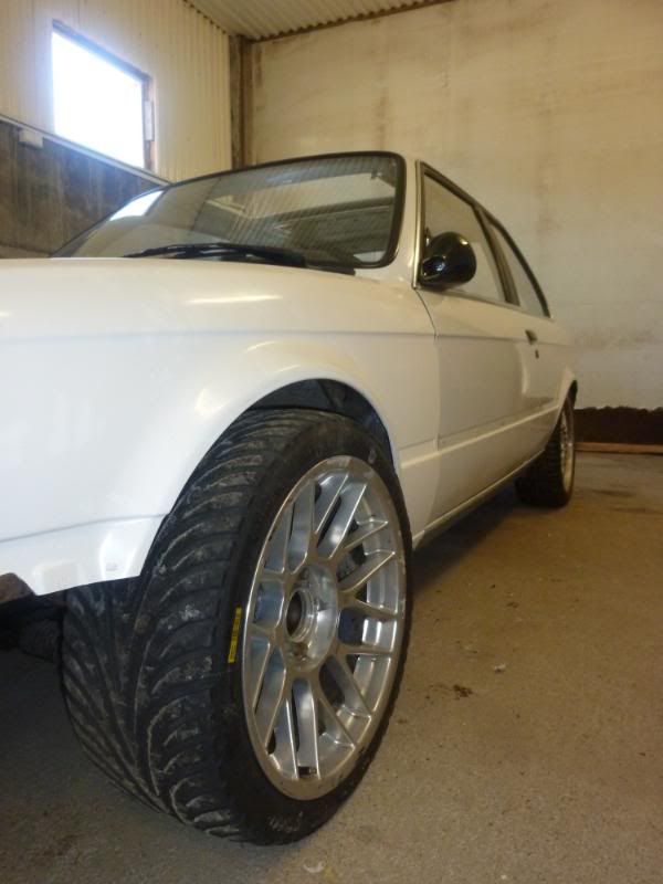

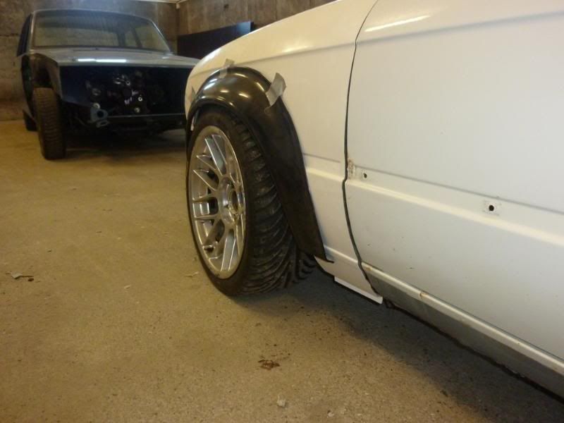

Nye glassfiberskjermer er også innkjøpt, da de orginale var angrepet av svenskechrome, men det blir litt trangt med 235/40-17 foran....;
Men heldigvis har man en løsning på det! :) IE-bredderene gjør jobben, og det blir nok enda mer plass når camberen blir justert litt mer banevennlig;

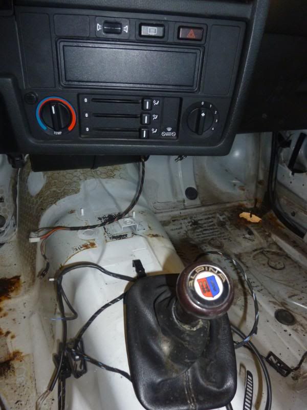

Alpina er fine saker det, men blir litt feil i en banebil;
Så den blir byttet ut til en som passer bedre til formålet. Made in Halden! :wink: ;
Den skal selvsagt lenger ned på stangen, men har ikke fått gjenget opp den enda.

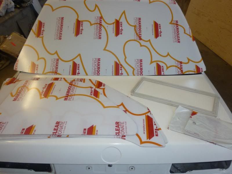

Har kjøpt inn et sett med lettere ruter med skyveluke på dørene;
"Billig" trimming det vettu! :wink: Felgene er 8,5" med ET 15. Jeg kjører med E30 M3 understell. Det er ikke sikkert jeg får brukt disse felgene, selv om jeg har veldig lyst da jeg syntest de er kjempetøffe og de er kjempelette. Jeg skal sannsynligvis kjøre med E36 M3 bremser fremme, og da må jeg bruke en 12,8 mm. skive bak bremsene, noe som betyr at jeg må bruke felger med E36 innpress.

Er det 3 eller 4mm plastruter?

Så du lurte på innpå bmwccn ang taklukekasetten, legger inn svaret her også etersom det forumet er fra krigen :wink:
Kasetten sitter kitta og punktsveisa ja. Sitter også en tverrstiver i taket som vist på forrige bildet her. Gjorde samme jobben selv i fjor vinter og går helt greit med litt tolmodighet og forsiktighet. Og ja, sparer endel vekt pluss mye bedre plass oppunder taket spes. ved banekjøring med hjelm og ved evnt. mont av bur. Støpte en luke selv i glassfiber, men ble ikke helt fornøyd med resultatet. Kjøpt din ferdig eller? Isåfall hvor, pris osv?
Takk! :)
Det er 3 mm. Blir det slikt på deres også? Mener Kenneth snakket noe om det.
Jeg har kjøpt platen (og skjermer, panser og bagasjelokk) hos Adolfsson i Sverige. www.acm-ab.se
Den koster kr. 750,- SEK + frakt. Er veldig fornøyd med produktene fra Adolfsson.
Monterte du tverrstaget i taket? Får man kjøpt det nytt hos BMW?
Takk! :)
Vi hadde egentlig tenkt å gå for 4mm siden de orginale rutene er 4mm... Har for meg at feks bakruta vil passe bedre i pakningen da :-k
Men nå er jo 3mm 25% lettere enn 4mm igjen da... Hmmmm
Hadde tenkt å bestille plate imorra, gutta demonterte rutene idag.

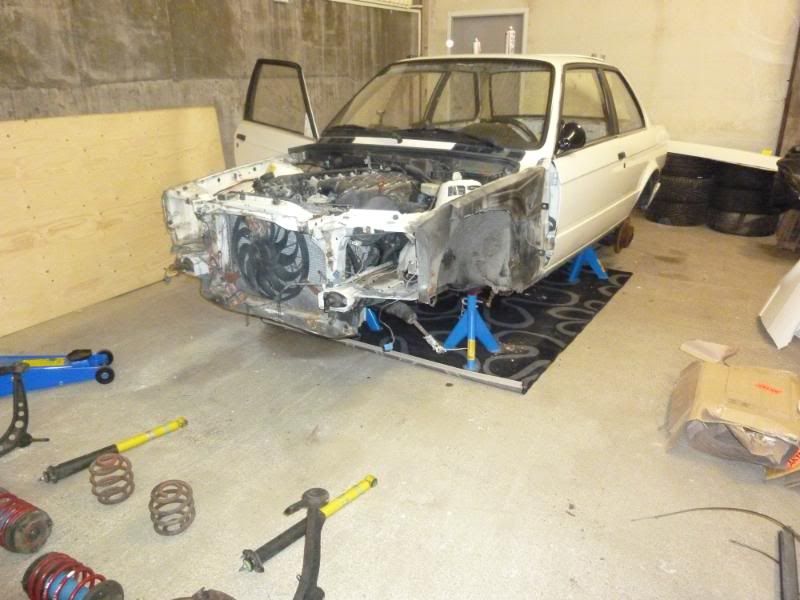

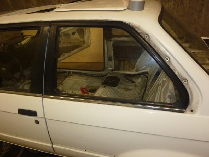

Fikk gjort noe småtteri i dag også. Måtte først se hvordan det blir med skjermbreddere bak også. :)

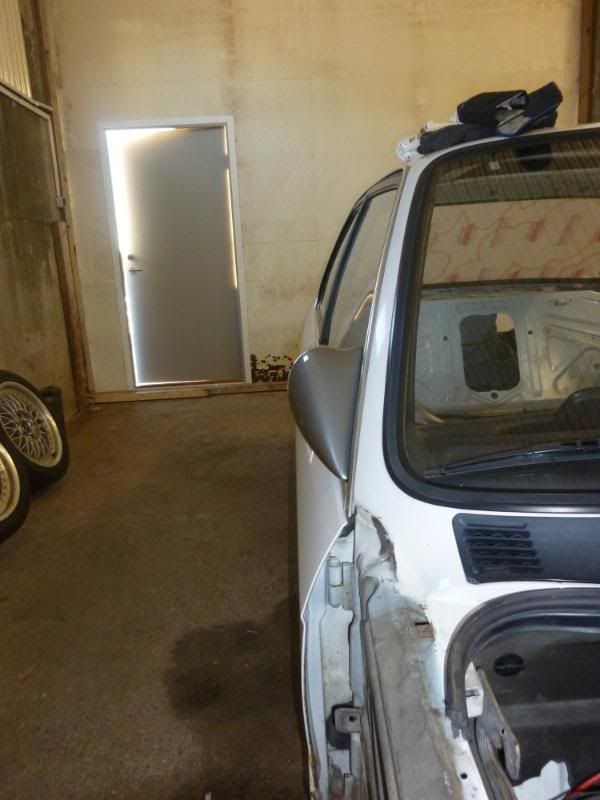

Fikk løftet opp bilen på bukker og demontert forstillingen framme. Mitt gamle gulvteppe fungerer nå som liggeunderlag i garasjen. :lol:
Demonterte også listene rundt sidevinduet, men var alene i garasjen, så fikk ikke tatt ut vinduet da man bør være 2 stk. når man gjør det.
Med ca. -10 kalde ute og ingen oppvarming, så ble det tidlig kveld i dag.
