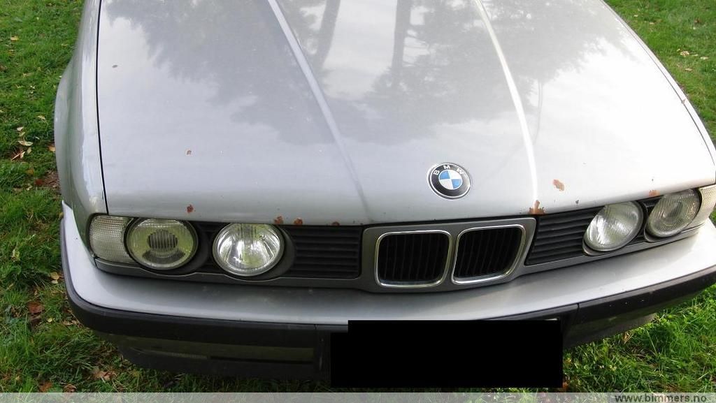

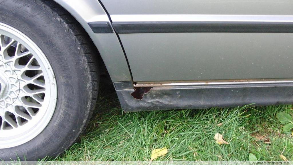

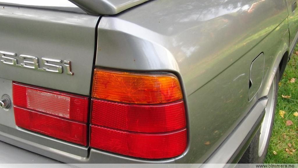

Jeg kjøpte den i fjor høst, og den var dø. Cluch'en gikk i stikker etter 5km av kjøring så jeg tavet den hjem 100km. Motor laget mase rare lyder, masse rust overalt, interiør var ødelagt, frontrute spreket, side rute fallet altid ned og masse andre ting.

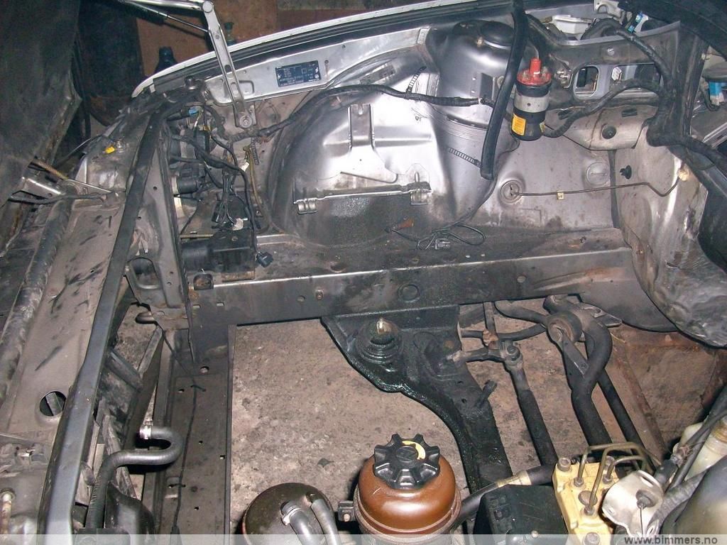

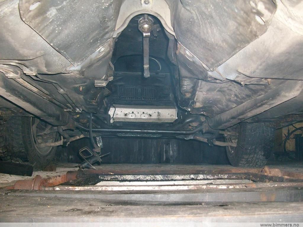

Motor, girkasa, og hele understel ut

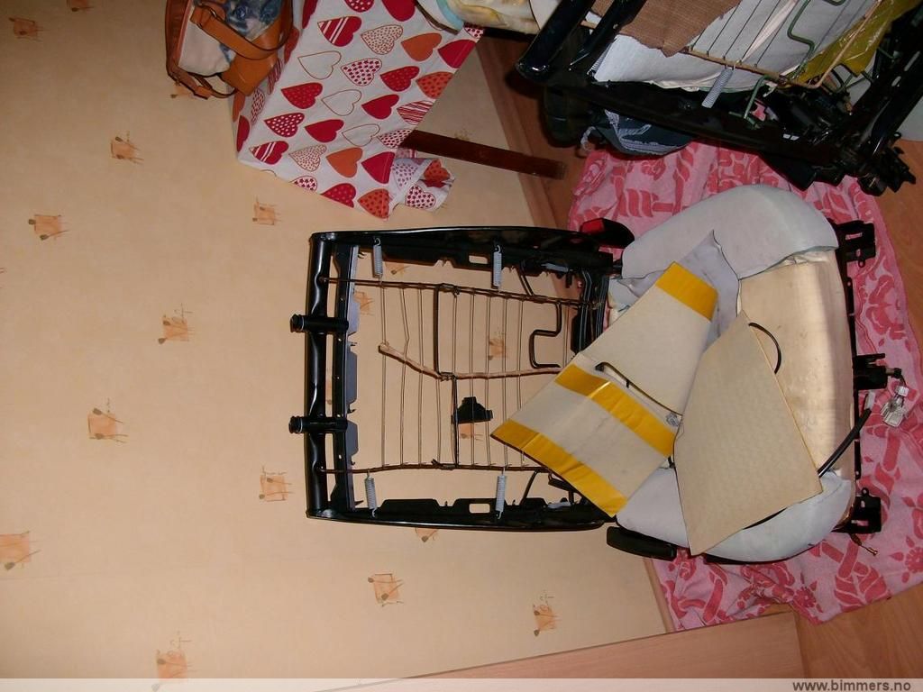

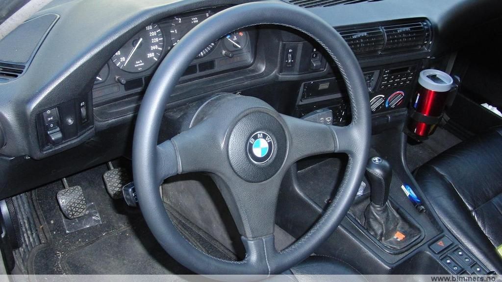

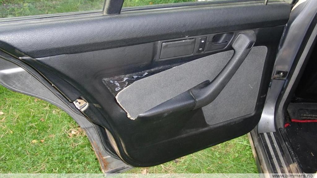

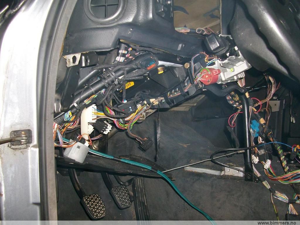

interiør bytet og reparert alt som mulig, (dørtrekene bytet fra 530v8, opvarmede seter reparert og skadet skin reparert)
kupe opvarming byttet ut og instalert alarm

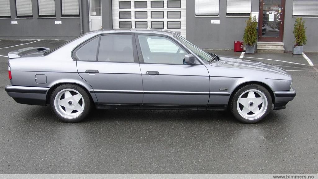

Og nå har jeg nesten ferdig prosjekt som gir meg glede ver dag

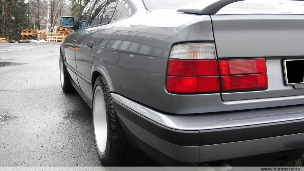

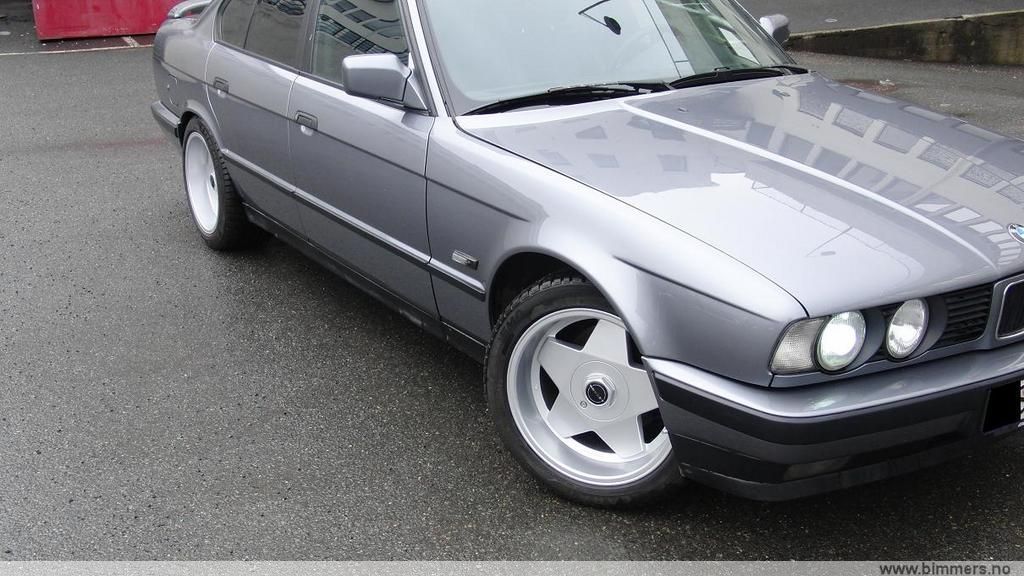

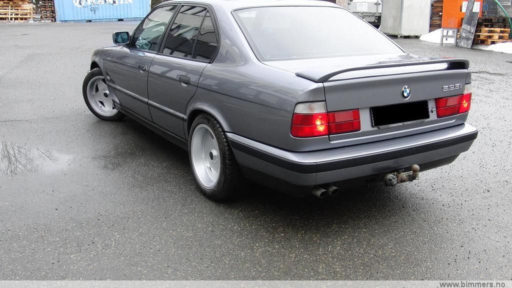

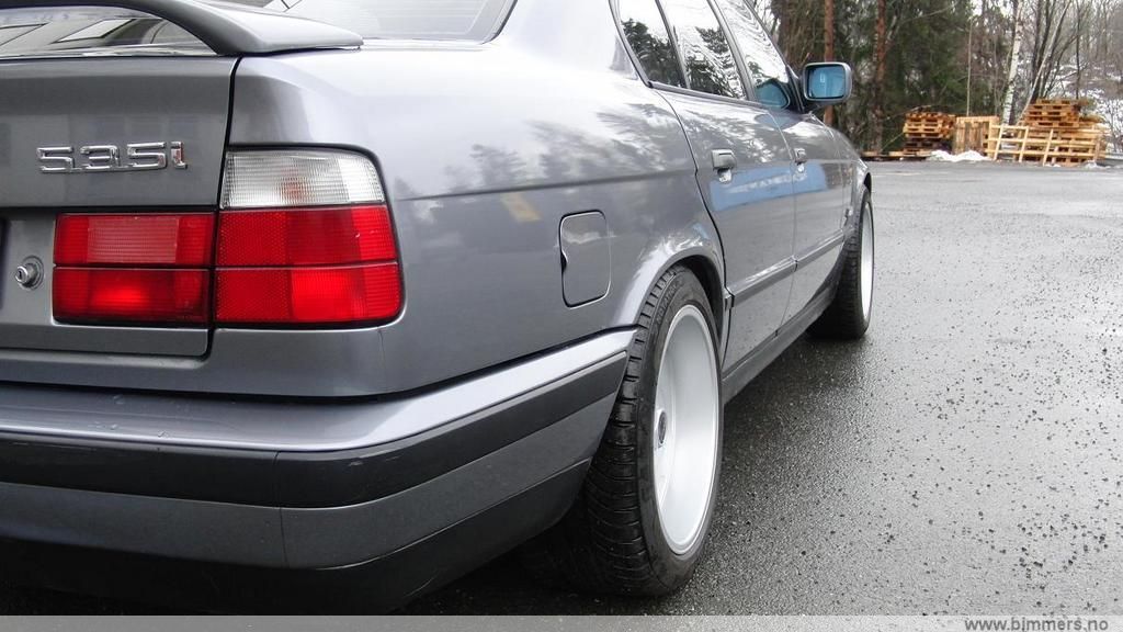

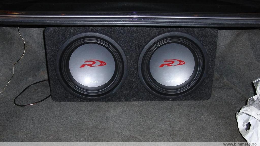

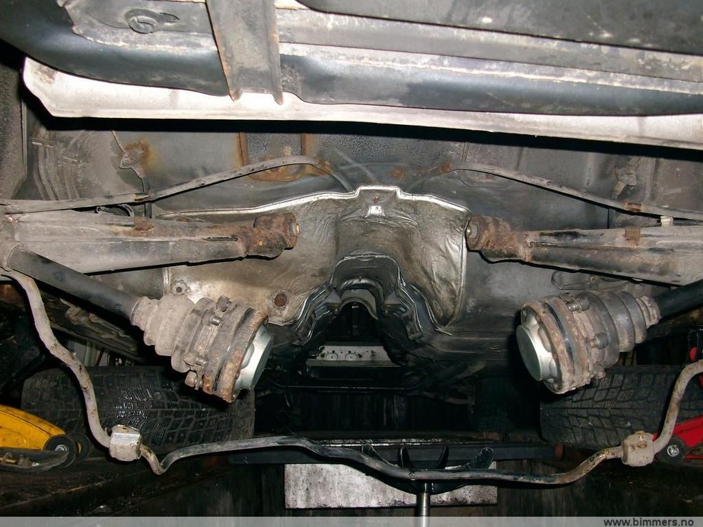

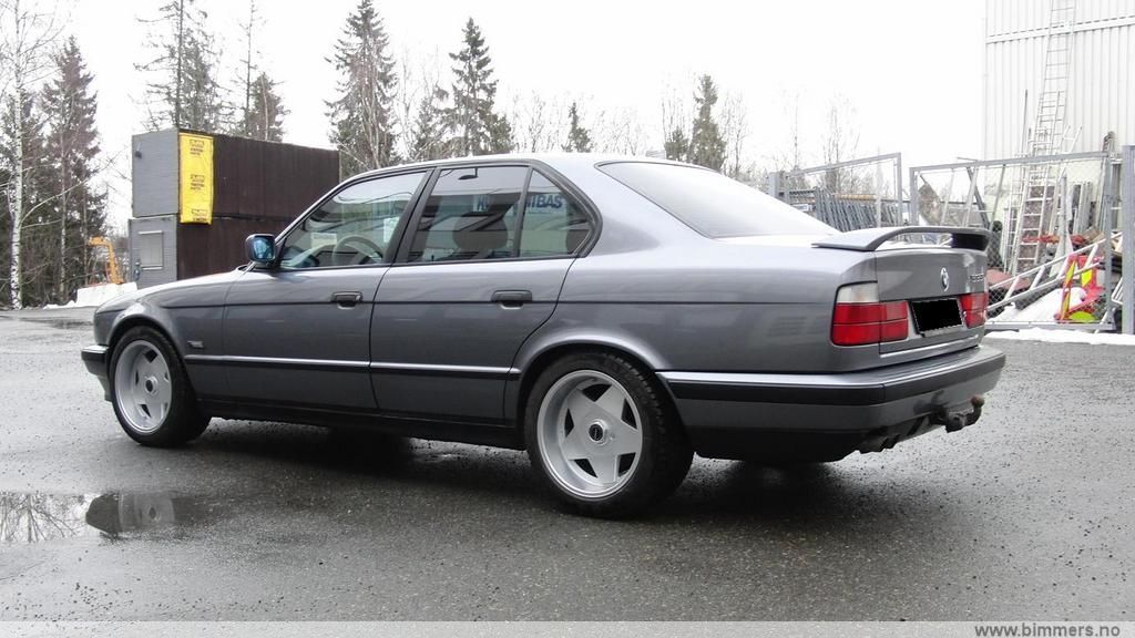

Helt nylakert, "Borbet" A felger sandbløst og lakert, bakaksel 75% orginal spæret og bra stereo anleg gjør bilen enda bedre

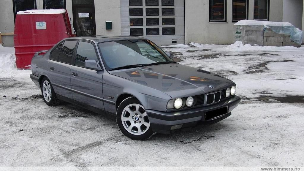

og bilde med vinterhjul
Type R er ikke feil :) men Type X til Alpine funker bedre :)
75% sperre på 535?
Omlakkerte du panser eller bare byttet du? Ser rusten er borte :)
Du bør sjekke ut motorviagra.no sitt steg2 turbokit til denne :)
Den bakaksel er ikke orginal fra dene bil men orginal BMW

Stereo anleg - jeg prøvde å få mest for pengene

Difen var ikke byttet dene gangen. Faktisk det var den dagen jeg bestemte meg og ha spæra dif. Jeg skal legge ut en video til som er laget ikke så lenge siden og da kan du se at det er spæra :)
