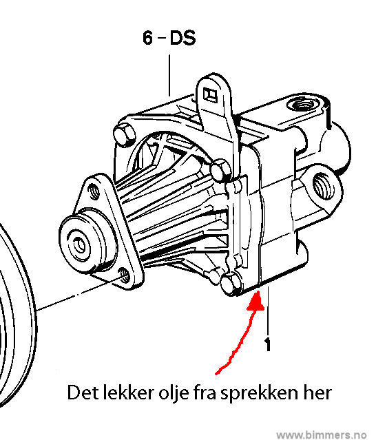

Det lekker olje fra servopumpen min når jeg svinger, spesielt ved fult rattomslag, da spruter det ut!
Spørsmålet er da, må jeg bytte hele pumpen? Eller holder det med en pakning?
Isåfall, hvor får jeg kjøpt delene? Og kan jeg klare å fikse dette selv?
Originalsett:GASKET SET VANE PUMP VICKERS 32411133023
GASKET SET VANE PUMP ZF 32411135880
fra Koed,GS eller forhandler, Eller du kan lage pakningen sjøl,med pakningspapir fra f.eks:Biltema,http://www.biltema.no/no/Bil---MC/Motor/Ovrig/Pakningspapir/
Eller kjøpe ei brukt pumpe.
