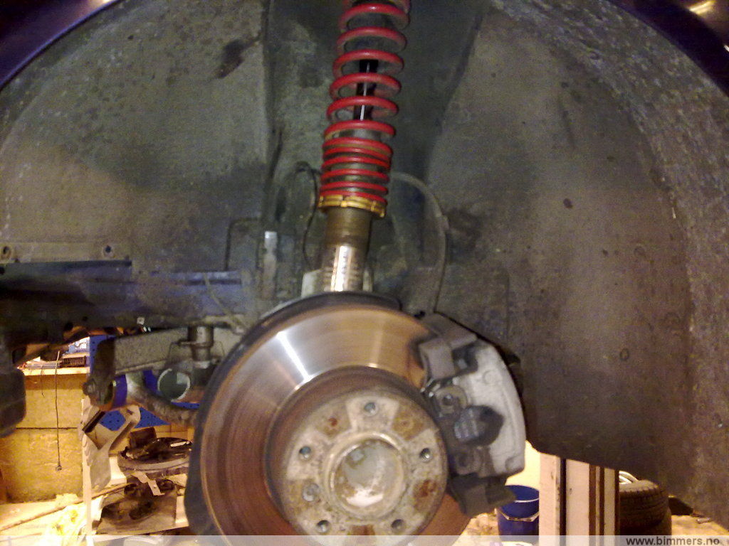

For å få opp humøret litt igjen gikk jeg å kjøpte nye poly casterstag foringer! Det ble vannvittig mye bedre å kjøre etterpå. De gamle var det minst 2cm slakk i. Hadde lenge tenkt å bytte de, men foringer er ofte noe drit å bytte så det har jeg utsatt litt for lenge. [-X
Tok et bilde der dere kan se foringen og senkesettet mitt. :)
Hvilket senkesett har du satt på? Fornøyd med det? Senket maks når du har på sommerfelgene? Hvor mye har du senket? Hvilken bredde har du på sommerfelgene, og har du valset.. :P

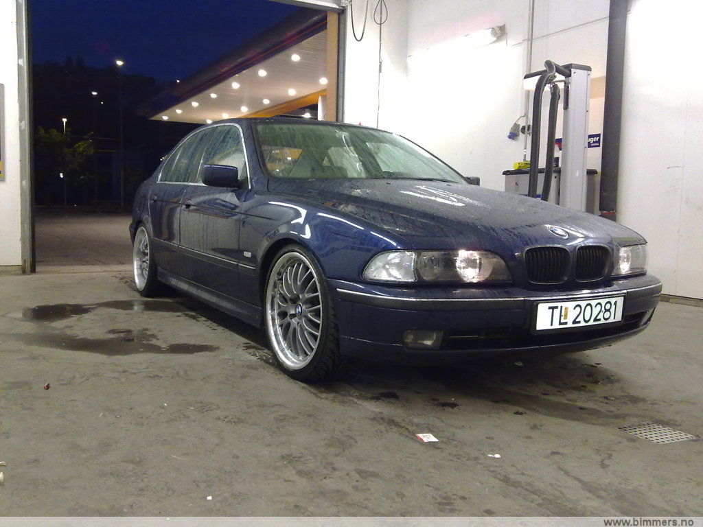

Senkesettet er fra supersport Det er litt stivt og hompete men har fungert no i over 1år. Så til prisen er det helt topp, men ville hatt med justerbare dempere. På bilde har jeg hevet den litt pga mye last og lang tur til rudskogen. Ellers kjører jeg med 1,5 cm gjenger som kan benyttes for å få den lavere.
Felgene er vel 8,5 foran og 9,5 bak med 235 og 265 dekk. Det er overhode ikke nødvendig med valsing på disse bilene. Med valsing ødlegger du bilen etter min mening.
Hvor mangen mm den er senket er jeg usikker på, men tipper rund 60 til 80mm
Her er et bilde når senkesette er justert som på bilde over!
ok. Fet tralle.. Jeg tenkte å gå for litt mer stance på min. Dekkstrekk og kantfelger.. Fortrinnsvis 10,5 bak, men det blir en stund til hvis det i det hele tatt blir. Senk er uansett første prioritet..

Meget pen bil du har der:), gjorde seg veldi med senk på den:)
Har akkuart fått meg samme coilover settet(supersport) som det du har montert her:), men kan du gi meg en beskrivelse på hvordan den er å kjøre?
Synes du at du har mistet mye komfort på vanlig asfaltert vei? Skjønner jo at det blir stivere enn vanlige fjærer, men er det noe fjæring i det hele tatt?
Har bare hørt at folk sier disse billig setta er veldi stive, akkurat som å kjøre skamklipt bil:)
Er du fornøyd med komforten nå?
Takk. Bilen ble veldig stiv, men jeg synes den var overskende bra komfort. Det fjerer en hel del, men den er litt hompete og det er vel det eneste som plager meg. Neste gang blir det med justerbare dempere!
