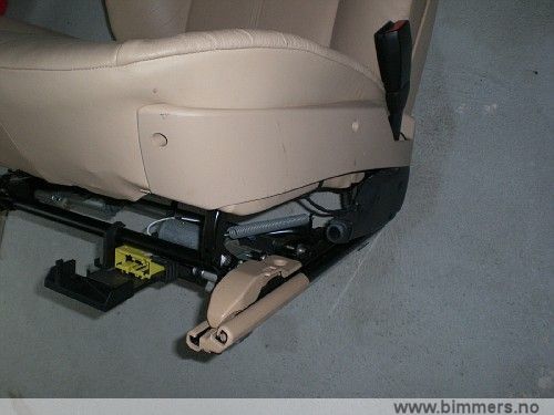

m-alpin Skrevet Juli 11, 2010 Skrevet Juli 11, 2010 regner med pluggene dine ser sånn ut,den hvite store er tilførsel til motorene!!
BimmerE46 Skrevet Juli 11, 2010 Forfatter Skrevet Juli 11, 2010 regner med pluggene dine ser sånn ut,den hvite store er tilførsel til motorene!! Det var jo greit med bilde, da skal jeg se etter den hvite kontakta, men ikke lett å se noe der. Veit du eller hvor den er ca, så jeg kan føle meg frem. Skal prøve å plugge den av og på igjen bare for og se om det kan hjelpe.

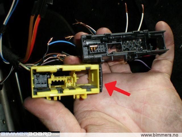

Sjøbuse Skrevet Juli 12, 2010 Skrevet Juli 12, 2010 du har vel pre facelift. da skal kontakten til sete være svart. facelift har gul. men kan selvfølgelig hende det ikke er likt på alle. er en stor kontakt under sete ditt med alle ledningene i. må først ta ut den før du kan dele de andre kontaktene fra hverandre.
Sjøbuse Skrevet Juli 12, 2010 Skrevet Juli 12, 2010 de ser slik ut. gule kom på 99 modellen tror jeg. og svarte er før det. de tykkeste ledningene (rød med gul stripe og brun) er hoved strøm til setene. har du gul kontakt skal den sitte her. du skal kunne komme til den selv om setet er på det laveste. er et lokk på den som du må vippe ned. så kommer du til kontakten.
BimmerE46 Skrevet Juli 12, 2010 Forfatter Skrevet Juli 12, 2010 du har vel pre facelift. da skal kontakten til sete være svart. facelift har gul. men kan selvfølgelig hende det ikke er likt på alle. er en stor kontakt under sete ditt med alle ledningene i. må først ta ut den før du kan dele de andre kontaktene fra hverandre. Jeg har lagt ut bilder av den jeg har, og den kommer jeg til, men ikke til alle de motorene, de kontaktene der er verre, men trenger sikkert ikke drive med noe der heller. Vet du åssen den vippes ut den gule kontakta? Takk for bilder forresten...
Sjøbuse Skrevet Juli 13, 2010 Skrevet Juli 13, 2010 så ikke noen bilder før nå jeg. hehe. den svarte på siden av kontakten skal dras ut til siden. også er kontakten bare til å dra rett ut.
BimmerE46 Skrevet Juli 13, 2010 Forfatter Skrevet Juli 13, 2010 så ikke noen bilder før nå jeg. hehe.den svarte på siden av kontakten skal dras ut til siden. også er kontakten bare til å dra rett ut. Takker Petter
