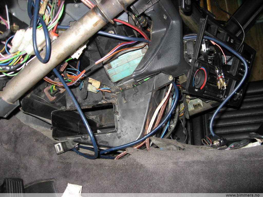

Da var varmeregisteret ute på min også.. Tok ikke ut dashbordet, bare vridde ut hele varmeappaerat boksen slik at registeret akkurat går klar av rattstammen. Samme måte som dere gjorde det på.. Hjelper lite og løsne rattstammen.

Slik ser det ut nå.. Blir litt rot av det. :)
Jøss! Så du fikk vridd den ut uten å ta ut teppe... Da må du vel ha vært tålig hardhendt, hehe... Er ufattelig hvor kreativ man kan bli dersom man har mulighet til å slippe unna drittarbeid :wink:
Deilig å ha det nytt da, var en del drit inni den boksen...
Jeg har hatt ut teppet før i min så jeg har kuttet vekk teppet som ligger under varmeapparatet. Derfår har jeg plass.
Var en god del støv inni der registeret ligger ja.. :)
Ja, ser jo det nå.... Satt bare på iphonen på en flyplass og surfa, så la ikke merke til det da.. :wink:
Løsna fire skruer på dashen i min, slik at det ble litt mer å rigle på, men er ikke sikkert det hjalp så mye.... Så hvertfall mørkt på å ta ut hele dashen.... hehe

Blir spennende når jeg skal ha det på plass igjen.. Se hvor mye som ikke virker etterpå.. Følte jeg måtte dra litt hardt i den boksen ;)
Reiser til Ringen neste lørdag så det må virket.. Hvis ikke så blir det uten varmeapparat nedover :)
Bare å passe på å få entret lufteventilene greit, sleit litt med det på min.. Er festa med noe skumgummi-tape i skjøtene, så må bare lirke den litt på plass og dytte boksen oppover og dashen nedover...
