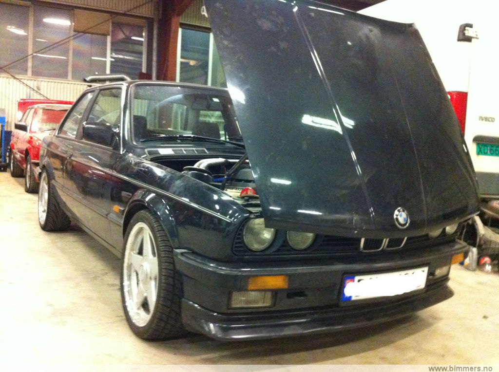

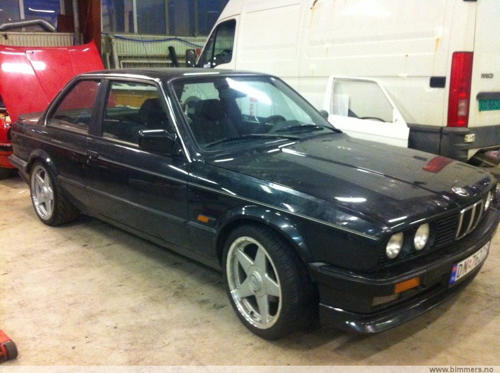

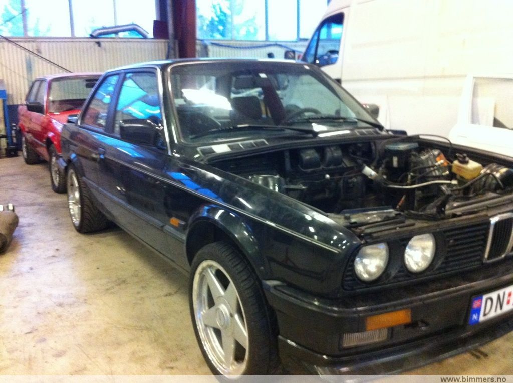

hylle Skrevet Juli 7, 2012 Forfatter Skrevet Juli 7, 2012 Skrudde litt mer idag, ser at det lekker endel bensin ved bensinpumpa, rart jeg ikke har sett det før. bestilt ny nå, samt slanger og opplegg. så får vi sjå!
hylle Skrevet Juli 30, 2012 Forfatter Skrevet Juli 30, 2012 Hadde en liten prøvetur med denne idag, var peng drag i den. Litt smått som står igjen nå, forkaster servo og setter på org tannstang iallefall. Bør bli klar for noen banetreff denne sommeren!
hylle Skrevet Juli 31, 2012 Forfatter Skrevet Juli 31, 2012 Den går fint nå! ikke noe problem der. Skal ut med motoren nå og bytte simring bakkant av veiv, montere ny clutch, og div pakninger, Og ta bort servostyringa. Hvis man vil kjøre m60 uten servo bruker man 7k1388 reim og erstatter det store løpehjulet med det lille, altså to stk små løpehjul.

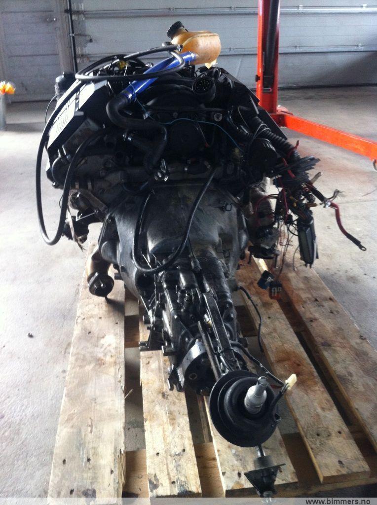

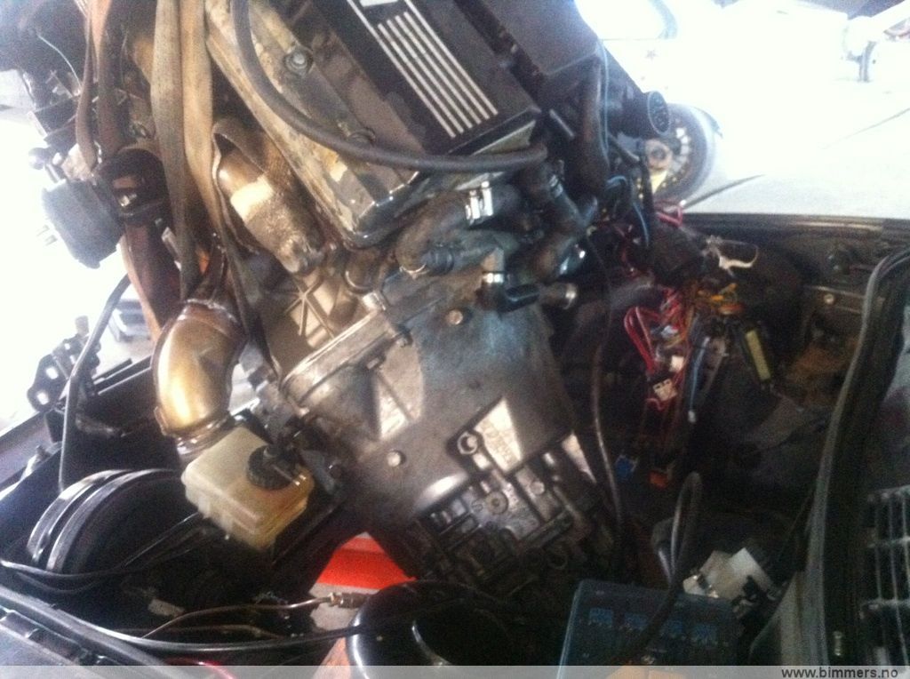

hylle Skrevet August 5, 2012 Forfatter Skrevet August 5, 2012 Motor er på plass igjen, et sant helvette å ta ut og inn denne motoren. Håper jeg slipper det med det første.. Bytta noen simringer og montert ny clutch, rydda opp litt i ledningsnettet, montert nye bankesensorer. Gjenstår å få montert en ordentlig vifte, leter etter et ferdig kit med rele og alt, noen som vet hvor jeg får tak i det?!
