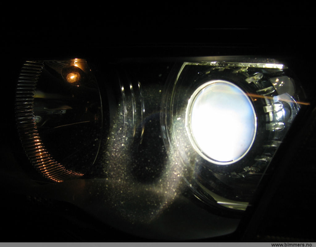

Aquarius Skrevet Juli 26, 2010 Skrevet Juli 26, 2010 Etter over 10år uten et eneste pærebytte, ser det ut som det er på tide å bytte i frontlyktene. Grøftelys, fjernlys og parklys er vanvittig gule. Dårlig med lysutbytte også (om ikke jeg begynner å se dårligere da). Nærlyset (Xenon) fungerer tilsynelatende bra, men linsene ser ut til å ha et grå-hvitt belegg. Vet ikke om det er oksydasjon eller bare avsetninger fra Xenonpærene, men det skal vel ikke være sånn? Noen som vet om det går an å rengjøre linsene, og i så fall hvordan?
S.Arnesen Skrevet Juli 26, 2010 Skrevet Juli 26, 2010 Den linsen der ser helt bra ut den, ikke noe anderledes farve på den enn alle andre...
Aquarius Skrevet Juli 26, 2010 Forfatter Skrevet Juli 26, 2010 Hmmm, sikker på det Arnesen? Har sett på en del andre lykter der linsene virker vesentlig klarere, lyset virker også mer "gnistrende hvitt". Men jeg tar kanskje feil , og alt er i orden da. Noen andre?

Aquarius Skrevet Juli 26, 2010 Forfatter Skrevet Juli 26, 2010 Det er akkurat det jeg har gjort, og da synes jeg mine linser virker blasst gråhvite i forhold til andre helt klare linser...
JTS77 Skrevet Juli 27, 2010 Skrevet Juli 27, 2010 Du har ett belegg på linsene. Mine var også slik når eg kjøpte de. Ta ut pæra og stikk inn en q-tips eller noe å se om det ikke ordner seg
Aquarius Skrevet Juli 29, 2010 Forfatter Skrevet Juli 29, 2010 Takk JTS77, men klarte du å få tørket av baksiden av linsene gjennom pæreåpningen? Rimelig trangt bak der, så jeg må vel ha ut hele lykten. Får prøve... Leste forøvrig på nett at hyppig av og påslag av xenonlys ikke er bra for pærene. Når en xenonpære tennes, tilføres denne høyspenningen som medfører en trykkøkning i pæra. Er pæra varm fra før blir trykket under tenning langt høyere enn det skal og lekkasje i pæra kan oppstå. Dette kan etter visst nok gi fargeendring i lyset, og nettopp avleiring på linse eller i reflektor. Det ene xenonlyset mitt er tydelig gulere enn det andre, så det er kanskje noe i dette.

JTS77 Skrevet Juli 29, 2010 Skrevet Juli 29, 2010 Takk JTS77, men klarte du å få tørket av baksiden av linsene gjennom pæreåpningen?Rimelig trangt bak der, så jeg må vel ha ut hele lykten. Får prøve... Leste forøvrig på nett at hyppig av og påslag av xenonlys ikke er bra for pærene. Når en xenonpære tennes, tilføres denne høyspenningen som medfører en trykkøkning i pæra. Er pæra varm fra før blir trykket under tenning langt høyere enn det skal og lekkasje i pæra kan oppstå. Dette kan etter visst nok gi fargeendring i lyset, og nettopp avleiring på linse eller i reflektor. Det ene xenonlyset mitt er tydelig gulere enn det andre, så det er kanskje noe i dette. Eg hadde lyktene i smådeler fordi eg måtte bytte de "berømte" justeringspinnene, så eg gjorde de rein i den forbindelse. Linsene er laget av glass og det er slik de skal se ut også
Aquarius Skrevet Juli 29, 2010 Forfatter Skrevet Juli 29, 2010 Takk igjen, da bestiller jeg nye pærer og plukker ut innsatsene. Blir Philips BlueVision i park og tåkelys, Philips XtremePower i fjernlys og standard Philips D2S (4300K) i Xenon. Skulle vel bli greit lys med noenlunde overall hvitt lys (tror ikke jeg gidder å bygge om til Xenon i fjern og tåke før jeg ser hvordan dette fungerer).
