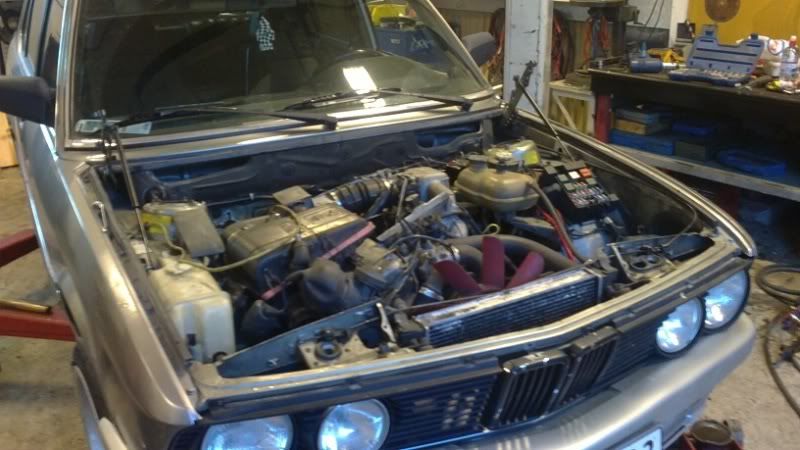

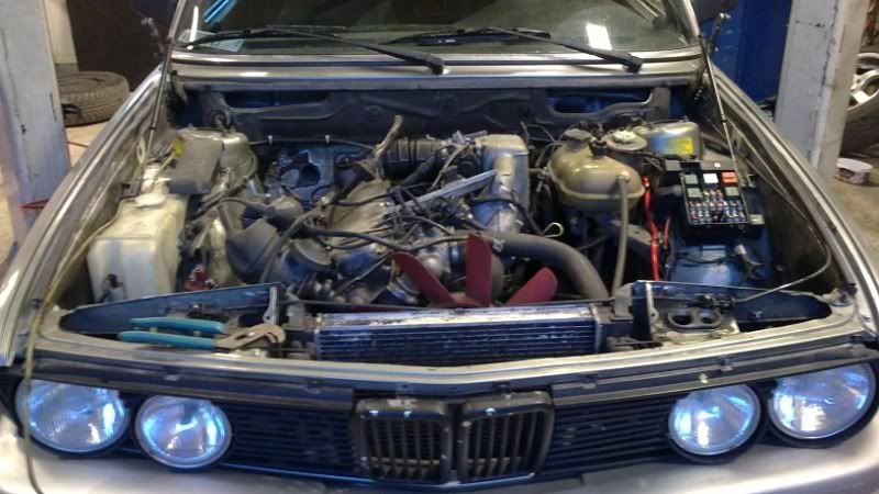

Bildene sier vel alt, MEN!! det er IKKE noe problem å få motor fra e34 til å passe i e28!! Motorfestene fra 2,8 passer på blokka å i bilen uten noen problemer !!
Begynte på torsdagskvelden :)

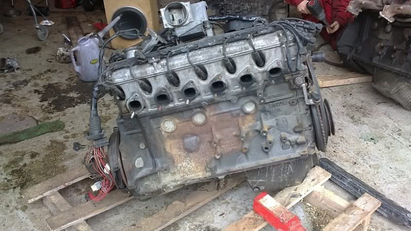

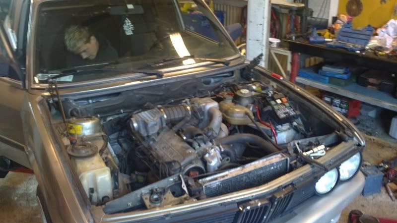

demontering av 2,8!

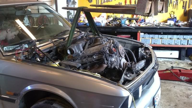

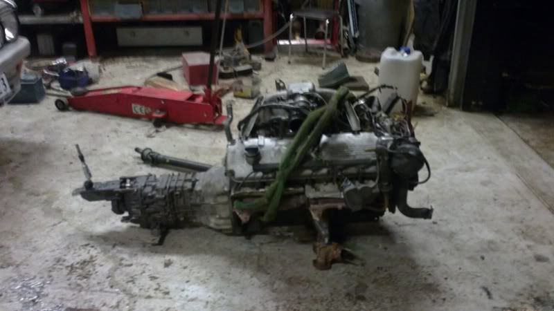

Motor og gear ute av bilen :

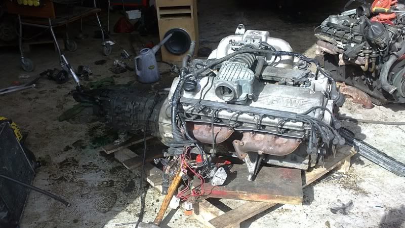

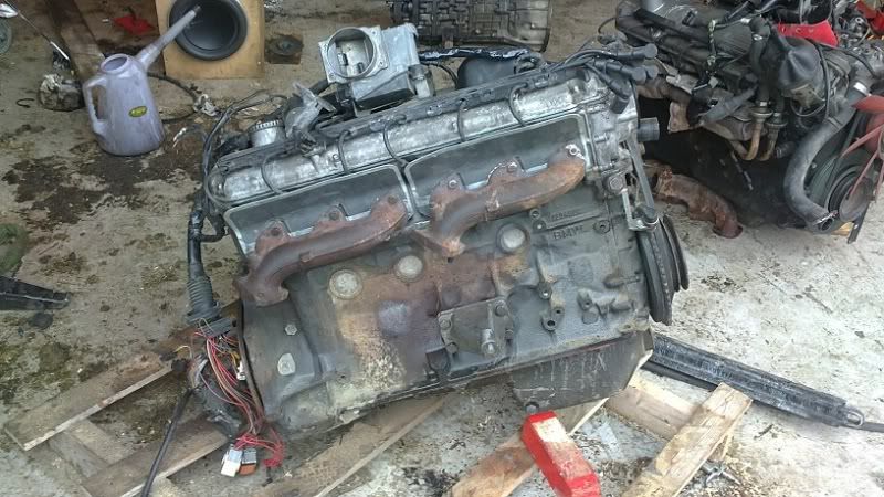

Nymotoren M30B35 Ifra E34

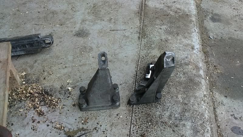

motorfester fra 2,8 og ifra e34n

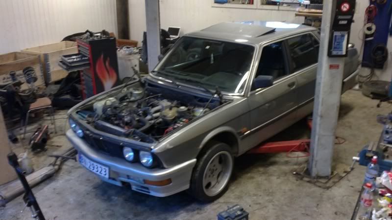

Fått på eksosmanifoilene og festene
Fått flytta over clutch og kasse :)

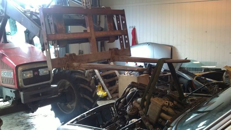

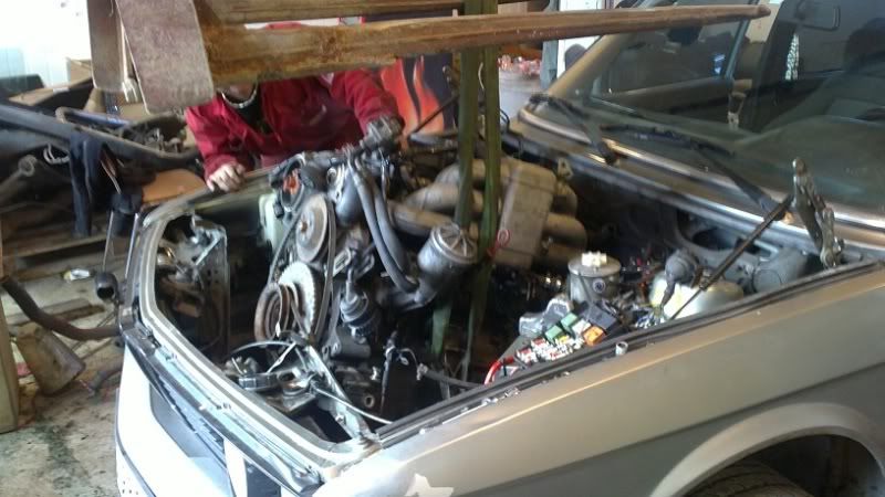

Nymotoren på tur inn i bilen :)
Jævli kjekk "Elefant" :P
jaddaaaa
grunnen til det er jo fordi den "nye" blokka di faktisk ikke er ifra e34 :P

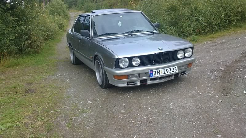

Ferdig :)
Mangler å montere turtelleren, skal se hva jeg får til i morgen, skal også ta bilder av den nye eksosen !
Bilen skal godkjennes hvis det er mulig, noen som har gjort det her ? Er det mulig når motoren kommer fra e34, må det dokumenteres hvor den kommer fra ?
de motorfestene på eksos siden er også like.. bare den ene er ifra gammal e28 og de andre ifra "nye"
hva slags årsmod står det på toppen din ?
Motoren ble tatt ut av en e34 da :P
hvor står det på toppen da ? skal sjekke i morgen
blokka di er hvertfall ikke ifra noe e34!
Les av motorkoden som står ved starteren din.. så skal jeg se hva den er ifra.. men tipper blokke er ifra e28 535 eller e23 735..
det skal stå over innsugskanal på syl 1...
