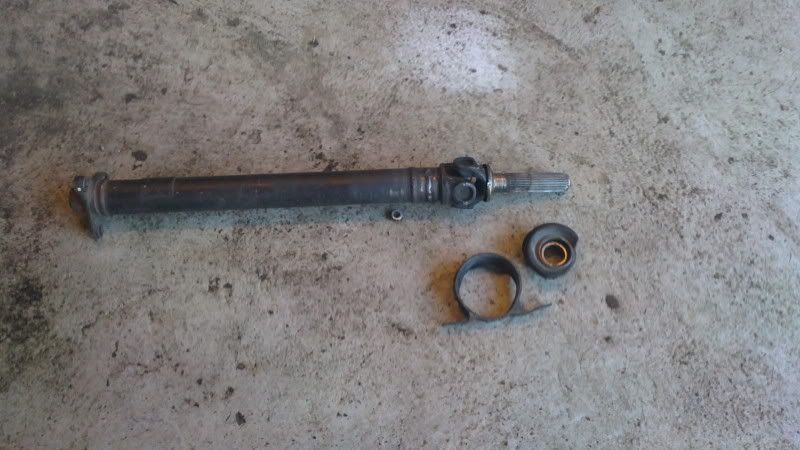

Da skal jeg få levert en mellomaksling til en kompis idag, som skal kortes inn litt.. håper det i allefall kan bli bedre en det er nå :)

Bytta mellomaksel og oppheng pga kast i akslingen, ble kappa ei 260 3,5 aksling, dreid presspasning som ble pressa inni, og sveist på utsiden :)

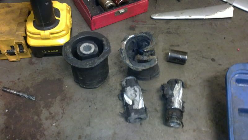

Skikkelige utslitte storforinger, måtte byttes, bilen var heeelt for jævlig å kjøre ...

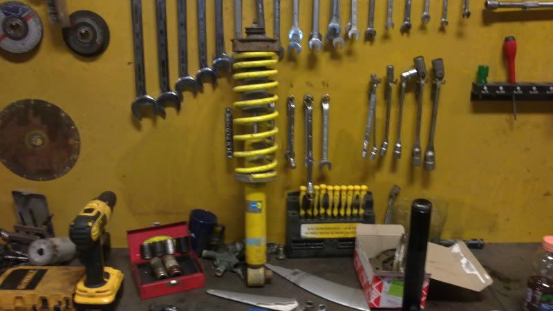

Apex fjører og Bilstein dempere

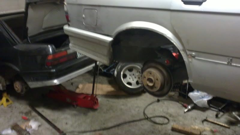

Mangler å montere foran enda, men håper å få tid i morgen / fredag..

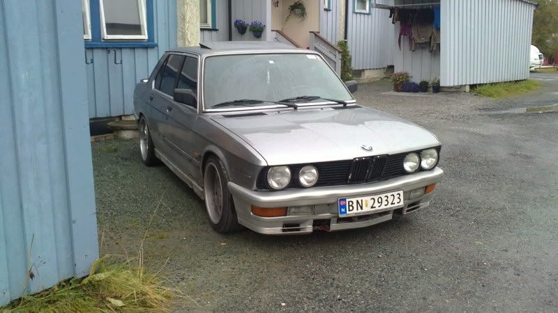

Fikk montert skjørtene, og prøvde på 19" bak, skal prøve å få på de foran også for å se hvordan det blir, skal også prøve 18" tenker jeg...
Hva mener folket ? :)
mener du kan selge meg sideskjørta dine;) kan bytte de mot noen zender skjørt;) hehe nei da! blir bra dette:) men skulle hatt deg et strøk med maling tror jeg;)
