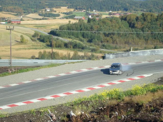

Her er et i fra frøyabanen, StreetCars 18.09.2010

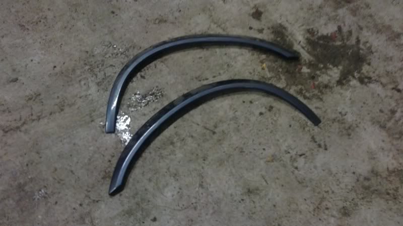

Fått tak i hjulbuelister bak :)

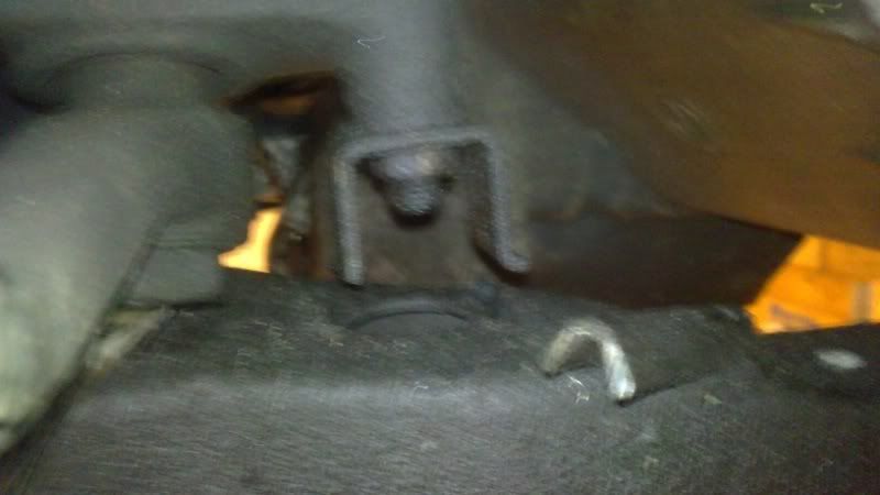

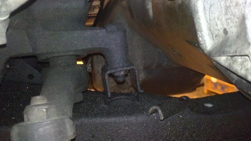

Fikk en ulyd når jeg svinga, og bilen var så ekkel å kjøre i svingene, viste seg at feilen var her :
Her var det et feste som ikke var helt på plass, skjønner ikke helt hvordan det har skjedd..
Fikk pussa og sveisa det fast igjen :)

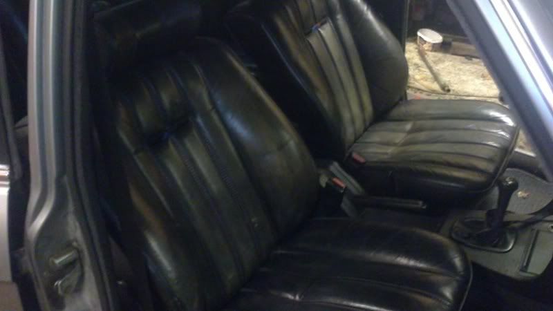

Bytta framstoler :

Det med ene festeøret til snekka som løsner er ikke helt uvanlig e28 fenomen det heller :)
mener du der den lengste bolten går ? :)
