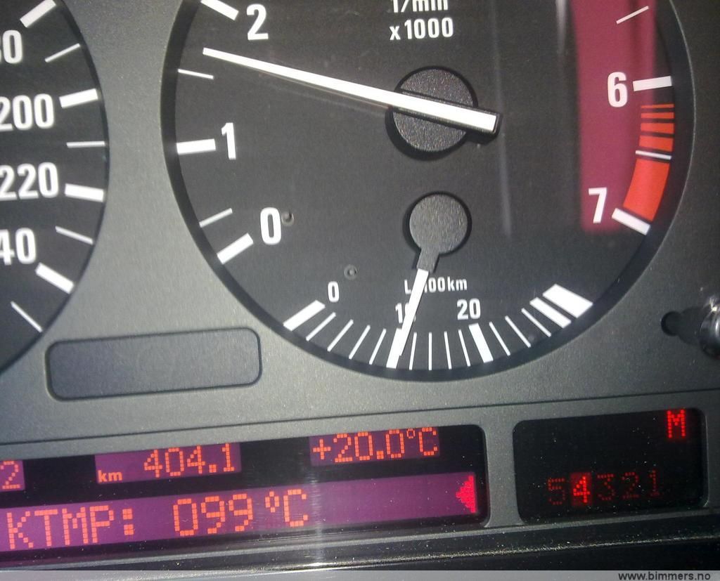

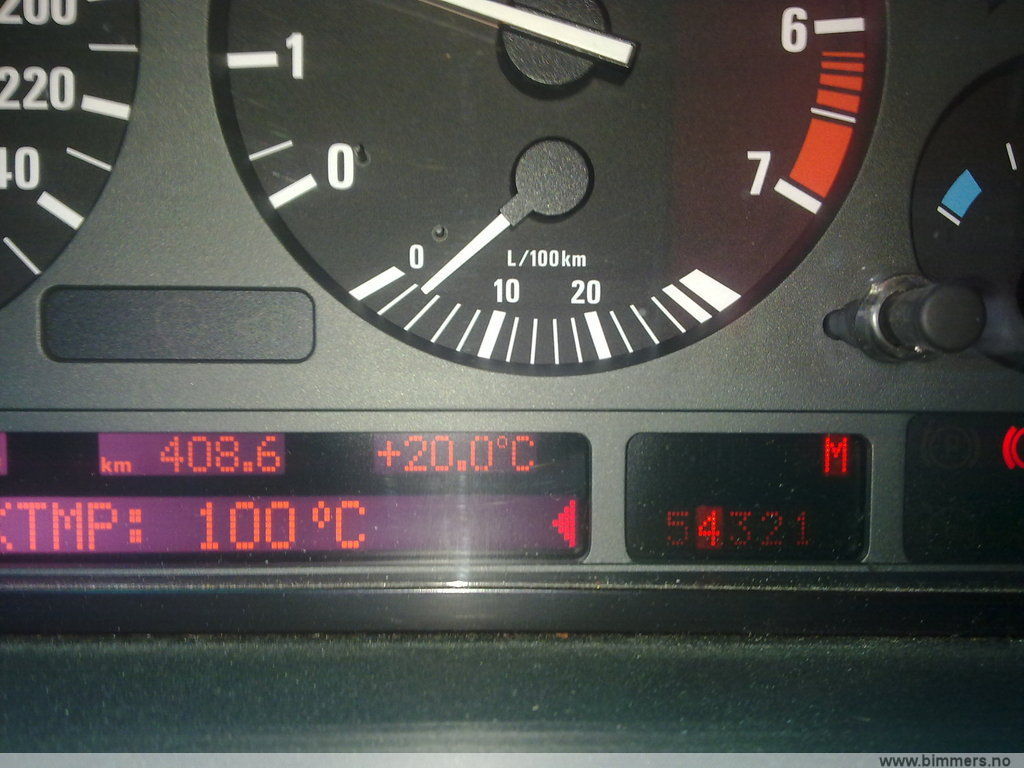

har kjørt en tur med 7er`n i dag.
etter en litt kom den opp i 99 grader.
den lå der en stund. så vippet den opp til 100
mens jeg kjørte gikk den litt opp og ner mellom 100 og 98 grader. mest på 99. men det kom ann på hvor mye motoren ble belastet. der det var sletter eller nedover holdt den 98-99. var det lengere oppoverbakker kom den opp i 100.

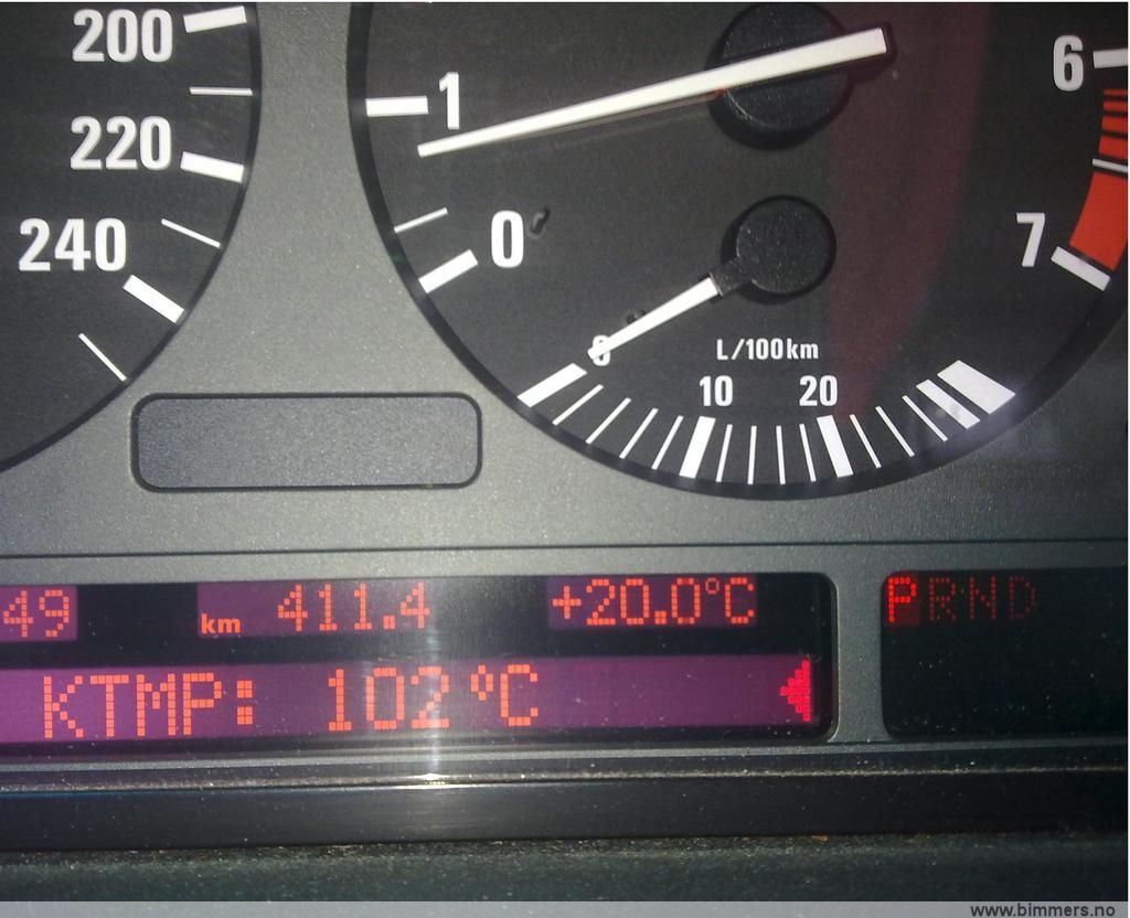

for å komme hjem er det mye oppover bakker siden jeg bor oppe på et lite fjell og veldig trange gater. så blir lavt gir opp veien hjemme. når jeg stoppet hjemme i gården hadde jeg 102 grader.
men jeg har jo en 6er. så kan hende den har en kaldere temp en V8. min termostat åpner på 92 grader.
